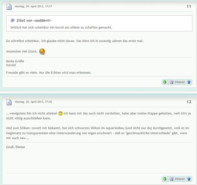

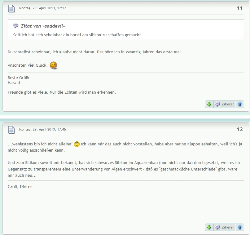

Die Beiträge kannte ich bis auf den ersten link auch... da ist ein Bild bei welchem ich jedoch nicht viel erkennen kann..
Die Aussage im ig-meerwasser ist auch meine Meinung, dass dieses Thema nur im Internetforen existiert.
Lassen wir es gut sein... hier wurde Prophylaxe geschaffen für meiner Meinung nach ein Gerücht.

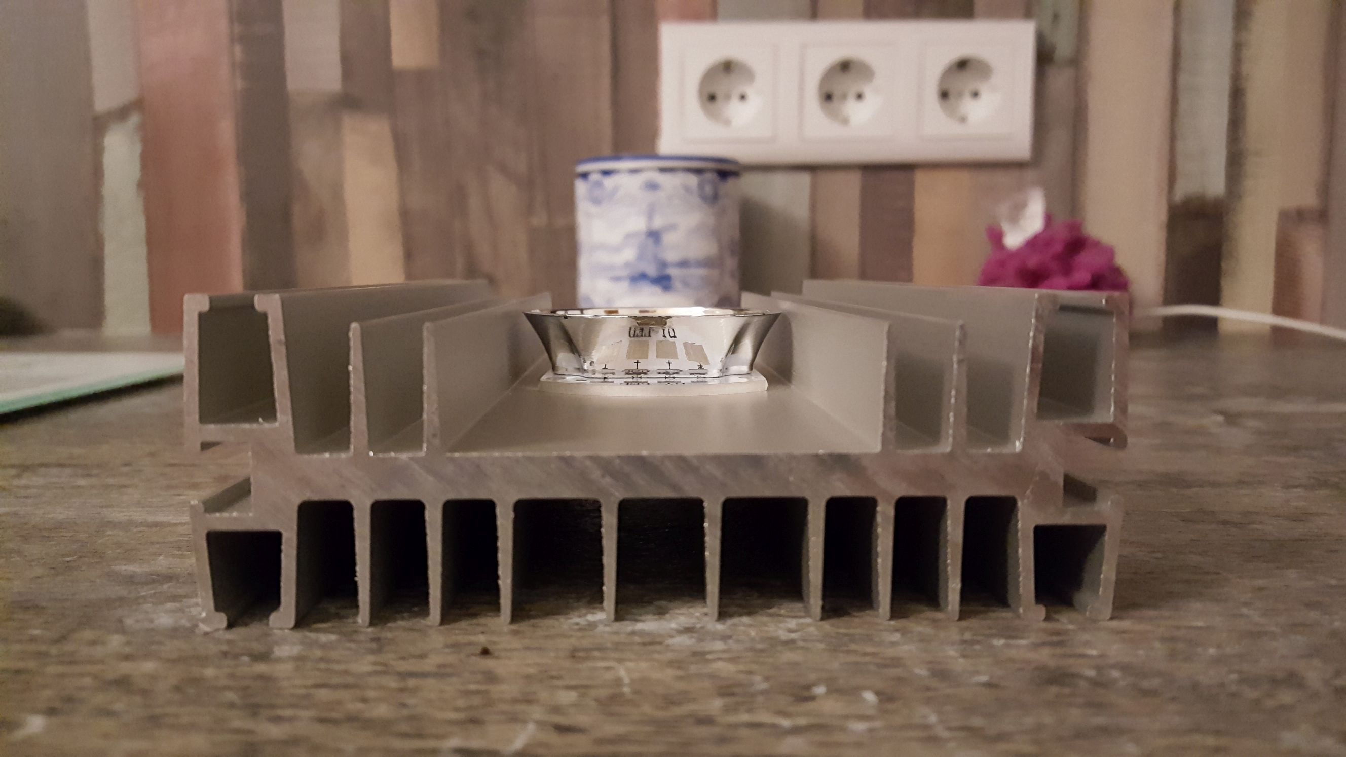

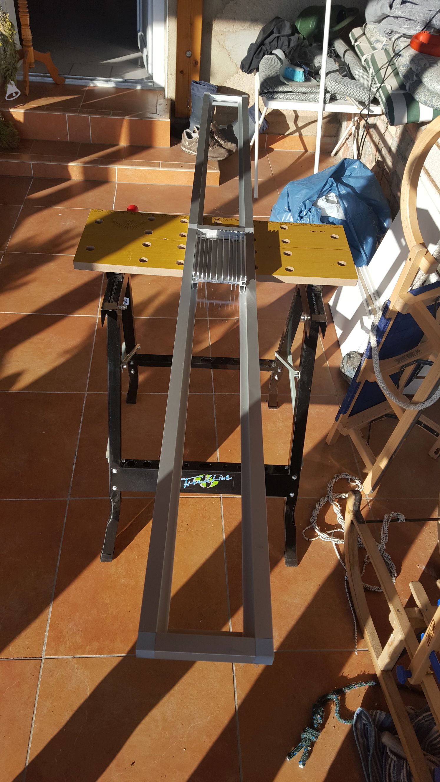

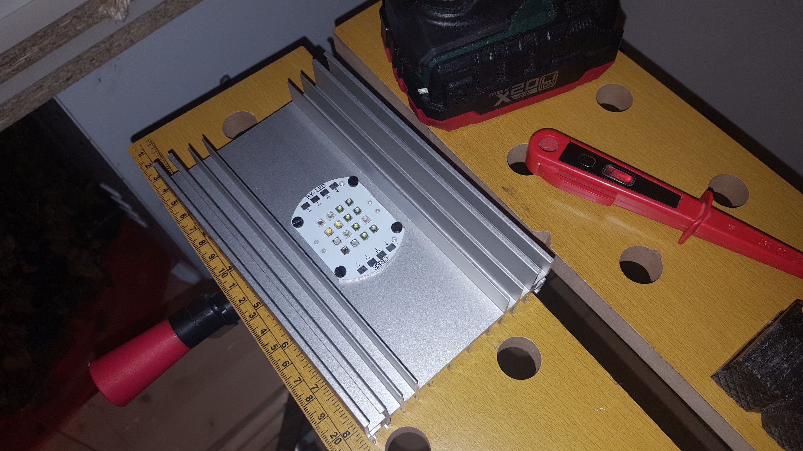

So und weiter geht es. Heute mit ein paar Bildern von der DIY Led Lampe.
Verbaut werden 12 Platinen "Coral Sun" mit je 16 LED von Aqua-Grow.
Dazu dann 6 KSQ, 2 Dimmer und 1 W-Lan Controller, sowie 2 Meanwell Netzteile.
Die Kühlkörper sind von Fischer Elektronik.
Bei der Lampenkonstruktion war es mir sehr wichtig, dass ich bei der Platinenpositionierung sehr flexibel bin. So kann ich die jeweils 6 Platinen pro Seite über die 200 cm Länge des Becken frei platzieren und auch auf der Breite von 80 cm. Die Höhe kann ich auch noch ein wenig varieren.
Hier aber erstmal ein paar Eindrücke per Bild.
