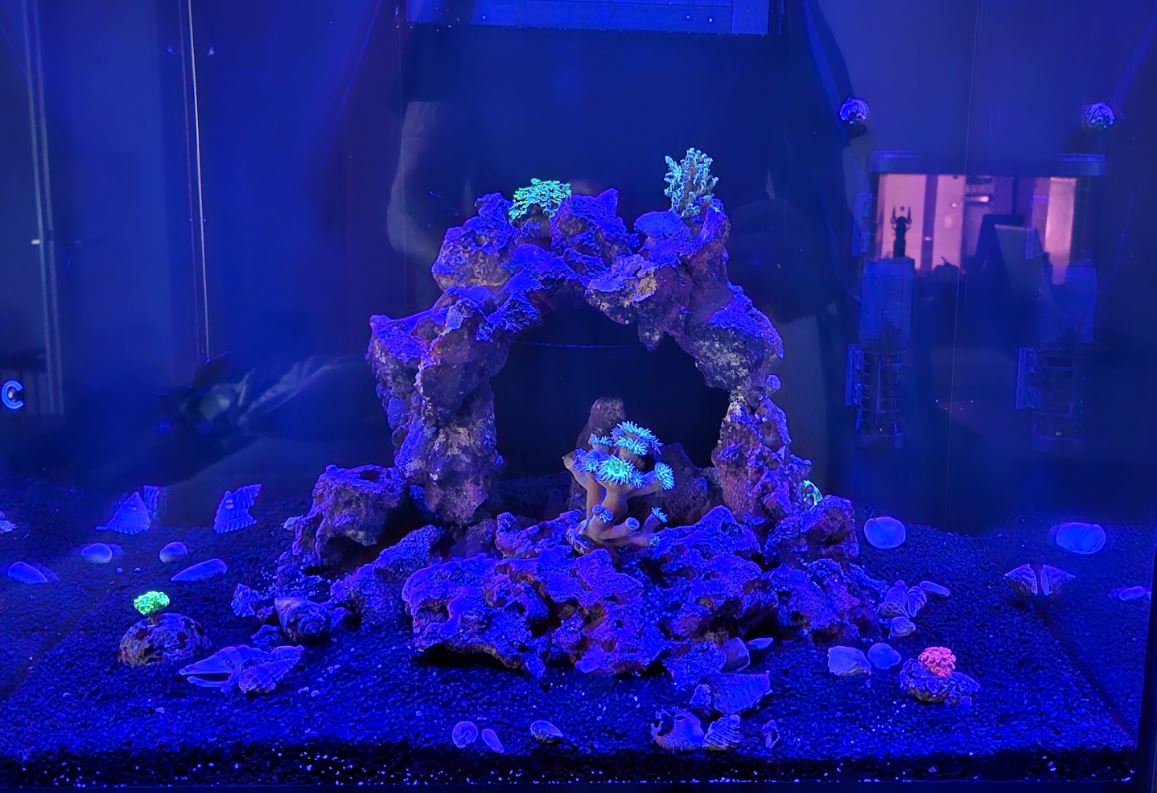

Tag 20
Folgendes hat sich verändert:
Inzwischen ist der Besatz an Korallen angewachsen und stand heute befindet sich im Riff:
1 x Favia christmas
1 x Alveopora sp.
1 x Duncanopsammia
1 x Acropora sp.
1 x CAULASTREA SP. 'NEON'
1 x Goniopora ultra red
Die Cleaning Crew ist auch etwas gewachsen:
5 x Einsiedler (Clibanarius sp, Calcinus laevimanus und Calcinus elegans, da nimmt es der Händler nicht so genau)
2 x Trochus Radiatus
2 x Conomurex luhuanus
2 x Salmacis sp. (da konnten wir einfach nicht widerstehen)
Das ist jetzt inzwischen eine recht große Truppe muss ich sagen besonders da die Kieselalgen bereits zurück gehen. Somit müssen wir hier auf die Fütterung achten und evtl. im kommenden Jahr einige in das größere (geplante) Aquarium umziehen.
Bor Zugabe ist erfolgt und rechnerisch dürfte der Wert stimmen. Der Bor-Test von Salifert ist zum einen nicht verfügbar und scheinbar (Quelle: Forenbeiträge und Facebookgruppen) nicht besonders gut. Ich warte also die nächste ICP ab.
Beim Jod ist die genau Dosierung tatsächlich ein Problem. Es gibt nur die Angabe 1 Tropfen pro 100/l. Ich habe Nyos mal angefragt auch was eine Verdünnung des Produktes angeht für die leichtere Dosierung. Wie schnell wirkt Jod eigentlich? Gefühlt haben wir nach 2 Tagen bereits eine "Farbexplosion" im Riff.
PH-Wert Test habe ich mir mal gekauft und bestimme diesen nun auch mit. Kommt ja jetzt Futter ins Spiel für die Cleaning Crew.

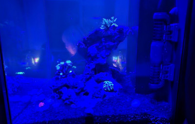

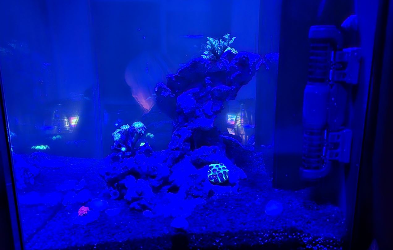

Hier noch zwei Nachtaufnahmen:
Ulrich
Ulrich

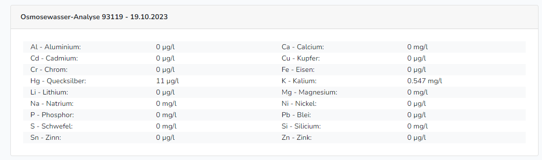

wir haben uns ja eine eigene Osmoseanlage gegönnt und das Wasser mal testen lassen:
Zusammengefasst sind zwei Werte nachweisbar und ich habe nun keine Ahnung was ich damit anfangen soll.
Hg - Quecksilber: 11 µg/l
K - Kalium: 0.547 mg/l
Was ist eure Einschätzung?
Ulrich

Re: Red Sea 170 - Erstes Becken
Hallo Ulrich,
Ganz ehrlich, Quecksilber wird in der Messung ein Artefakt sein, also irgend ein unspezifischer Ausschlag der falsch ausgewertet wurde, aber da kannst Du im labor nochmal nachfragen. Quecksilber im Haushalt haben wir nicht mehr seit es keine HQ-Thermometer gibt seit den 70/80er Jahren. Kalium ist ein Rückstand der zumindest zeigt, dass die Osmose nicht alles raus holt, aber praktisch wird das nicht wirklich viel Auswirkungen haben. In welchem Labor wurde das gemessen?
