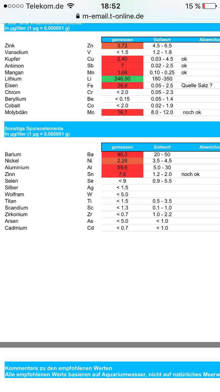

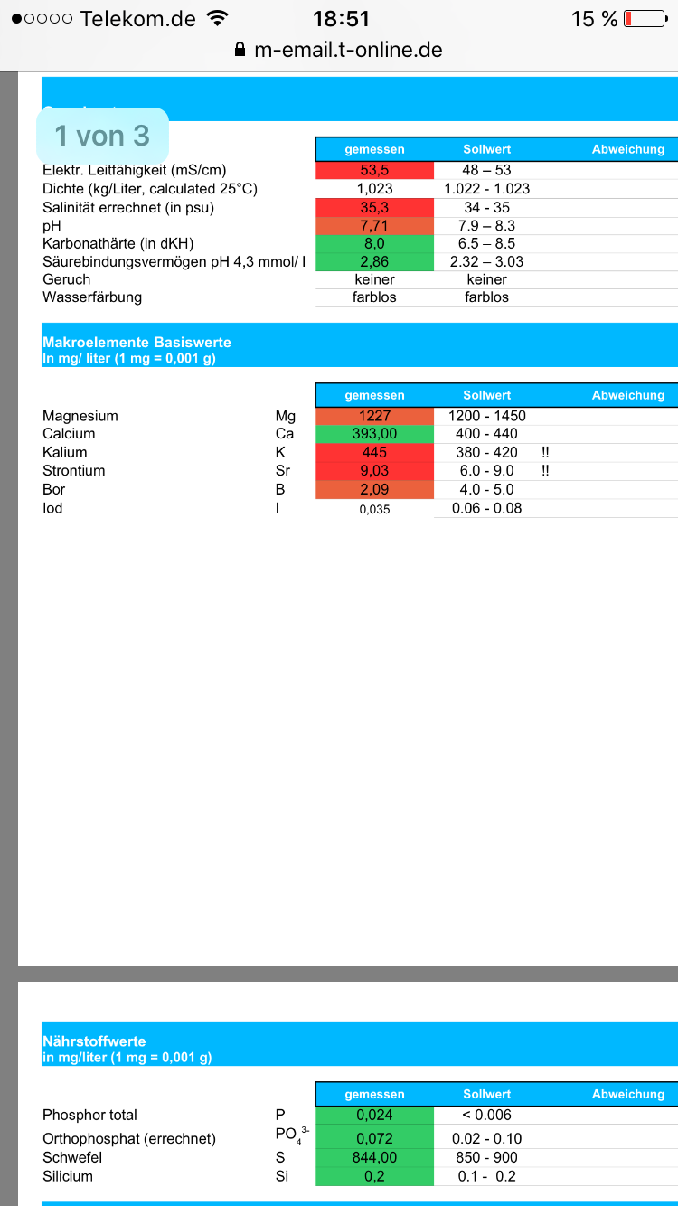

Hallo hab jetzt eine Analyse gemacht , für Tipps wär ich sehr dankbar . Gerade wegen der Metallbelastung .
Re: Red Sea Reefer 250
Hallo Bernhard,
bring uns mal auf das Laufende. Machst du zwischen zeitlich wieder Wasserwechsel? Was dosiert du aktuell etc.?
Die Werte sind jetzt nicht so schlecht bis auf Eisen, Barium und Alu. Das kann ggf. auch von Schlauchschellen, Pumpen oder dem Salz kommen. Du hattest ja auch mal Red Sea Produkte verwendet, da gibt es ja auch etwas wo nur Spurenmetalle drin sind oder?
Kann sein, dass das noch Reste sind, dir nicht verbraucht werden, bzw. nur geringfügig und ohne WW auch nicht so schnell sinken.

ich finde die Spurenmetalle auch eher unkritisch. Woher der recht hohe Eisenwert kommt, wäre natürlich interessant. Wenn du schon auf rostende Teile untersucht hast und nix gefunden hast, dann ist das erstmal gut. Vielleicht wirklich vom Salz oder den ATI Essentials.
Was mir aber noch auffällt ist, dass Calcium und Bor zu niedrig sind. Da würde ich auf jeden Fall was dran machen. Insbesondere das Bor ist schon auf einen Level gesunken, der insb. für LPS ein Problem werden kann. Auch Jod kannst du noch erhöhen. Dosierst du Jod mit dem chem-ioF? Das solltest du auf jeden Fall tun.

Calcium hab ich mit dem Balance -System angepasst .Das Chem ioF , hab ich noch nicht ,werd ich mir dann bestellen ,mit welchem Produkt könnt ich Bor anpassen ????

eigentlich wurde ja schon alles gesagt, Bor ist der kritischste Wert in Deiner Analyse, Eisen würde ich erstmal entspannt betrachten, das kann verschiedene Quellen haben, Claude hat ja schon das Meersalz angesprochen, aber grundsätzlich sagt Dir die ICP-OES nie, was davon tatsächlich verfügbar ist, und was ggf. auch organisch gebunden ist oder ggf. sogar fein partikuläre (unter der gefilterten Partikelgröße).
Bor kann ich Dir das chem-individual Bor gerne zuschicken, das hat allerdings noch kein Etikett, ist aber als Produkt komplett fertig. Melde Dich dazu gerne wie schon angedeutet per email. Damit kannst Du Bor anpassen.
Alle übrigen Metalle sind okay, da gibt es keine Auffälligkeiten.

ich bin bei PO4 auf 0 und bei NO3 auf 0,25. Trotzdem geht meine Gonio ganz normal auf. Ich hatte aber auch massiv Probleme mit der Gonio als mein Bor zu tief war. Habe mehrere Stellen mit Gewebeverlust gehabt. Ich würde jetzt erstmal Bor erhöhen und sehen wie es sich entwickelt. Gerade Gonios reagieren problematisch, wenn Bor zu niedrig ist. Wenn du dann immer noch Probleme hast, kann man mal versuchen das Nutri Complete zu geben. Würde es aber erstmal nicht tun. Wieviel dosierst du denn bei den Basics? Hast du hier schon auf die halbe Dosis reduziert, da ja dein PO4 < 0,02 ist?
