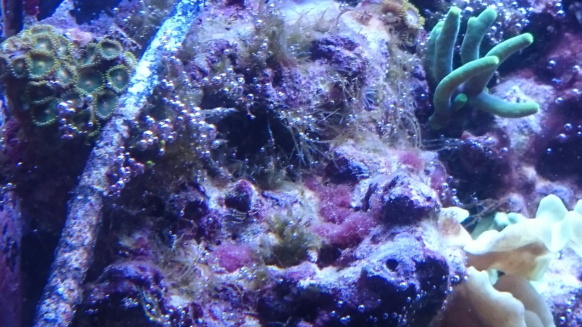

Also Fliessbettfilter ist raus aus dem Becken.
Heute habe ich auf den Algen sehr viele Luftbläschen (Foto anbei).
Hängt das auch mit der vermeintlichen Nährstofflimitierung zusammen?
Kann ich noch was tun um meine Nährstoffwerte ins Lot zu bringen? Oder würdet ihr nicht zu viel auf einmal machen?
Einige Korallen (lps) stehen jetzt auch nicht ganz so gut da aktuell
Seht ihr hinsichtlich der Algen eigentlich reale Chancen das in den Griff zu kriegen? Oder wird man das eigentlich kaum los wenn man einmal das Problem hat?
Danke und Gruß
Gerrit
Danke und Gruß
Gerrit
Re: 500L Riff - User Rafur
Hallo Gerrit,
so etwas geht in der Regel mit Geduld vorüber. Manches gehört einfach mal dazu. Die Lufteinschlüsse deuten auf Goldalgen hin. Wie ist denn jetzt die aktuelle Lage?

- Beiträge: 4147
Hi Gerrit,
Nitrat soll durch das nutri-complete auch gar nicht hoch. Du hast ein stark mit Sauerstoff übersättigtstes Wasser, daher die ganzen Sauerstoffbläschen auf den Mikroalgen/Cyanobakterien. DAs deutet zunächst auch mal darauf hin, dass Du das Becken zu stark und ggf. zu lange beleuchtest! Das erzeugt dann Strahlungsstress und die ganze Strahlungsenergie, die Du ins Becken reinbringst, wird dann durch solche Algen und Cyanos "kompensiert", wenn man das so schreiben kann.
Mir persönlich ist das eine blaue Röhre zu viel in Deiner Konstellation. Gerade bei Problemen mit Bryopsis und Algen insgesamt empfehle ich bei einer 6er Kombi nur 2 blaue, Rest dann coral plus oder eine Mischung mit aquablue spezial. Ich würde ggf. einfach eine blaue gegen eine coral plus tauschen, die hat ja auch schon einen erhöhten Blauanteil!
Dein Becken steht insgesamt gut, aber denke daran, Licht ist Energie - Energie braucht Nährstoffe. Wenn Du so viel Blaustrahlung in Dein Becken gibst, dann ist entsprechend auch der Nährstoffbedarf hoch. Deckst Du den nicht, dann schaffst Du ggf. auch Nischen für die typischen oligotrophie-liebenden Algen wie Bryopsis, Falkenberghia, etc.
