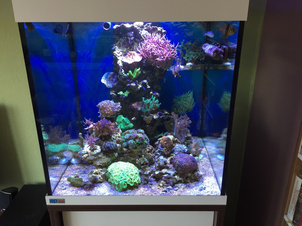

meine Name ist Mario, ich bin 39 Jahre alt, frisch verheiratet und Vater zweier Töchter. Ich wohne in Markkleeberg südlich von Leipzig und bin seit ca. 4 Jahren meerwasserinfiziert.
Ich möchte euch hiermit mal mein keines Riff vorstellen und gleichzeitig die bevorstehende Etablierung von Sangokai in meinem Becken dokumentieren. Vorab vielleicht etwas zur Technik und zum bisherigen Werdegang.
Ich betreibe seit November 2014 eine umgebaute Süßwasserversion des Scubacube 270 von Eheim, welches ich gebraucht erworben habe. Davor habe ich ein Aqua Medic Gramma betrieben, welches aber wegen diverser Probleme aufgelöst wurde.
Mein aktueller 65er Würfel hat einen Ablaufschacht mit 2 Bohrungen (Ablauf mit integrierten Notablauf, Zulauf) und ein Technikbecken mit 3 Kammern (Osmose, Abschäumer, Rückförderung). Folgende Technik ist dabei verbaut:
- ATI Sirius X2
- Bubble Magus Curve 5
- Aqua Medic EcoRunner 2700
- Maxspect Gyre XF 130
- Marinecolor MCD-3 Dosieranlage
- Tunze Osmolator Nano
- Aqua Light Picobello, 190L/Tag inkl. MBH
Das Becken wurde komplett mit Riffkeramik und etwas Lebendgestein gestartet und lief so bis Juli dieses Jahres, leider eher schlecht als recht. Nach diversen Algenplagen in verschieden Farben und Formen und einem eher nicht vorhandenen Wachstum der Korallen / Kalkrotalgen, war ich dann auch schon kurz davor, das Becken aufzulösen. Nachdem ich dann aber einige Berichte über ähnliche Phänomene mit Riffkeramik gelesen hatte, habe ich bis auf die Schachtverkleidung die Keramik komplett rausgeschmissen und durch Carib Sea South Base Rocks ersetzt. Und was soll ich sagen, seitdem läuft es. Die Korallen und Kalkrotalgen wachsen nun endlich und man hat wieder Freude am Becken.
Aktuell versorge ich mein Becken nur mit sporadischen Wasserwechseln und Balling. Nun merke ich, dass mit zunehmenden Wachstum die Korallen in den Farben verblassen. Deswegen möchte ich nun mit dem Sangokai Basis-System starten und erhoffe mir dadurch eine bessere Versorgung meiner Tiere als bisher.
