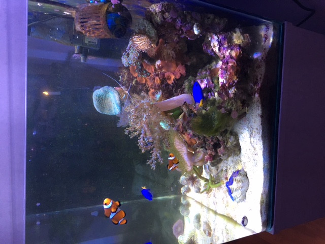

Ich würde hier gerne mal mein Becken vorstellen und wäre dankbar für jede Hilfe um mein Becken zu optimieren. Meine Korallen kommen leider nicht richtig in Fahrt. Das Wachstum der letzten 6 Monate ist kaum erkennbar.

Was fehlt sind die aktuellen Wasserwerte, wie sehen die aus? Hast Du deine Salinität ausgeglichen, diese ist mit 37,3psu zu hoch. Wie hältst Du deinen Kalkhaushalt stabil? KH zu niedrig, CA zu hoch... Ein Foto zur Beurteilung deines Beckens wäre auch hilfreich.

Wichtig wären allerdings noch deine aktuellen Wasserwerte, und ev. Bilder mit geputzter Scheibe

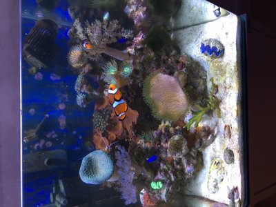

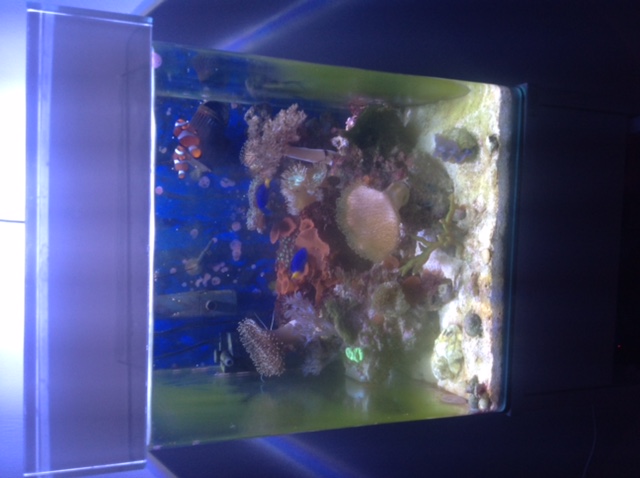

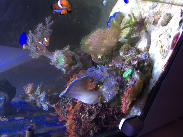

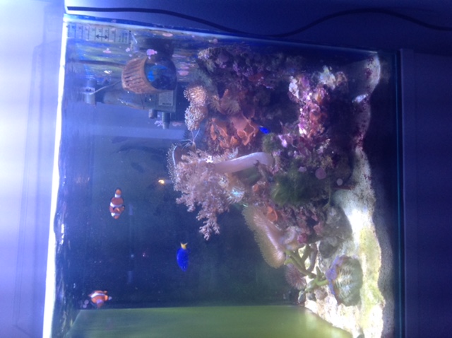

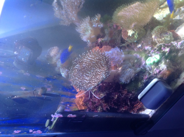

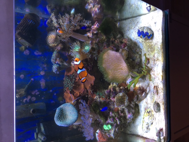

Also ich mache alle drei Monate die Analyse bei ATI und die Wasserwerke sind bis auf jod, Phosphat und salinität immer gleich.
Sorry wegen den nicht geputzten Scheiben
Anbei neue Bilder
Der Pilz ist jetzt nur etwas beleidigt wegen dem putzen.

Okay, jetzt verstehe ich das. Aber das ist ein großes Problem, Du weist ja 3 Monate deine wichtigsten Wasserparameter nicht. Ich kann dir nur dringenst raten das Du dir vernünftige Tests besorgst, das gehört ja zur "Standardausrüstung".
Wie willst Du sonst deinen Verbrauch ermitteln?
Empfehlen kann ich dir die Gilbers Tests (reefanalytics) für KH, CA, MG, PO4, NO2 und NO3. Diese sind wirklich sehr gut und genau. Dazu noch eine Multireferenz zum gegentesten.
