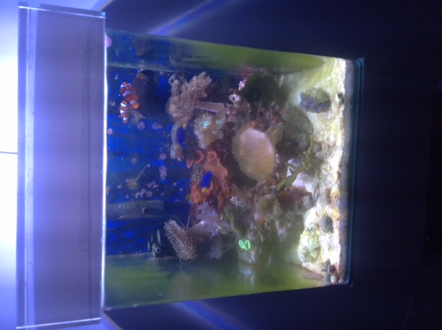

Ich würde hier gerne mal mein Becken vorstellen und wäre dankbar für jede Hilfe um mein Becken zu optimieren. Meine Korallen kommen leider nicht richtig in Fahrt. Das Wachstum der letzten 6 Monate ist kaum erkennbar.
Herzliche Grüße
Sascha

Also ich mache alle drei Monate die Analyse bei ATI und die Wasserwerke sind bis auf jod, Phosphat und salinität immer gleich.
Sorry wegen den nicht geputzten Scheiben ;) ;)
Anbei neue Bilder
Der Pilz ist jetzt nur etwas beleidigt wegen dem putzen.
Danke für die links. Die werde ich alle durcharbeiten.
