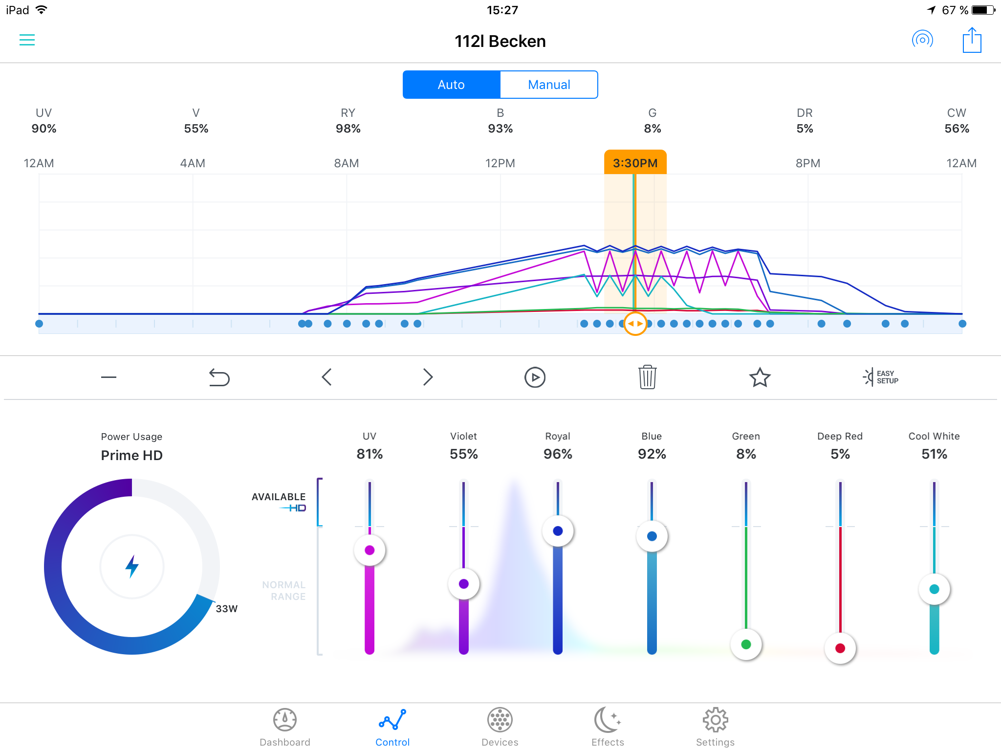

Meine aktuelle Beleuchtungseinstellung
Gruß Christian

Hi Christian
die Beleuchtungseinstellung ist sehr aggressiv und v.a. alles andere als gleichmäßig. Achte auf einen konstanten Verlauf, ohne solche komischen Zickzack Sprünge im Profil. Hier meine Einstellungsempfehlungen für Deine Lampe:
AI HYDRA 26/52 HD und Prime HD:
Weiß und Blau 80%
Royalblau 65%
UV (400 nm) 10%
Violett (410 nm) 15%
Grün: 5-10%
Rot: 5-10%
Achte unbedingt darauf, dass Du maximal 12 Stunden inkl. Dimmphasen beleuchtest! Informationen dazu findest Du in meinen SEA-Z zum Thema Beleuchtungsdauer (auch entsprechende Beleuchtungsprofile).
Deine Beläge sind sehr wahrscheinlich durch eine zu aggressive Beleuchtung verursacht. Daher passe bitte unbedingt Deine Lampe an, damit Du eine gesunde und nicht zu stressige Beleuchtungsumgebung schaffst. Das ist v.a. bei jungen Aquarien wichtig, die sich noch entwickeln.

Hallo Christian und willkommen im Forum.
Die Beleuchtung ist sehr kontraproduktiv eingestellt.
Im Forum findest du die empfohlenen Einstellungen für die AI. UV, violett und die beiden blauen Kanäle sind defintiv im Vergleich zu weiß zu srark bzw. zu hoch geregelt.

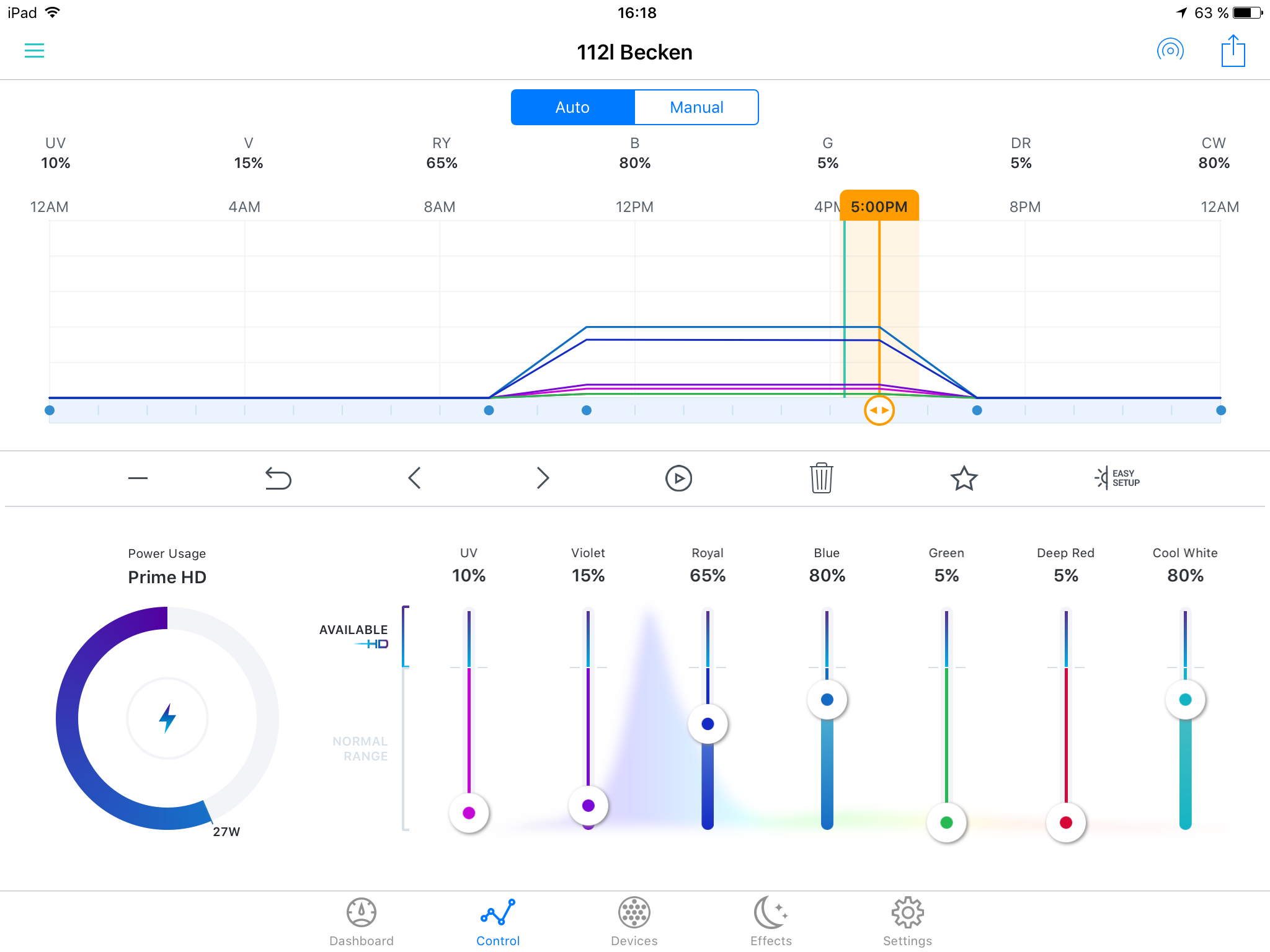

Re: 112l Becken Raum OG
Ok, ich werde mal nochmal meine Messwerte überprüfen.
Meine Lichteinstellung hab ich mal soweit angepasst.
Gruß Christian
Gruß Christian

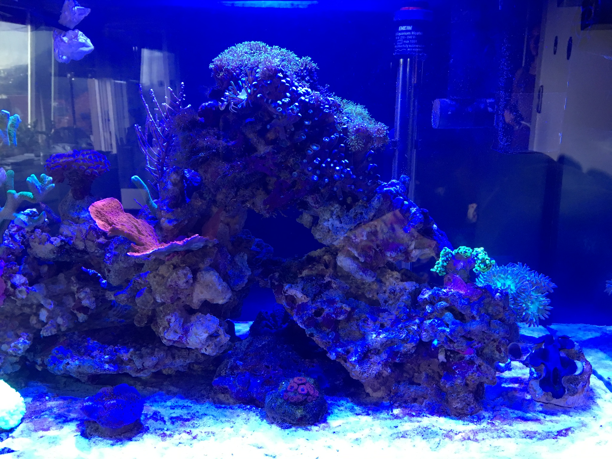

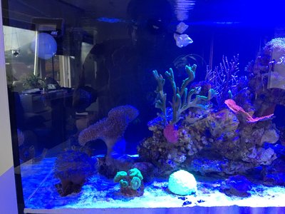

Da lässt sich das Becken auch gleich besser fotografieren
Dein Phosphatgehalt ist sehr hoch. Das können Rücklösungen aus dem Riffgestein sein, ich würde Dir hier auch zu einem Einsatz von CLEAN anio raten, das Phosphat-Niveau ist definitiv zu hoch und kann das Algenwachstum stark fördern.

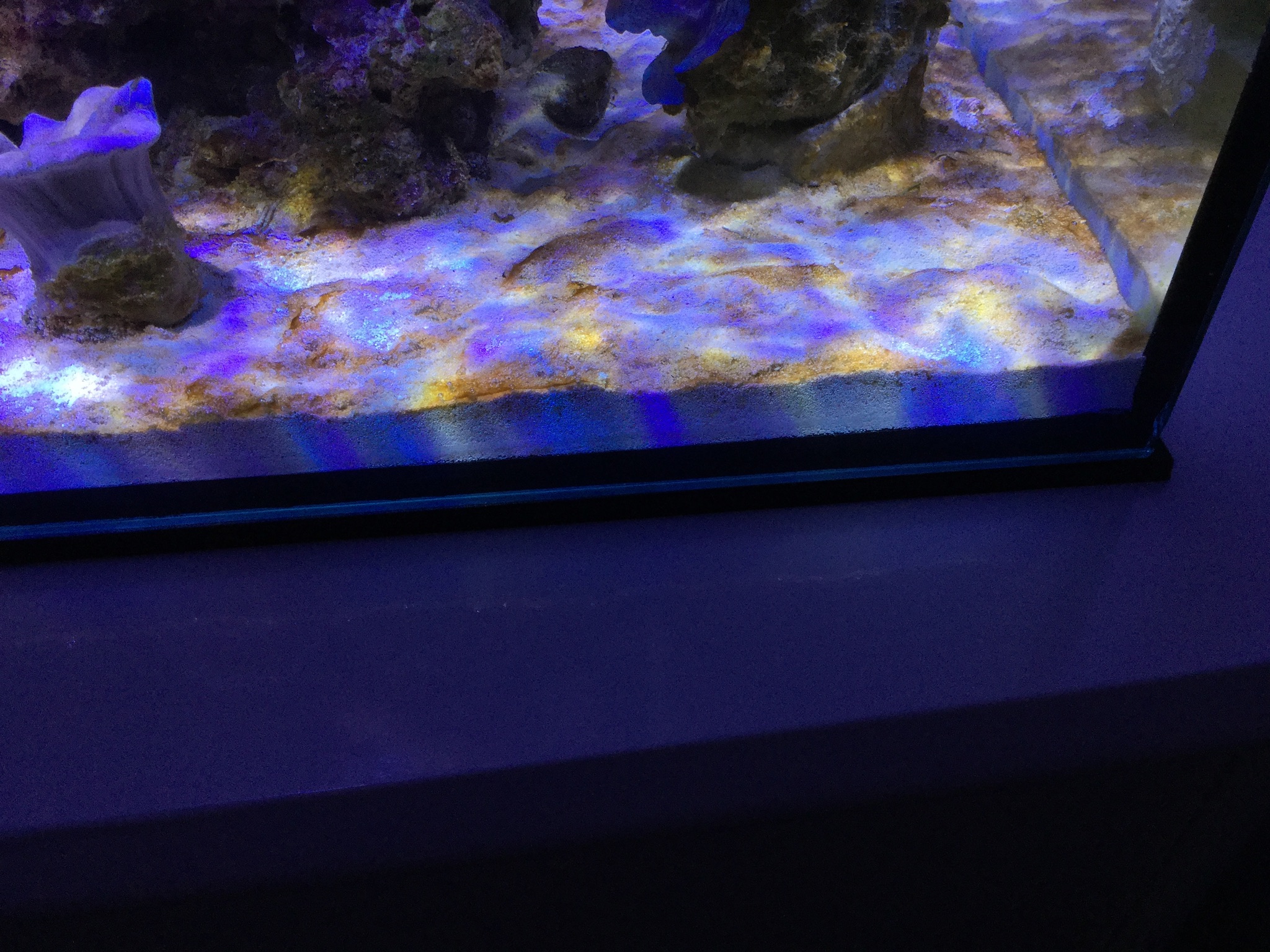

Welche Beläge meinst Du genau? Kannst Du davon ggf. noch ein Detailphoto machen? Ich sehe Derbesia aus den Steinen wachsen, das sind typische Anzeiger von Nährstoffüberschuss und ist die Folge des sehr hohen Phosphatgehalts.

Schwer zu sagen, das können Kieselalgen sein, aber das sieht man nur unter dem Mikroskop. Wichtig, gerade bei einer bisher so aggressiven Beleuchtung, ist die Kontrolle des Iodgehalts, aber auch Kalium z.B. kann dann recht schnell sinken.

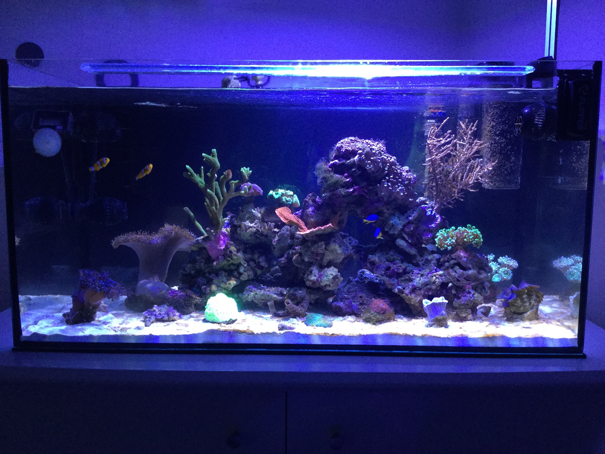

Du hast auch sehr viel Sand im Becken, hat das einen bestimmten Grund (Pflege von im Sand lebenden Tieren)? Üblicherweise würde die Hälfte der jetzigen Schichhöhe völlig ausreichen.
Und dann fällt noch auf, dass das Becken auf der linken Seite dunkel ist. Hast Du nur eine LED über dem Becken? Denke, mit zwei Lampen würdest Du das Becken ausgeleuchtet bekommen, mit einer sieht es im Vergleich rechts zu hell und links zu dunkel aus.

Das die Beleuchtung nicht ganz mittig ist liegt an dem Halter den ich momentan noch nutze. Der ist ein wenig zu kurz.
Muss mir da den Halter holen das man die Lampe von der Decke hängen kann.
