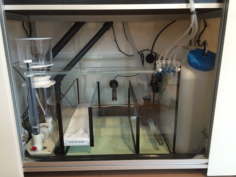

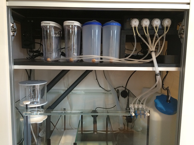

Das hier ist das Technik-Becken.
Hat eigentlich keine Besonderheiten.
Der Mittlere Bereich ist für das Algen-Refugium vorgesehen.
Die Dosieranlage habe ich oberhalb eines eingezogenen Zwischenbodens untergebracht:

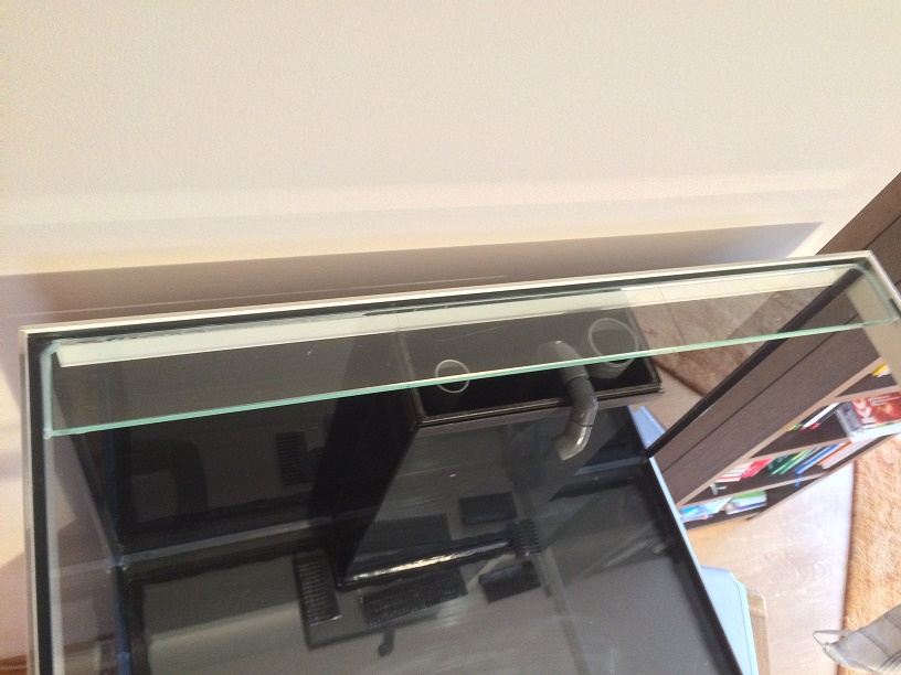

Vor der Inbetriebnahme habe ich leider noch den Murks des Aquariumbauers glattbügeln müssen.
Der gute Mann hat einfach den hinteren Querriegel über den Ablaufschacht gezogen, so dass dieser
nicht mehr zugänglich war.
Der Winkelschleifer hat mit einer Diamantscheibe (unter heftigster Glasstaubentwicklung) die Arbeit nachträglich erledigt.
(Wenn das jemand nachmachen will: Atemschutzmaske tragen!)

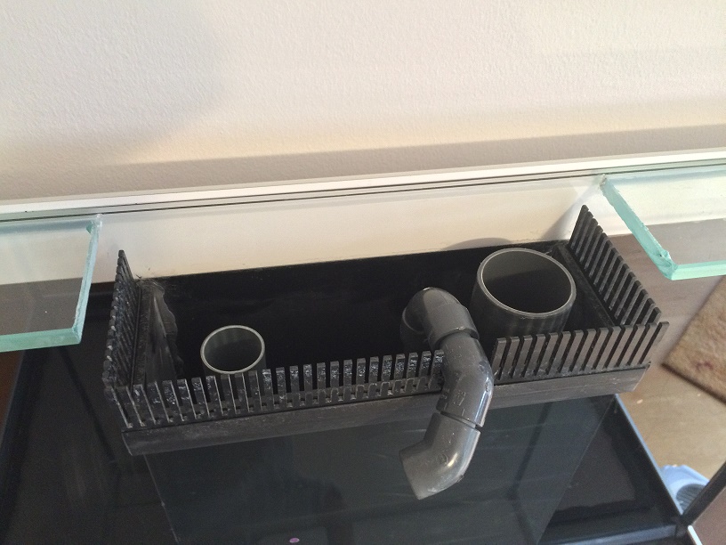

Nach getaner Tat:

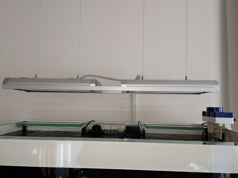

Nach langem hin und her, und diversen Fehlschlägen durch iNet Einkäufe, habe ich mich für ein LED Beleuchtungssystem von GHL entschieden, und zwar für die MITRAS LX-6100HV (2 Stück).
Die beiden Systeme habe ich mittels Alu-Winkelleisten zu einer optisch ansprechenden Einheit verbunden.
Der weiß lackierte Kleiderhaken (hinten an der Wand) fixiert das Gebilde ziemlich weit hinten, sollten Arbeiten
im Becken notwendig werden.
Die Mitras Steuerdateien habe ich nach den Vorschlägen und Ausführungen von Jörg so abgeändert, dass sie zumindest weitestgehends seinen begründeten Ausführungen entsprechen. So ganz bin ich jedoch noch nicht zufrieden, da ich die Software als schwierig zu bedienen empfinde, und das erstellen der Profile doch ein nicht unerheblicher Aufwand war.
Ich habe einen ganzen Block erstellt, in dem von Jörg vorgeschlagenen Zeitfenstern, von 8 bis 12 Stunden
So war dann das wöchentliche Ändern der Beleuchtungsdauer um jeweils eine Stunde ein Kinderspiel.
Es brauchte ja nur die entsprechende Datei auf die Lampe geschoben werden!
Sollte Interesse an diesem Block bestehen, werde ich die Dateien selbstverständlich gerne hier zur Verfügung stellen!
