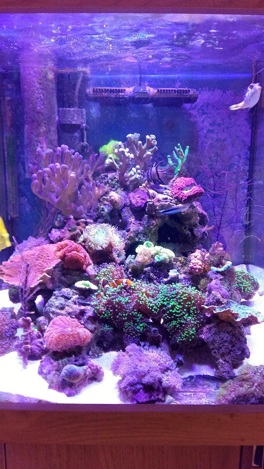

Mein Name ist Beat, komme aus der Schweiz nähe Bern und betreibe seid gut 2.5 Jahre mein MW Cube.
Davor hatte ich Jahrelang Süsswasser Aquarien betrieben.
Es war aber schon lange mal ein Traum, ein MW-Becken mein eigen zu nennen...
Vor 2.5 Jahre hatte ich die Chance ein Becken zu übernehmen und habe diese auch gepackt. Das Becken war schon davor ca. 7 Jahre in Betrieb.
Ich habe den Bodengrund gewechselt und im Laufe der Zeit kamen Korallen dazu. Seid ca. August 2014 fahre ich mit Sangokai Basic System und hatte damals schon kontakt mit Jörg. Das MW-Aqua lief eigentlich recht gut, bis auf meine Nitrat und Phosphat Werte.
Diese begannen auch zu sinken aber nun bin ich vor 4 Monaten umgezogen inkl. Becken, hat alles gut geklappt, aber nun habe ich wieder
einen hohen Nitrat (30) und Phosphat (0.3) Gehalt im Wasser. Bodengrund habe ich Grösstenteils auch gewechselt beim Umzug und etwas Lebendgestein rausgenommen. Nun seid ein par Wochen zickt meine Acantophylia, welche davor immer schon aufgeplustert war, jetzt hat Sie sich zusammengezogen, dazu auch die Milkakoralle stand auch schon besser. So dachte ich , ich muss schauen wie ich dies verbessern kann und habe mich wieder bei Jörg gemeldet und er meinte für den Support soll ich mich hier mein Becken vorstellen, was ich nun hiermit auch mache.
Ich habe mich noch dazu entschieden , die Laboranalyse zu machen von Fauna Marin, da Jörg meinte es könnte auch ein anderer Mangel vorliegen, Iod oder Bormangel, obwohl ich Iod von Sangokai dosiere. Die Laboranalyse wird sicher Klarheit bringen, am Montag sollte ich das Paket bekommen, danach die Wasserentnahme und wieder einsenden.
Bin gespannt wie meine Test's mit der Analyse übereinstimmen werden oder eben nicht und was sonst noch so alles nicht stimmt, hoffe ich muss nicht viel korrigieren. Wegen Phosphat habe ich nun vor gut einer Woche begonnen mit dem Absorber von Sangokai in einem Bypassfilter, so hoffe ich doch, diesen Wert nach unten zu korrigieren können.
Detail zu Technik und den sonstigen Wasserwerten sind im Anamnesebogen zu entnehmen, bei Interesse... ;)
Beste Grüsse aus der Schweiz
Beat

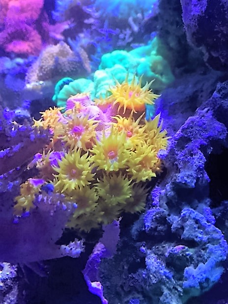

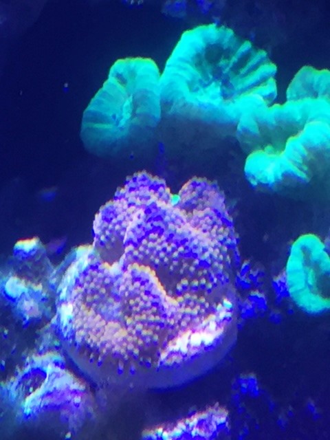

Anbei noch ein par Bilder, sind aber nicht so toll, da mit dem Smartphone gemacht:

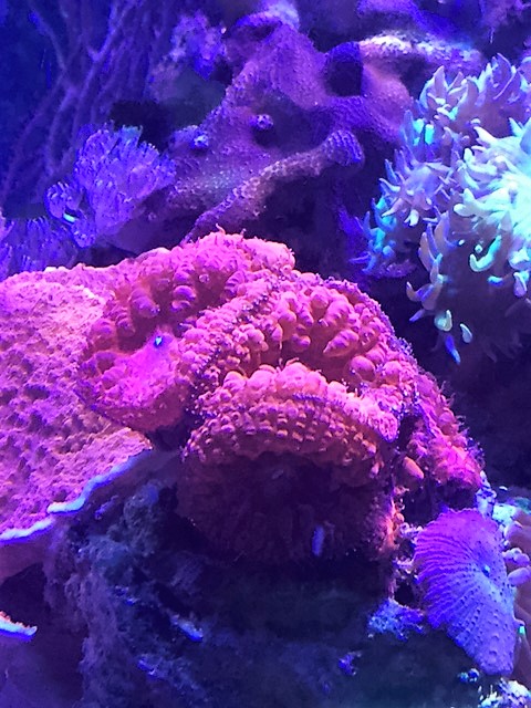

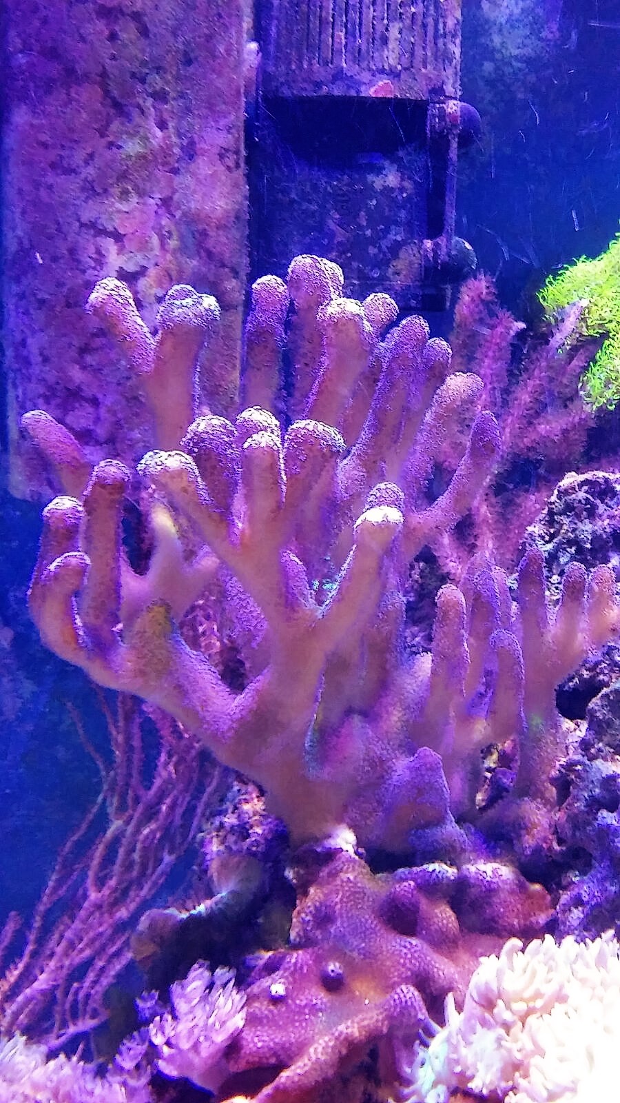

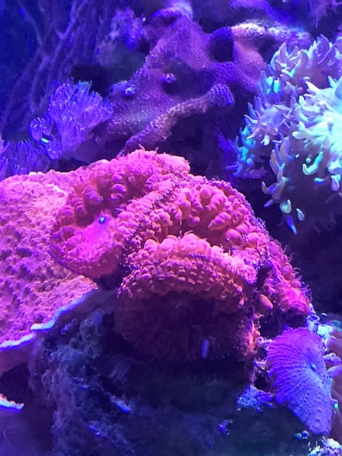

Noch ein par Bilder mehr und der Anamnesebogen.

Hallo Beat,
Willkommen hier im Forum.
Dein Becken und die Korallen machen einen guten Eindruck. Lass uns da mal die Analyse abwarten um zu sehen was da ist und was nicht.
Vom Eindruck her könntest du die Gitter der Gyre aber etwas weiter runter Richtung Riff drehen. Das scheint stark gegen die Oberfläche zu drücken.

Nun habe ich festgestellt, dass sich meine Acantophylia von unten her, langsam auflöst und dies könnte ja auf einen Bormangel hindeuten, bis vor ein par Wochen ist diese immer super gestanden... Meine Frage ist nun, soll ich einen Wasserwechsel von 5-10 % machen? Ich verwende das Royal Nature Salz und dort ist Bor enthalten oder bringt das nicht viel? Ist ja auch nicht sicher ob ein Bormangel vorliegt...IOD dosiere ich...
Oder wie würdet Ihr vorgehen in meinem Fall?? Möchte die Acantophylia natürlich nicht verlieren... :cry:

Laut deinen korallen auf deinen Bildern glaube ich den 0.3 PO4 nicht.
Soweit sehen diese doch gut aus.
Deine beleuchtung wirkt auf den Bildern recht rot/violett.
Wie hasst du die eingestellt?
