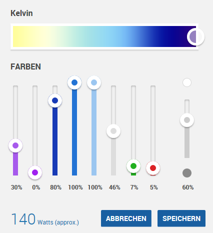

vielen Dank für eure Hilfe schonmal! Es ist echt schön, dass hier im Forum immer so schnell geholfen wird!
Anbei einmal das Bild mit den Einstellmöglichkeiten.
Die Farben sind von links nach rechts:
uv, violet, royal Blau, Blau, Kaltes Weiss, Warm White, Grün, Hyper Rot, Gesamthelligkeit
Darüberhinaus das Profil als Export.

Hi Felix,
hier mal die Empfehlung von Jörg für die G3.
Ecotech Radion:
UV/violett max. 10-15% (bei Wachstumsstörungen am besten ganz ausmachen)
Royal Blau 50-60%
Blau 80-90%
weiß 70-90% (je nachdem wie hell man es möchte)
Grün max. 5%, bevorzugt ganz aus (ist > 500 nm für Korallen irrelevant und kann Algenwachstum erzeugen)
Rot max. 5% (bei Wachstumsstörungen am besten ganz aus, ist für Korallen eher schädlich).
Die hat aber den warmweißen Kanal noch nicht. Da wäre das Spektrum mal interessant, ist wenn dann in Kelvin angegeben. Hast du das?
Bei allem andere denke ich, kannst du dich hier an die Empfehlung zur G3 orientieren.
