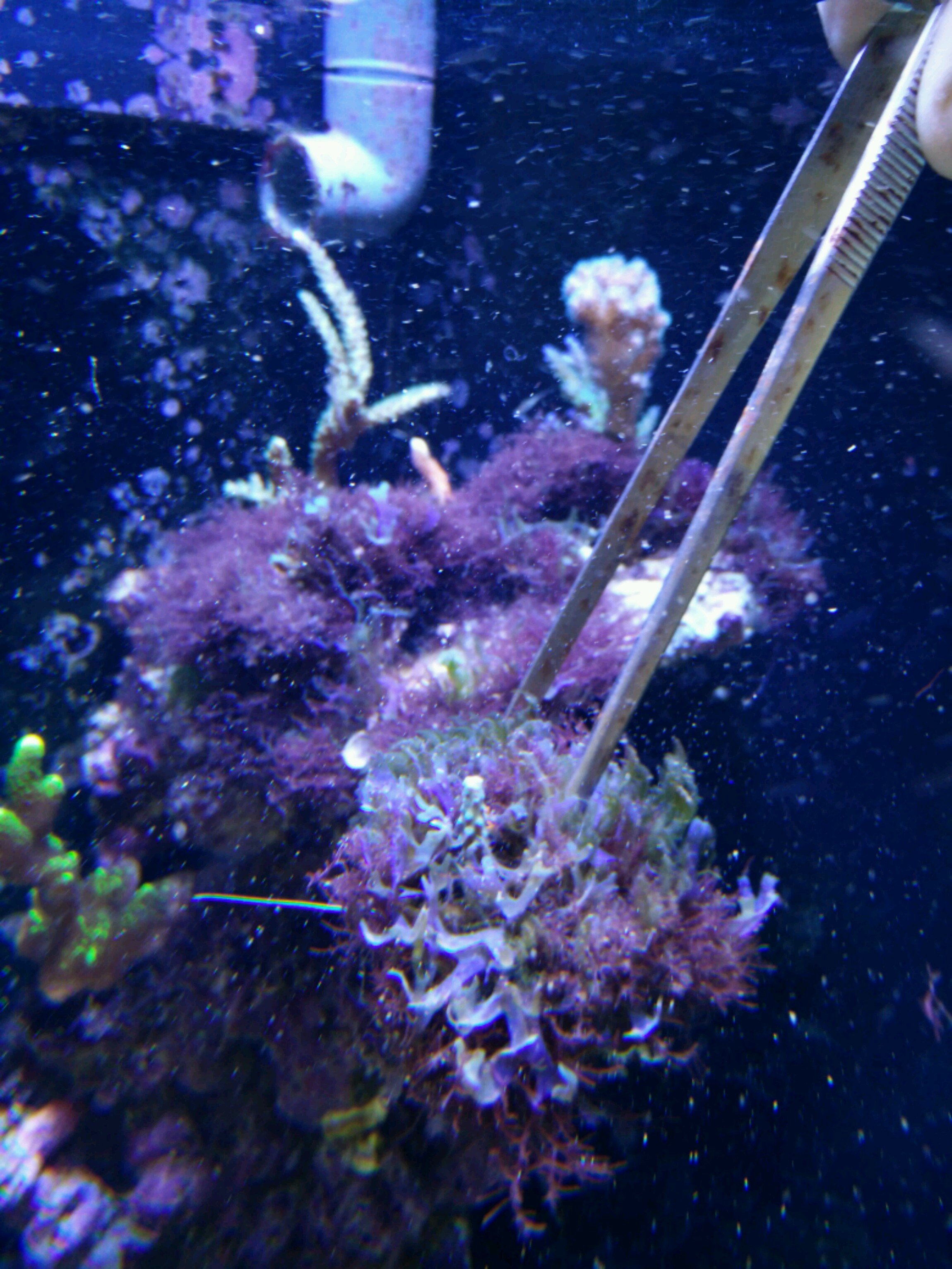

Was meine Algen so toll wachsen lässt, ist mir leider immer noch nicht klar.
Re: Ursachenforschung starkes Algenwachstum
Die Algen rekrutieren natürlich auch Nährstoffe, sonst wären sie ja nicht da, aber ggf. aus den Steinen direkt. Es gibt darüber hinaus dann auch Algen, die auf solche Nährstoffmangelsituationen spezialisiert sind.
Könntest Du mal ein aktuelle Foto vom Becken hier hoch laden, zum Vergleich?

Hab hier ein aktuelles Gesamtes, aber nur mit Led fotografiert, darum kein so schönes foto. Muss aber zugeben das ich vor 9Tagen mit der zugabe der Basis aufgehört habe, die meisten Algen ausgezupft und momentan nur mit Nutri Complete arbeite.
Das zweite Bild zeigt einen Acropora ableger von meinem Riffdach. So sahen sie in etwa aus, wenn ich 2 Wochen nicht geerntet habe.
Sg Patrick
vor ca 1 Woche
vor ca 1 Woche
