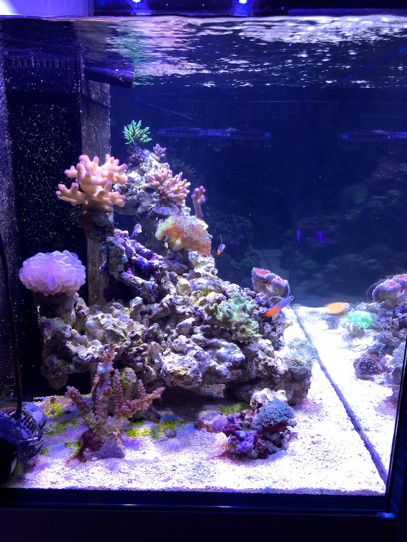

Re: Planung sowie Tipps für mein 90x50x50 Riff
Noch ein paar Korallen.
Ich müsste mal wieder die gute Cam suchen. iphone ist halt immer sehr blaulastig
Moin Luca,
freut mich das es wieder Bergauf geht und der Fehler gefunden wurde. Die bilder gefallen mir sehr gut auch wenn sie ienen blaustich haben
Servus Luca,
freut mich, dass Bor und Kalium angeschlagen sind. Wenn Du nochmal eine neuere Analyse hast, stell die gerne hier rein und gib mir einen Hinweis per PN oder email. Das Becken schaut so aber definitiv gesund aus, Wasser ist klar und es wirkt vital.
Die Pumpe links unten, die Du offensichtlich als Riffhinterspülung nutzt, ist die da so wirkungsvoll? Mit der Gyre rechts in dem Becken müsste ja eigentlich genau Wasser über den lockeren Aufbau durchkommen. Ich beströme Becken lieber aus dem oberen Beckendrittel, das Wasser kommt so oder so wieder nach unten und wichtig ist v.a., dass sich das Wasser und um die Korallen gut bewegt.
Nochmal wegen Kalium und Bor: das ist jetzt wichtig, dass wir schauen, ob das am Meersalz lag, sonst verdünnst Du Dir mit jedem Wasserwechsel die Werte wieder. Kalium war ja nicht so schlimm, zwar zu niedrig, aber noch halbwegs okay, Bor war das Schlüsselproblem hier in dem Fall und daher wäre es sicherlich ganz gut bei den folgenden Analysen darauf zu achten.
