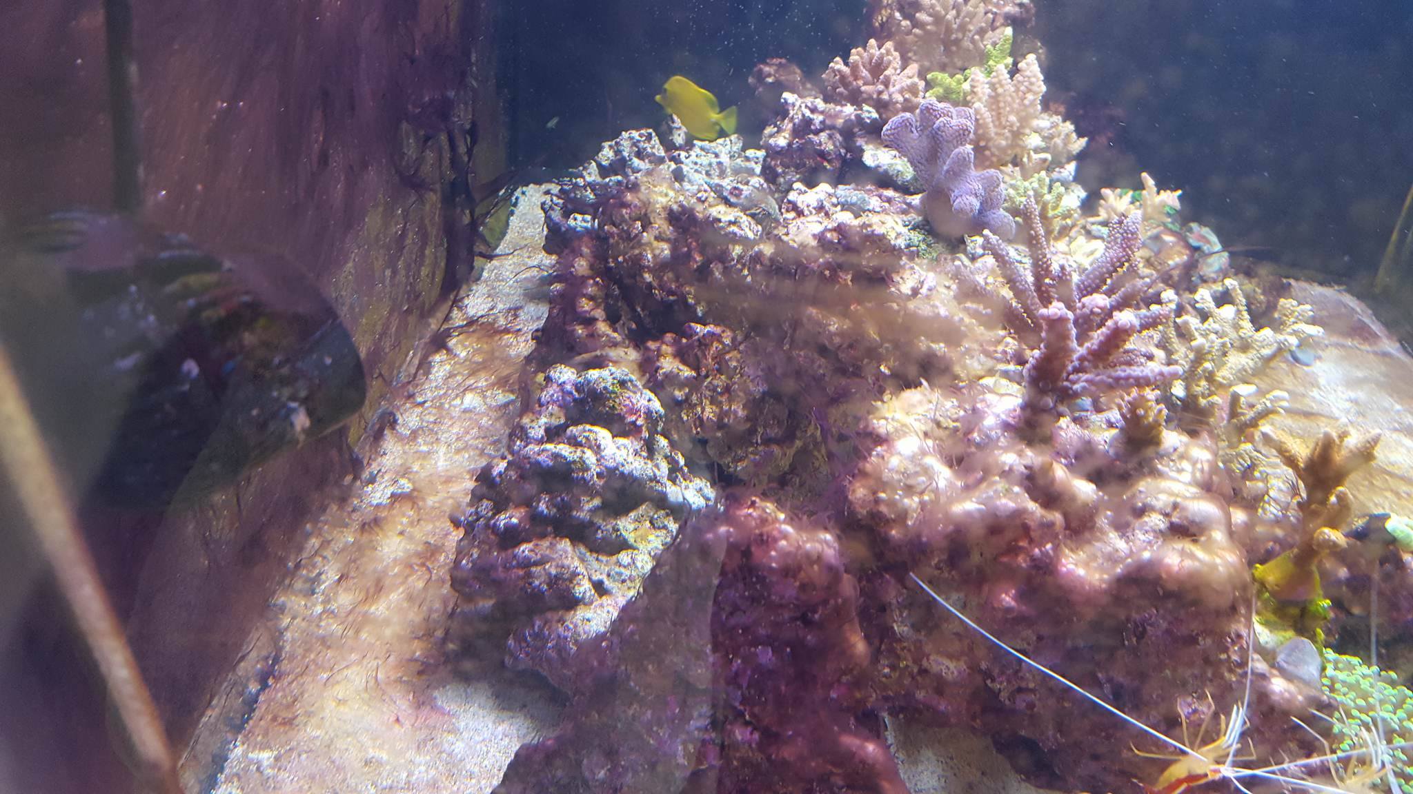

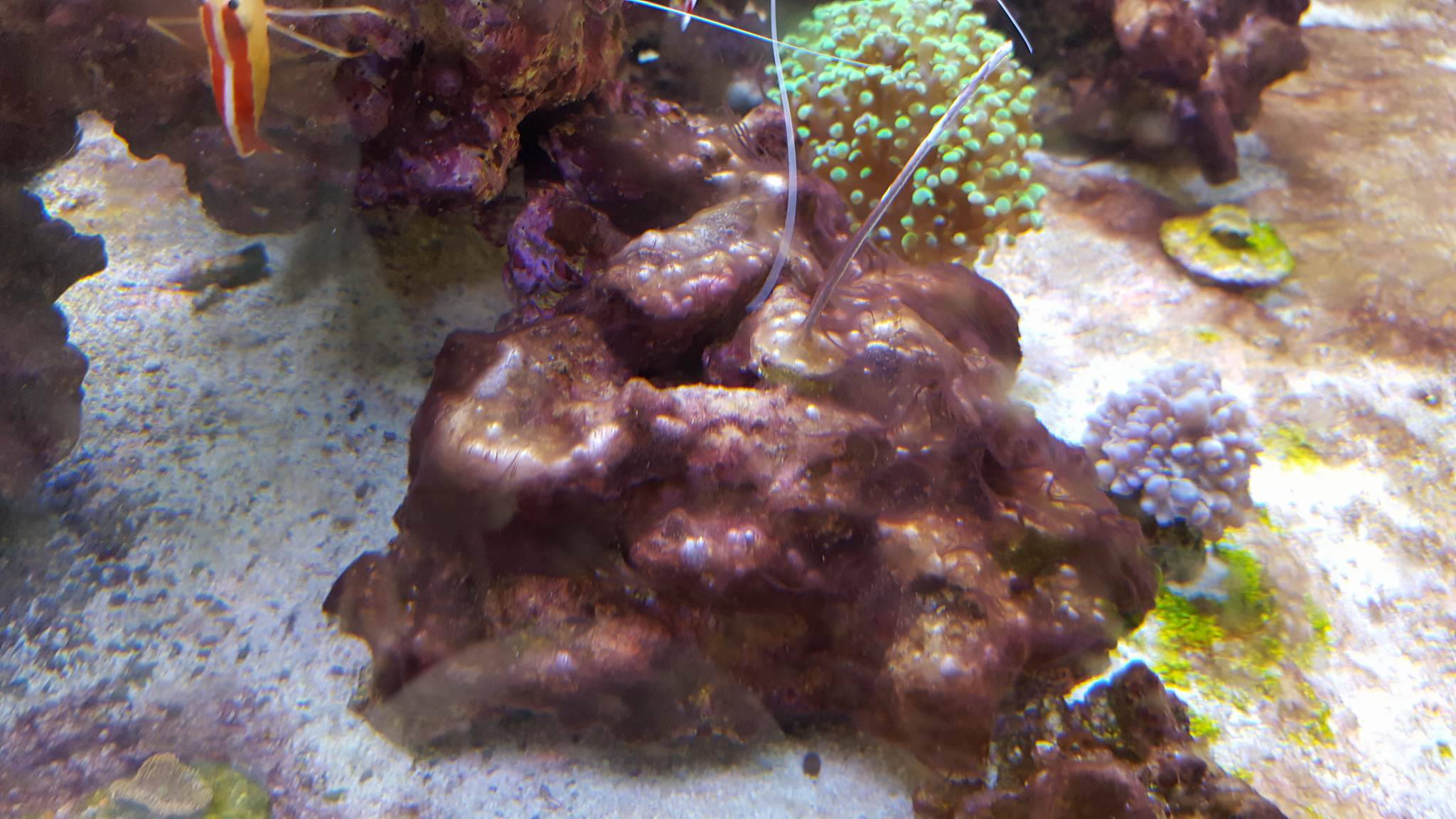

Hallo zusammen !
Im Anhang der Anamnesebogen, gerade ganz frisch überarbeitet. Wollte ich schon längst gemacht haben und gepostet, habe aber zur Zeit etwas viel um die Ohren.
Anbei noch ein paar Bilder von den Cyanos. Diese habe ich am Wochende zu ca 80% abgesaugt. Acros wachsen jetzt, lps stehen gut, die Milka möchte noch nicht wachsen, steht aber gut da ,SPS Polypenbild ingesamt 2+
