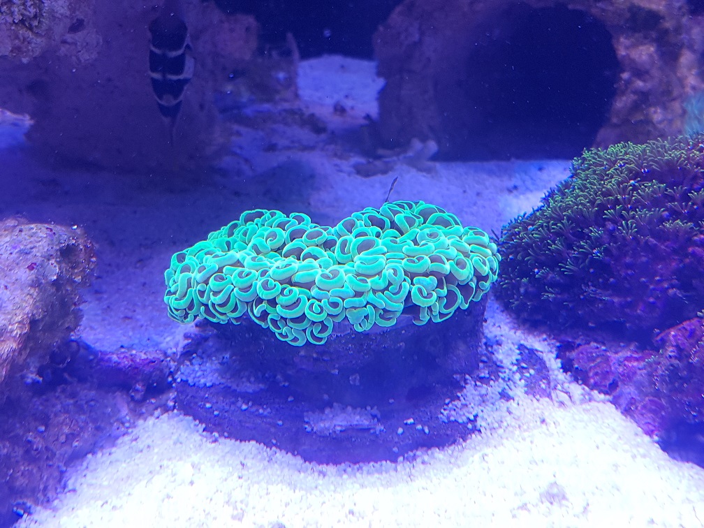

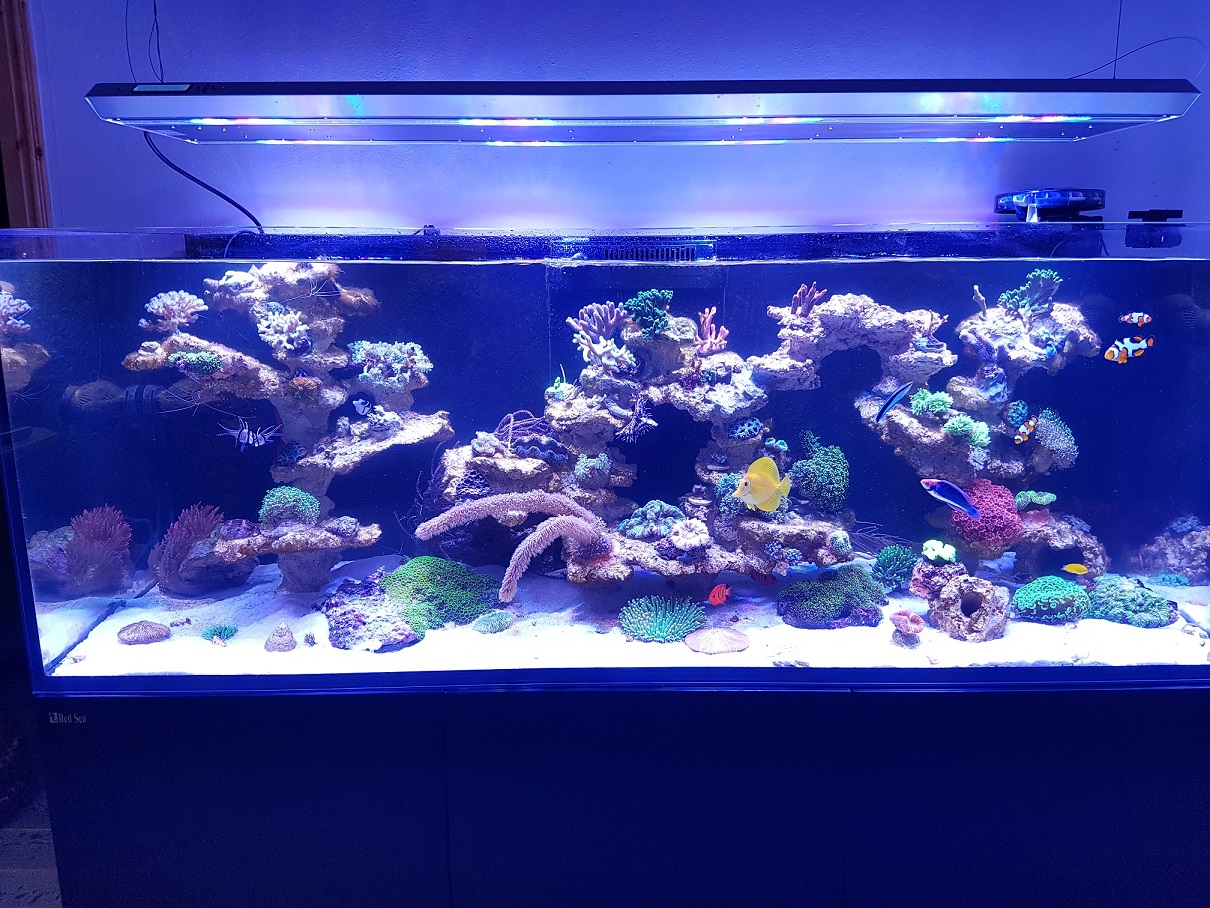

ich habe angefangen mit einem Reefer XL 525 und auf Beratung meines Händlers mit Sangokai Start und weiter mit dem Basis System eingefahren.
Riffkeramik ist von Riffkeramik.de
Beleuchtung Sirius X8.
Bisher lief alles gut. Ein Bekannter hat mich letztens gewarnt vor Sangokai Produkten weil er meinte er habe daraufhin ein Cyano Problem bekommen.
Als Anfänger tut man sich halt mit der eigenen Meinung oft schwer.
Es lief auch bis vor ein paar Tagen alles vorbildlich. Dann kamen Sie wirklich. Zwar nicht am Bodengrund wohl aber an einigen Stellen der Riffkeramik und Korallen.
Dann begann natürlich die Verunsicherung und jetzt irre ich mit halbwissen bezüglich der Sangokai Zugabe umher weiß nicht mehr wie weiter und was überhaupt noch Dosieren.
Ich war gerade jetzt mit der Woche 8 also dem Ende des Basis Planes fertig.
Mein Phospat schwankt zwischen 0,06 und 0,12. Probleme habe ich eher Nitratwerte oben zu halten deswegen Dosiere ich Complete 5 ml täglich zu. Die Werte liegen meist bei 0 bis 2 mg.
Welche Schritte sind denn nun bei der Sangokai Zugabe die richtigen?
Was für Angaben werden noch benötigt damit mir geholfen werden kann?
letzte Wasseranalyse und Anamnesebogen sind angehängt

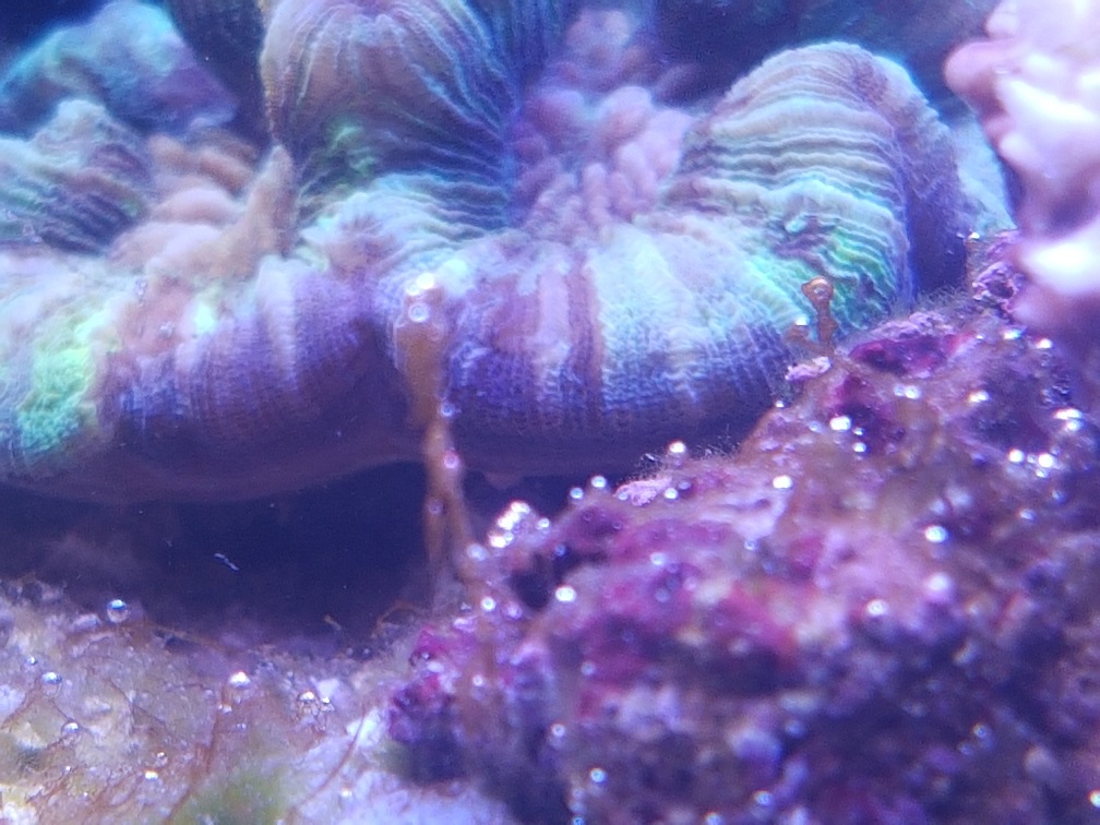

Re: Reefer XL 525
Hallo und willkommen im Forum
Zu erst einmal weiß ich nicht wo immer wieder dieser Irrglauben herkommt das SANGOKAI Cyanoprobleme auslösen soll???
Cyanos gibt es schon seit es Meerwasseraquarien gibt und das unabhängig ob man eine Versorgungsmethode wie SANGOKAI,Triton.ATI usw. verwendet oder einfach nur Wasserwechsel macht!
Im Meer sind Cyanos auch ohne SANGOKAI genauso vorhanden wie im Aquarium!
Cyanos kommen und gehen in einen Riffaquarium öfters...gerade in den Sommermonaten ist dies nicht unüblich.
Generell stellen diese ein eher optisches Problem dar.
Gesunde Korallen stören diese nicht weiter und sie verschwinden meist mit der Zeit genauso Plötzlich wie sie gekommen sind.

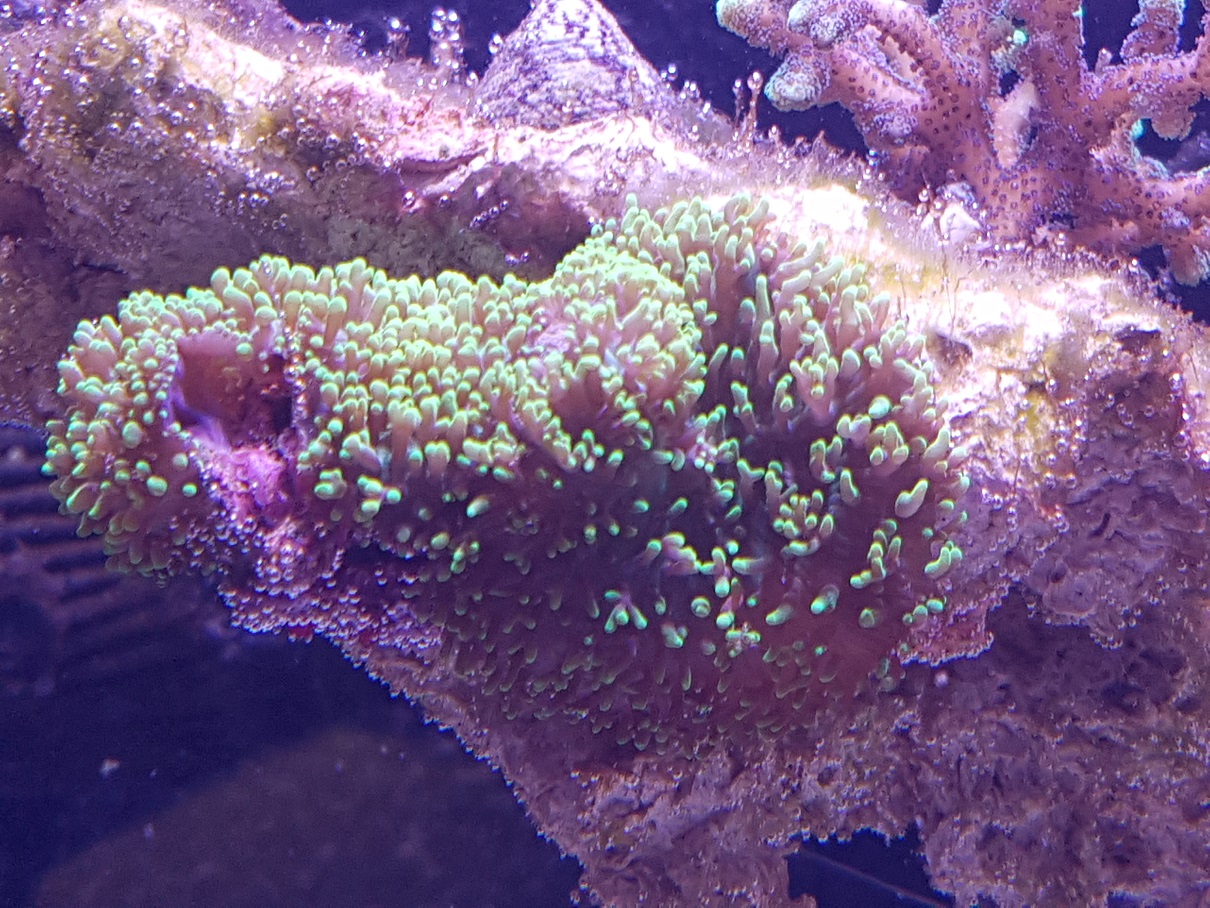

Ich erkenne aber auf deinen Bild nicht das geringste Cyanoproblem.
Dein Becken ist mit 8 Wochen Standzeit noch sehr jung und die Biologie muss sich erst richtig etablieren um stabil laufen zu können.
Die Dosierung der Basisprodukte geschieht in Abhängigkeit von dem Phosphatgehalt (größer oder kleiner als 0,02).
Wenn du wirklich kaum Nitrat nachweisen kannst setzt du die Dosierung von Nutri-complete mit 1ml/100l fort.
Der erhöhte Phosphatwert kann durch die geringe Stickstoffverfügbarkeit verursacht sein weil ohne oder mit wenig Nitrat der Abbau von PO4 verlangsamt werden kann.

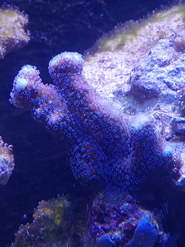

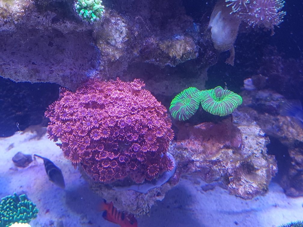

Deine Korallen sehen ziemlich hell aus was ein Stickstoffmangel wahrscheinlich erscheinen lässt.
Um die Nährstoffverfügbarkeit zu erhöhen solltest du deinen Abschäumer trocken einstellen und dein effektives Fördervolumen durch das Technikbecken auf das 1-1,5 deines Beckenvolumens einstellen.
Man muss immer beide Werte (NO3 und PO4) betrachten.
Es bringt nichts PO4 zu senken wenn Stickstoff der limitierende Faktor ist...das bedeutet du solltest eher versuchen die Stickstoffverfügbarkeit mit dem complete sicherzustellen als dich auf die Senkung von PO4 zu konzentrieren.
Steigt die Stickstoffverfügbarkeit wird auch dein PO4 wert auf ein normalen wert fallen.
Zu deiner Analyse...
Deine Salinität solltest du auf 35ppm anheben.
Dabei sollte auch deine etwas niedrige KH etwas hochkommen.
Eine regelmäßige Joddosierung verhindert einen weiteren Abfall deines Wertes.
Hast du Metallische Gegenstände im Becken wie Schlauchschelle oder ähnliches?
Vanadium,Zink und Aluminium sind ziemlich erhöht was auf rostende Teile im oder am Aquarium schließen lässt.
Im Anamesebogen gibst du an ein Refugium zu betreiben?!?
Es wäre hilfreich wenn du noch Bilder von diesem und dem Technikbecken selbst nachreichen könntest.
Warum hast du überhaupt ein Algenrefugium und wieso Beleuchtest du dieses nur 1 Stunde?
Gerade Caulerpa neigt bei zu wenig Beleuchtung zum ausblühen und einer damit verbunden unkontrollierten Freisetzung von Nährstoffen.
Deshalb sollte man ein Refugium immer im Bypass zum Hauptbecken betreiben um mit dem durchfluss die Nährstoffzufuhr regeln zu können.
Bei einer geringen Nährstoffverfügbarkeit ist ein nicht kontrollierbares Refugium auf jedenfall kontraproduktiv weshalb ich dir Rate die Algen bzw. das Refugium zu entfernen.
Infos über den sinnvollen Einsatz und Betrieb von Refugien findest du in den SEA-Z auf Sangokai.org unter der Rubrik Wissen.

Re: Reefer XL 525
Hallo Christian,
vielen Dank für Deine rasche Antwort.
Ich habe mir die Sangokai Tipps bereits durchgelesen. Folglich habe ich die paar Caulerpa und Dahtalgen ohnehin bereits komplett entfernt. Der Abschäumer läuft auf kleinster Stufe und trocken.
Die Salinität liegt seit ner Woche nun bei 35.
Das mit den Metallteielen habe ich schon von Anfang an von meinem Händler gewusst und auch drauf geachetet. Die Rückförderpumpe wurde gestern auf die kleinste Fördermenge gestellt.
Gerade gemessen habe ich Phospat 0,16
Nitrit und Nitrat im grunde nicht nachweisbar. Ich war beriets dort im guten Bereich und lag bei Nitrag meist so um die 5.
Complete gebe ich täglich 4,9 ml laut Plan zu. Mein No3 Wert steigt aber nicht wirklich an. Soll ich hier mehr Dosieren oder gibt es noch andere Ansätze?
Was kann ich noch beachten oder machen um wieder in den grünen Bereich zu kommen.
Die Cyanos sauge ich mit einem Aussenfilter ab. Es sind meist sehr viele Fäden denen man beim wachsen zusehen kann. Das Foto stammt auch noch von vor der Cyanoplage.
Da ich von Sangokai überzeugt bin möchte ich auch nicht so viele Tipps von außerhalb und von Leuten die das Programm nicht fahren.
Da ich Taucher bin und auch sehr viel unter Wasser fotografiere weiß ich natürlich, dass auch im Meer viele Cyanos unterwegs sind. Das sehe ich auf den Malediven sehr häufig. Ich werde im November wieder eine Woche dort auf Safari sein. Kann Euch gerne Fotos von sowas machen
Ich möchte nur begleitend Tipps von Euch Fachleuten hier haben um nichts falsch zu machen. Das mit dem Verhältnis NO3 und PO4 ist interessant und wusste ich so bisher noch nicht. Danke hierfür.
Ich wollte ohnehin nochmal gerade jetzt eine Wasseranalyse machen lassen. Wo sollte ich das tun?
Vielen Dank und liebe Grüße
Christian

Kannst du mal versuchen ein Bild von den Belägen einzustellen?
Ein paar nähere Aufnahmen von den Korallen wären auch hilfreich.

Bilder der Korallen und ich hoffe zu erkennen von den Schleimigen Fäden die sehr schnell wieder kommen.
In natura sind die Farben aber noch einen Tick besser als auf den Fotos. Also das die Korallen blass sind würde ich nicht gerade sagen. Aber ihr seid die erfahreneren
