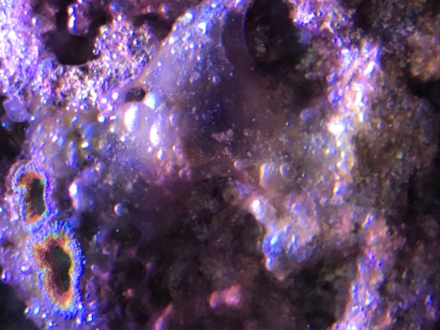

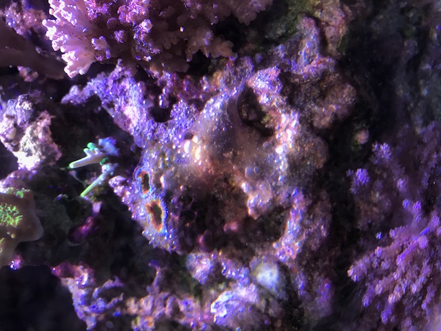

ich bin mittlerweile leicht am verzweifeln.
In meinem Aquarium wächst nicht viel außer Algen(was es ist keine Ahnung).
Mittlerweile habe ich viele Maßnahmen durch:
- Abschäumer ausgetauscht
Nyos Quantum 160 eingebaut und den alten GroTech Ps 130 raus
- Nitrat und Phosphat sind an der Nachweis-Grenze
Mein Hauptproblem ist, dass ich nicht genau beurteilen kann, ob es Algen, Dinos oder Cyanos sind.
Könnt ihr mir helfen?

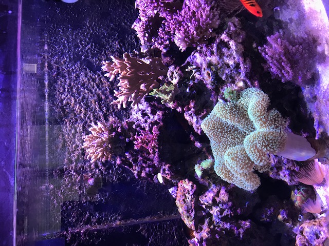

das sind größtenteils Cyanos. Kannst Du mal eine Gesamtansicht vom Becken hochladen? Für die Radion empfehle ich folgende Einstellungen:

vielen Dank für die vielen Antworten.
Die Radion habe ich bereits auf diese Einstellung eingestellt.
Habe das Gefühl, dass die Plage mein komplettes Aquarium-System stört.
Nochmals vielen Dank!
