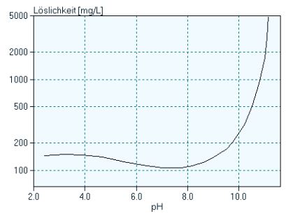

Wo kommt das her, wenn sich ansonsten eigentlicht nichts verändert? Kann sich das in "Wellen" rauslösen? Eine Theorie ist ja, dass durch den Rückgang der Algen auch der Verbraucher fehlt und vorhandenes Silikat nicht "verbraucht" wird. Aber warum gehen dann zuvor überhaupt die Algen zurück? Gefressen wird da nicht alles. Vieles aber nicht alles.
Eine andere Theorie ist, dass sich durch das warme Wetter und damit eine Wassertemperatur von ab und an ca. 26 grad und somit ca 1 Grad höher als bislang normal bei mir, wieder Silikat aus der Keramik löst. Aber macht das Sinn?
