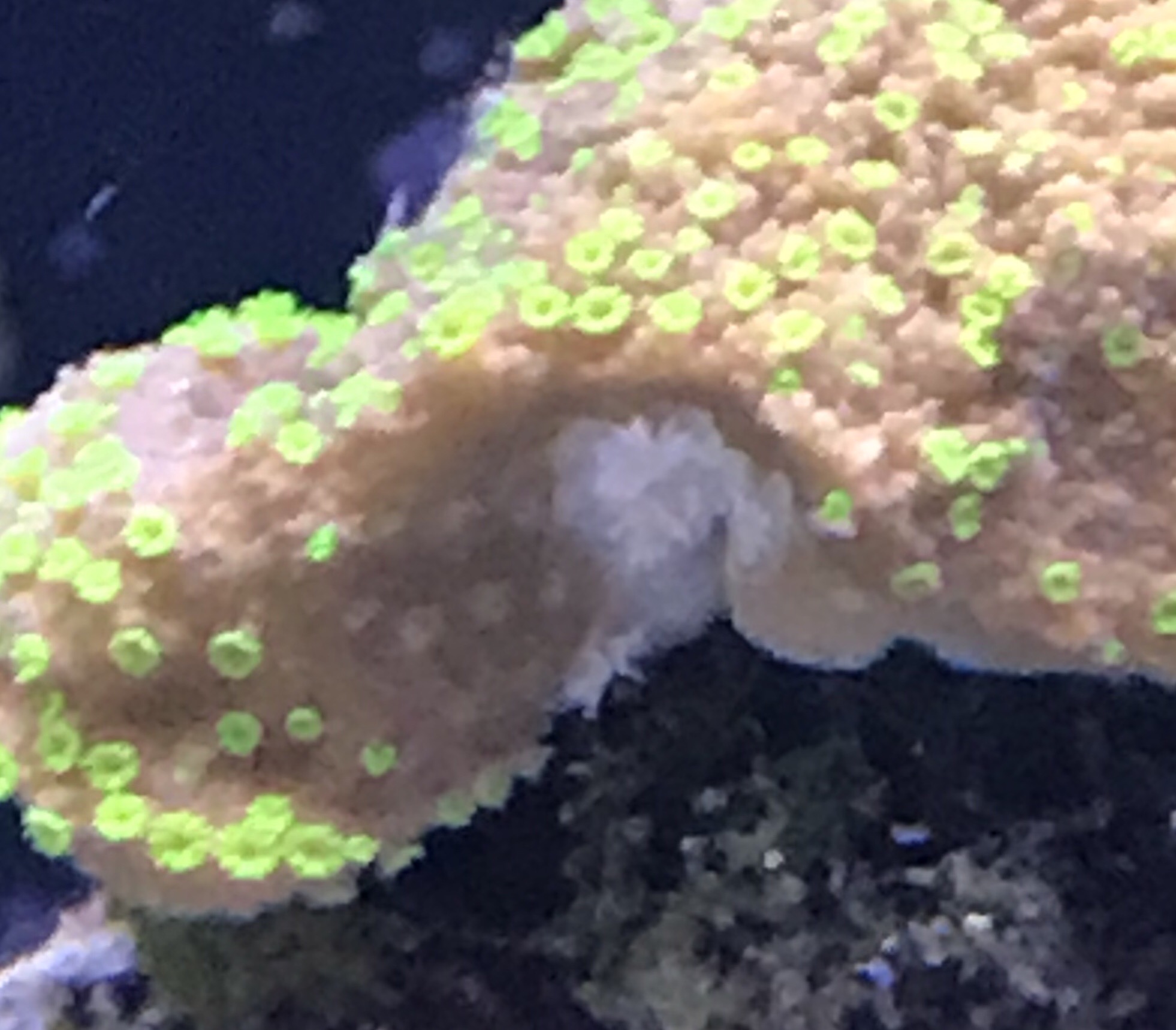

Hallo heute hab ich auf meiner Hofmeister so einen Art Pilz gesehen. Siehe Bild.
Oder ist das eine Art von Strudelwurm? Es bewegt sich aber nicht. Bitte um kurze Einschätzung und eventuell Abhilfe.

mhh, also ich kann da nichts erkennen. Für mich sieht es so aus als ob die unten Gewebe ablöst. Kannst Du mal ein Bild ohne Lupe einstellen?

Aiflöseerscheinung ist auch nicht besser! Seltsame Dinge jeden Tag etwas Neues. Gestern war auf einmal neu borstenzahn weg! Gesund und fit und nicht mehr da. Aber zurück zur Koralle.
Re: Was ist das?
Sieht mir auch eher nach Gewebeauflösung aus...

Danke das hilft mir schon. Und wenn ich mir meine Werte ansehe denke ich woher es kommt.
Ich fahre jetzt sei 36 Tagen das Basis-System nach dem Plan. Die Werte hab ich heute gemessen.
Dichte 1,023 mit der Spindel 35 Promille mit dem Ref.
Temperatur 24,8
Ph 8,12
Nitrat n.n. Mit Red sea und Nyos gemessen
Po4 n.n. Mit Red sea und Gilbert gemessen
Kalzium 400
Magnesium 1300
Kh 5,4
So sieht es aus! Kh werd ich ausgleichen mit dem Kh von Balance System.
Ich denke das ich voll im Nährstoff mangelbereich bin. Hab mal irgendwo etwas von Jörg gelesen zum Themas Po4 Limitierung, kann es aber nicht mehr finden.
Bin noch am grübeln.
Abschäumer aus?
Basis-System erstmal aussetzen?
Nutri-complete einsetzen?
Mal sehen vielleicht habt ihr noch einen tip?

sollten deine Werte stimmen, Abschäumer trocken einstellen und den Durchfluss durchs Technickbecken auf das 1-1,5 fache drosseln.
Das Basis-System mit 0,25ml/100L dosieren.
Bei n.n. Werten kannst Du mit comPlex und complete, dem Start-System arbeiten.
Wie sieht es sonst aus, hast Du eine Gesammtansicht vom Becken?

Wenn dann bei einem EDFV von 1-1,5 und dem Basis System mit kleinster Dosierung, die Werte IMMER noch NN sind, dann kannst du mit dem Start System arbeiten und sie dem Becken so zufügen das sich nix anreichert
Sprich mit der kleinsten Menge anfangen und langsam ran Tasten.
Es ist ja so, das du bei Phosphat und Nitrat NN das Basis System mit der geringsten Menge dosierst weil dies ja die Beckenbiologie ankurbelt und dadurch Nähstoffe verbraucht werden.Lupo1301 hat geschrieben:Für mein Verständnis.
Basis-System senkt Po4 und no3
Start erhöht Po4 und no3
Grob gesagt oder? Weil dann hebt doch das eine das andere auf oder?
Liebe Grüße, Thilo

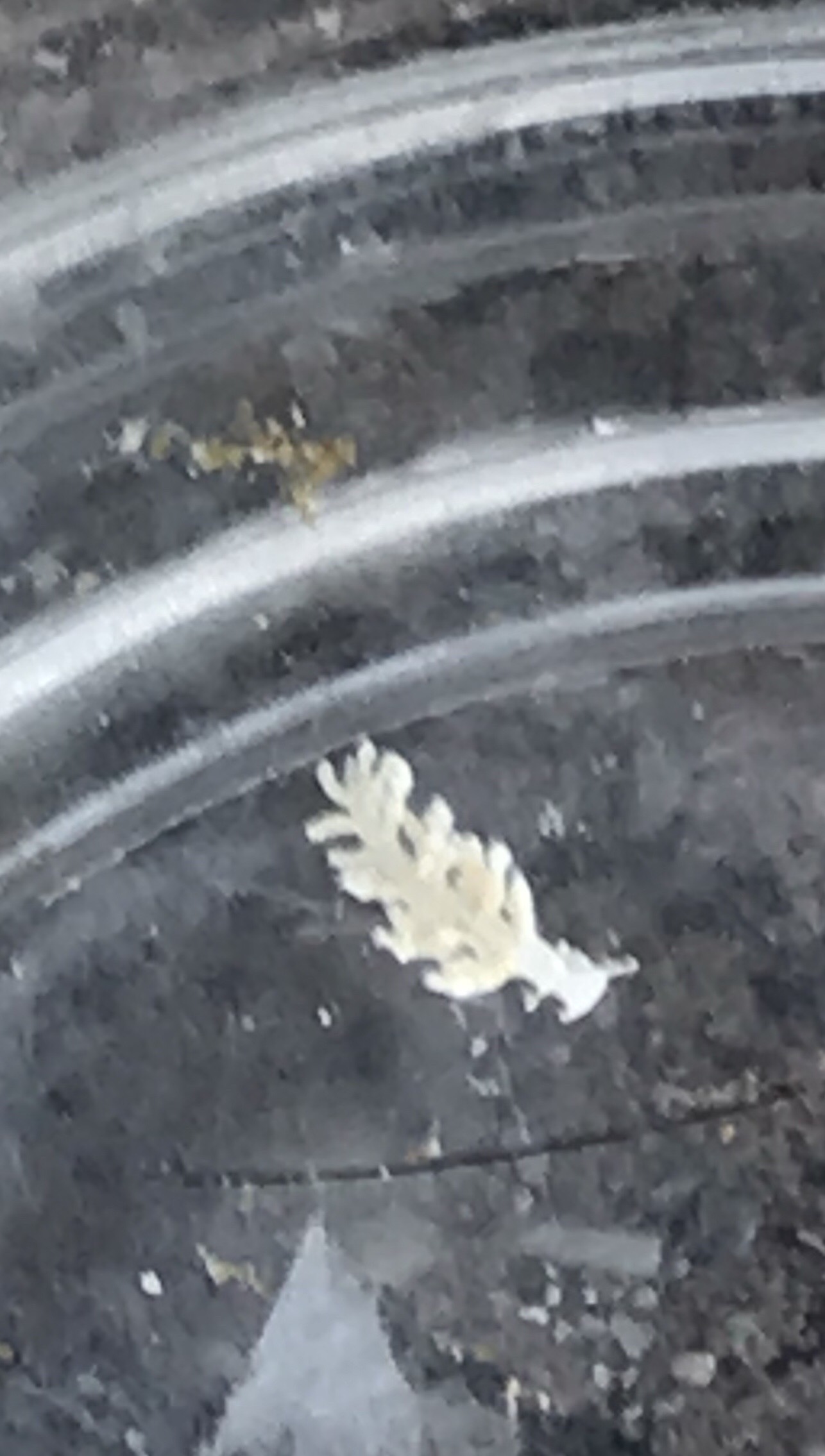

Kurzes Update, es sind keine Auflösungserscheinungen.
Hab heute die Monti in Jod gebadet. Und dann hab ich sie alle, hoffentlich alle, rausbekommen.
Schnecken, Montipora fressende Schnecken. Siehe Bild.
