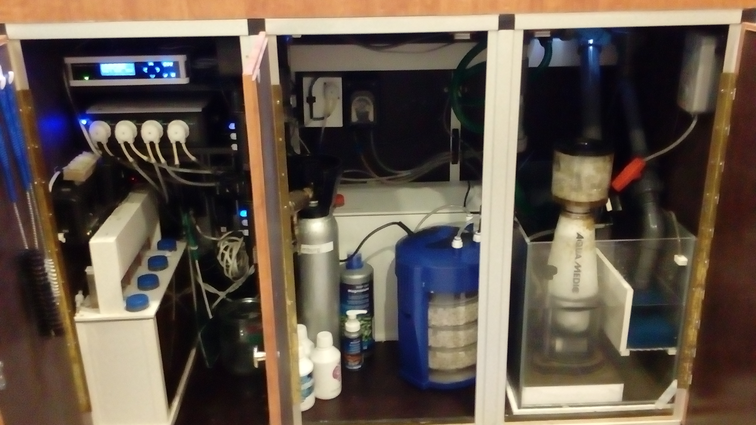

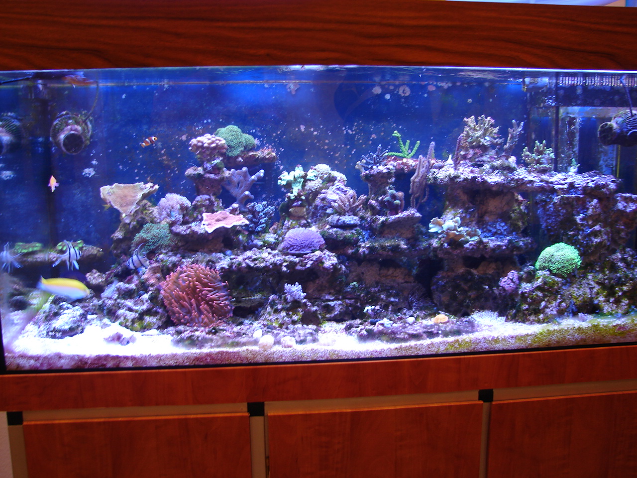

Re: Mein erstes Riff
Hallo allerseits.
Habe es endlich geschafft, mal ein paar Bilder vom Becken und Unterschrank zu machen. ( im Anhang)
Die Wodka-Dosierung habe ich eingestellt, da endlich die Fadenalgen bis auf wenige Restbeläge verschwunden sind. Allerdings haben sich fast
überall rote und grüne Beläge ( Cyanos ? ) breitgemacht. Ich sauge die Beläge einmal pro Woche so gut es geht, ab und ersetze das fehlende
Wasser durch frisches. Aber bis jetzt ohne nennenswerten Erfolg. Die KH habe ich abgesenkt auf Werte zwischen 7 u. 8 KH und Phosphat versuche
ich zu erhöhen mit Nutri P Complex ( 3x pro Woche 0,5ml/100l ). Mein Test zeigt aber noch immer nur 0,01.
Habe jetzt auch eine Wasserprobe an Fauna Marin geschickt. Sobald die Ergebnisse da sind, werde ich die Werte hier reinstellen.
Viele Grüße, Bernd
Viele Grüße, Bernd
Hi Bernd,
Falls du ein Mikroskop besitzt kannst du die beläge sehr leicht identifizieren. Falls nicht, lohnt sich so ne Anschaffung immer, meiner Meinung nach. Kostet nicht die Welt. Auch wenn man's nur 1x pro Jahr braucht.
Bezüglich po4, bitte nicht krampfhaft versuchen diesen anzuheben. Dafür ist das complex nachgedacht. Lieber genau die korallen beobachten, wie die korallen auf die Zugabe reagieren und ob es positiven Effekt hat.
Bist du zufrieden mit deiner Beströmung? Die Pumpen schauen auf den Bildern sehr zu den Scheiben hin ausgerichtet aus.
Zudem würde ich die forderen bodensteine entfernen. Je weniger bodenkontakt durch Steine, desto leichter tut man sich mit der beströmung.
Hallo.
Wollte mich schon längst mal wieder melden, aber ich bin wohl nicht der eifrigste Schreiber.
Ein Mikroskop habe ich nicht,aber ich werde mir's
beim Nachbar noch mal ausleihen. ( Hat schon gute Dienste beim Erkennen der Dino-Plage geleistet.)
In Punkto Strömung : Die funktioniert bisher wirklich nicht nach Wunsch. Hab schon viel experimentiert, was Ausrichtung und Leistung der Pumpen betrifft, aber entweder habe ich Ecken, die nicht von der Strömung erreicht werden oder die der Pumpe am nächsten stehenden Korallen erleiden Gewebeschäden. Ich habe mal ein bisschen gestöbert und habe gelesen, das man die Tunze 6055 relativ leicht in eine 6095 Wide Flow umbauen
kann. Wäre das vielleicht eine Option für mich ?
Viele Grüße. Bernd
Das hängt natürlich davon ab, wo du deine Pumpen befestigen und wie du dein Riff beströmen willst.Ich habe mal ein bisschen gestöbert und habe gelesen, das man die Tunze 6055 relativ leicht in eine 6095 Wide Flow umbauen
Die 6055 hat mehr Druck und die wideflow macht wie der Name schon sagt, ne schöne breitere Strömung. Ich selber bin ein riesen Fan davon, sofern der Aufbau da mitspielt. Hab selber eine umgebaute 6055, also nunmehr ne 6095 wideflow und ne vortech mp 40 in Betrieb, bei 120x60x55 und bin damit mehr als zufrieden. Aber wie gesagt, sowas muss man alles testen und ist je nach Riff und Besatz unterschiedlich. Das ist wahrscheinlich nicht das was du hören wolltest.
Auf den ersten Blick würde ich aber mal probieren, die linke Pumpe an die linke seitenscheibe hinterer Bereich und die Rechte an die rechte seitenscheibe vorderer Bereich. Und die rechte mal mehr zum Riff ausrichten.
mit mehreren kleinen Pumpen bist du natürlich flexibler als mit wenig oder einer großen Pumpe, hast mehr "unschöne" Technik im Becken.
Aber wie schon geschrieben wurde, hier gibt es leider keine Patentrezepte, und es gibt so viele Möglichkeiten wie Pumpen und unterschiedliche Aufbauten. Kein Becken Funktioniert da leider wie ein anders.
