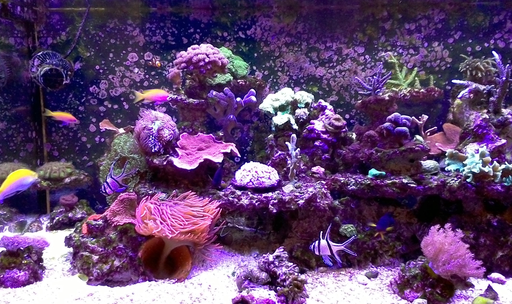

Hallo allerseits und ein gesundes neues Jahr!
Ich habe in den letzten zwei Wochen noch mal mit meiner GHL-LED-Leuchte experimentiert und die weißen Kanäle langsam von 100% auf 85%
abgesenkt. ( vielleicht doch Strahlungsstress ? ) Und außerdem habe ich endlich ( nach euren Tipps ) meinen Riffaufbau etwas abgespeckt, was
hoffentlich die Strömungsverhältnisse etwas verbessert. Die Cyanos scheinen diese Veränderungen nicht zu mögen. Ich habe schon eine Woche
nicht mehr abgesaugt, und der Bodengrund ist fast frei von Belägen. Nur auf dem Gestein sind noch welche, die sich aber kaum noch ausbreiten.
Auch mein Ca - Verbrauch steigt jetzt langsam an.
Hier mal die Wasserwerte von heute:
Dichte: 1,023
Ca: 415
Mg: 1280
KH: 7,4
PH: 8,1
NO3: 8
PO4: 0,03
Ich dosiere die Basic's und je 45 ml Ca1 und Ca2 sowie 50 ml KH-Balance täglich. Auch das Polypenbild der meisten SPS hat sich gebessert.
Hoffe, das es jetzt endlich bergauf geht!
Anbei noch ein paar aktuelle Fotos.
Viele Grüße. Bernd

Hat wohl wieder nicht geklappt mit den Bildern, also noch ein Versuch.
Viele Grüße. Bernd

Und noch zwei Bilder.
Viele Grüße. Bernd
