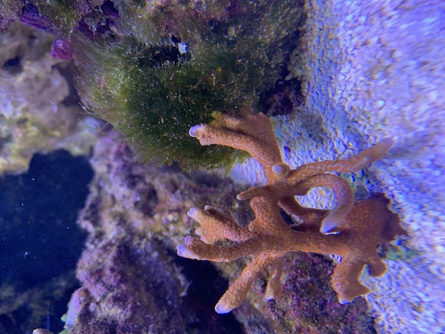

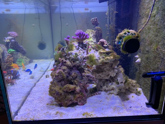

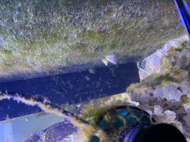

seit dem ich begonnen habe die Basis 1+2 zu dosieren (bin an Tag 24) werden meine Algen immer schlimmer und ich weiß gerade nicht mehr so richtig weiter. Das Becken sieht aus als hätte man sich einige Wochen nicht darum gekümmert. Im Anhang + nächsten Posts einige Bilder.
Dosiere zusätzlich noch Complex 4,2ml, da PO4 quasi nicht nachweisbar ist.
Beleuchtung in AI Hydra 26 mit den Werten von Jörg hier aus dem Forum
Habe mir nun zu Freitag einen Seehasen bestellt, weil mir nichts mehr einfällt.
Wasserwerte im letzten Post. KH und Iod sind bereits korrigiert. Aluminium und Zink kommen vom Start von einer Metallschelle. Die Werte wurden bereits durch Wasserwechsel gesenkt.

Letzte Bilder + letzte Wasseranalyse.

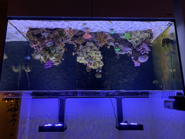

Sorry im ersten Post fehlen irgendwie die Bilder. Nun aber. Da ist auch die Gesamtansicht dabei.

Meine 15 Turbo Schnecken fressen die def. sind nur zu langsam.Kann mir nicht vorstellen dass ein Seehase diese Art von Algen frisst

Poste deine Einstellung genau;könnte das Salz auch sein als Verursacher.
Problem du hast keinen Verbrauch kein Wachstum.
Und die Spurenelemente sind dadurch viel zu hoch würde ich mal annehmen.
Die Korallen können in dem derzeitigen Zustand nichts davon nützen.
Das bedeutet dass die Algen sich dadurch massiv vermehren.
Vielleicht hat noch jemand einen anderen Tipp.
Wenn es mein Becken wäre würde ich mit Tropic Marin Pro Reef WW machen.
5-6WW im Abstand von 4Tagen.
Bei jedem WW Max 15%.
Nur Basics dosieren.
Wie viele Korallen sind nach deiner Einschätzung noch halbwegs fit?
Wie bereitest du dein Wasser auf?
Osmose plus Harz nachgeschaltet?

Bzgl. nur Basics dosieren, das tue ich ja bis auf Complex, welches PO4 beisteuert.
Aus meiner Sicht alle.Wie viele Korallen sind nach deiner Einschätzung noch halbwegs fit?
Ja. Aqua Medic platinum line plus (https://www.aqua-medic.de/index.php?r=c ... 405&cid=44)Wie bereitest du dein Wasser auf?
