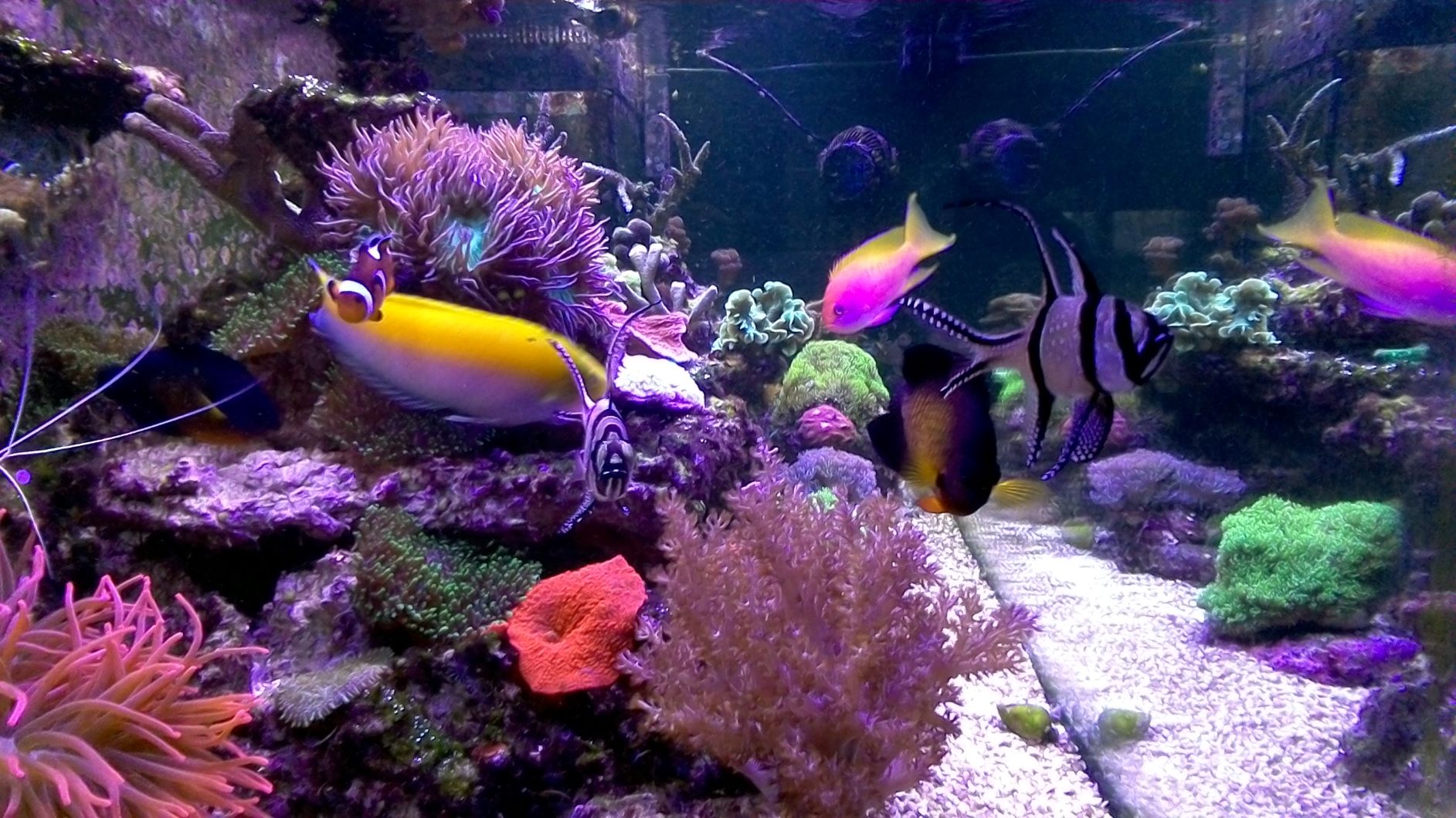

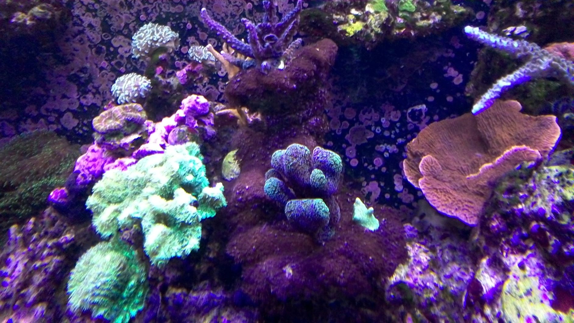

So, anbei noch ein paar aktuelle Bilder.
Dazu gleich noch eine Frage in die Runde: Auf dem letzten Bild ist unter der Acropora ein brauner Teppich zu sehen. Sieht für mich aus wie eine Art
Röhrenkoralle, die ich mir irgendwie eingeschleppt habe. Oder vielleicht doch Hydropolypen? Der Teppich besteht aus lauter kleinen Polypen mit
8 Tentakeln. Sollte ich das besser entfernen, oder ist das eher unbedenklich ?
Viele Grüße. Bernd

Ja das könnten hydropolypen sein oder ne röhrenkoralle. Die vermehren sich leider beide schnell.
Bei mir hatte mein Bleistiftseeigel dem Spuk ein Ende gemacht. Leider gibt's dafür jedoch keine Garantie und die werden sehr groß. Sind allerdings wunderschön.

Habe meine Schreibfaulheit überwunden und möchte mich endlich mal wieder melden. Ich hab den Stein mit der Röhrenkoralle komplett entfernt,
bevor das Ganze auf das andere Gestein übergreift. Lockert meinen doch ziemlich kompakten Riffaufbau auch etwas auf. Ansonsten habe ich derzeit überwiegend gutes zu berichten. Habe die GHL-LED-Beleuchtung vor ca. 2 Monaten noch mal nach den SEAZ angepasst. Erscheint mir dunkler als zuvor,
aber den Korallen scheint's zu gefallen. Vor allem die Monties und die Hystrix sind mittlerweile so groß, das sie langsam Platzprobleme verursachen.
Und die Cyanos sind fast vollständig verschwunden! Habe mir noch einen GHL-KH-Director zugelegt. Seitdem hält er die KH prima auf gleichem Niveau.
Tolle Erfindung ! Bin derzeit super zufrieden mit meinem Becken. ( Dabei war ich schon mal kurz vorm Aufgeben!? ). Daher auch Danke für die Unterstützung hier ! Im Anhang noch die letzte ATI - Analyse.
Werde demnächst noch aktuelle Bilder schicken.

Der braune Teppich ist Phenganax parrini (Cervera). Diesen ungebetenen Gast habe ich auch im Becken. Gut, dass du den Stein entfernt hast. Ist aber im Grunde ungefährlich. Überwächst auch keine Korallen. Sieht halt nur nicht so schön aus.

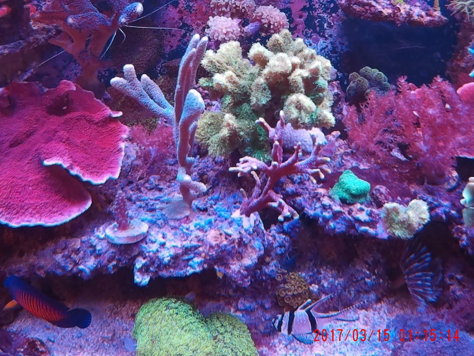

Im anhang ein paar aktuelle Bilder. Das Datum darauf bitte nicht ernst nehmen, ist etwas daneben, und die Farben sind auch etwas verfälscht. Hab's
leider nicht besser hinbekommen.
Viele Grüße. Bernd
