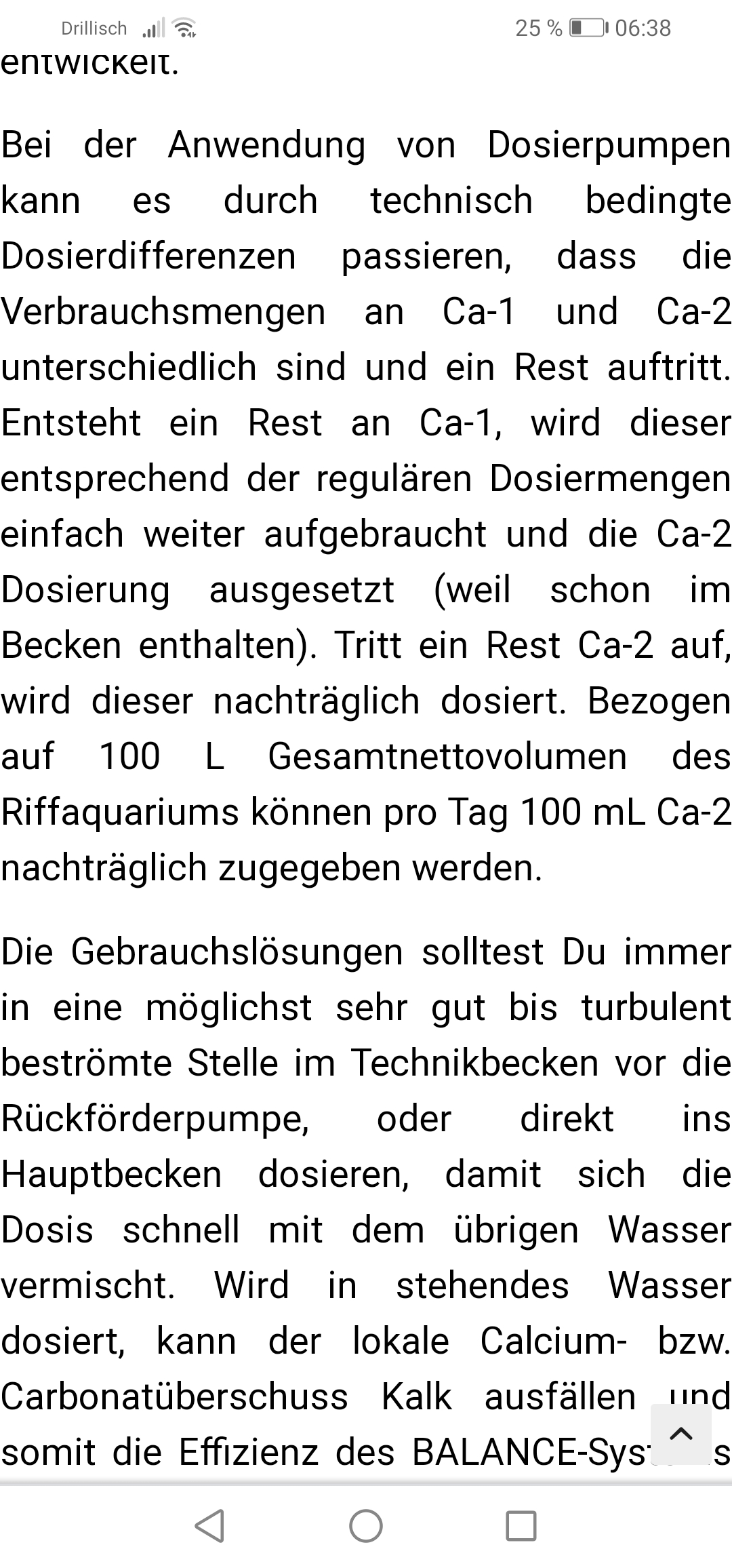

Leider nein. Die könnte ich ja ermitteln in dem ich heute um 9 Uhr messe und dann 24 h später wieder messe.
Wie genau muss die Dosierung von Ca1 und Ca2 sein?
Die Dosierpumpen sind ja auch nie ganz genau.
Danke
Danke

Re: Umstellung Balling light auf chem
Du musst halt anhand deiner Dosierung deinen Verbrauch errechnen und dann kannst du deine Dosierung von Balance ermitteln. Bei Balling Light muss doch auch irgendwo stehen wieviel ml kh und ca den wert um x in 100 l anheben.
