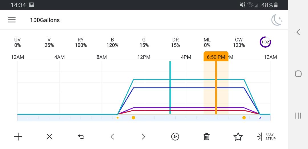

Schonmal vielen Dank für den Tipp, werde ab Mittwoch den Bais-Plan starten. Anbei folgen noch die Bilder vom Spektrum der Lampe. Sie läuft von 10 Uhr bis 21 Uhr mit 30 Minuten Aufgang und Untergang.
Die Bilder zum Becken sind vom Handy leider zu groß, die werde ich nacher nachschicken sowie den genauen schedule als Screenshot.

Würde die startprodukte und das IF zusätzlich ordern. Das wirste auf jeden Fall brauchen.
Deine Lampe ist ziemlich aggressiv eingestellt. Das würde ich so nicht machen.
Meine Empfehlung:
UV 0
Violett 25
Royalblau 100
Blau 120
Rot 15
Grün 15
Weiss 120
Sonnenaufgang und Sonnenuntergang jeweils 1,5 Stunden. Keine Blaulichtphase.
Meine Empfehlung:
UV 0
Violett 25
Royalblau 100
Blau 120
Rot 15
Grün 15
Weiss 120

schonmal vielen Dank für die Hilfe. Die Lampeneinstellung werde ich nacher anpassen! Am besten einen Akklimatisierungsmodus rein damit sich die Korallen auf den Spektrumswechsel anpassen können? Die Hauptbeleuchtungszeit dann auf 8 Stunden einstellen oder 9 Stunden?
Mit einer Blaulichtphase arbeite ich derzeit auch nicht.

Ich würde die Beleuchtung gleich anpassen und hauptbeleuchtung dann 8 Stunden.

Alles klar, passe ich so an.

Es folgen dann jetzt noch die Bilder:
