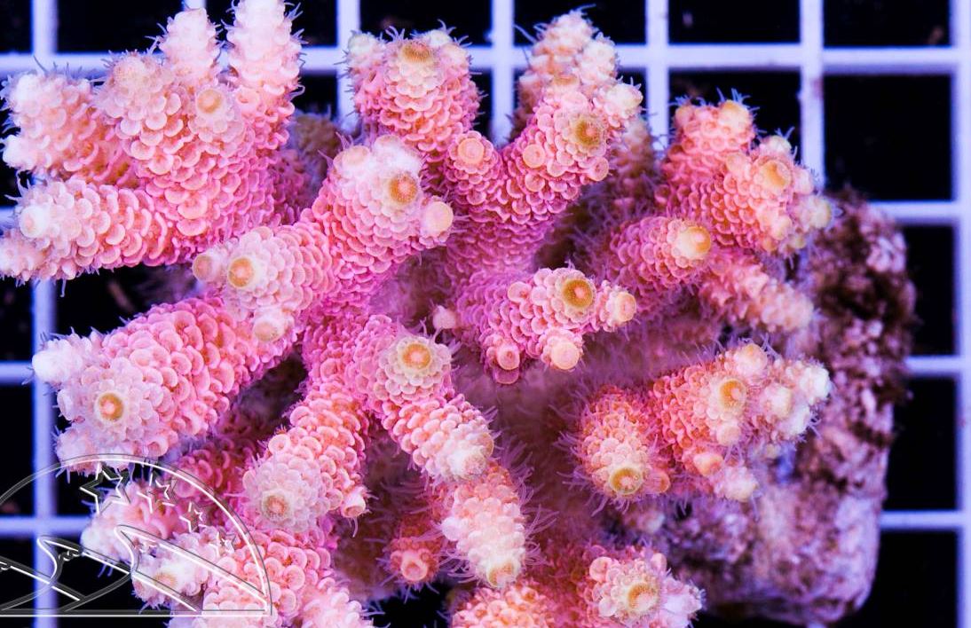

Als Meersalz benutze ich das Pro-Reef Meersalz von Tropic Marin. Ich werde mal die Strömungspumpe zum Anrühren des Meerwassers noch überprüfen, ansonsten bin ich echt ratlos.
Eine Millepora kam damals auf einem "größeren" Ablegerstein tatsächlich an. Also es war schon eine kleine Kolonie, welche noch die Kennungsnummer dabei hat. Anbei einmal ein vergleichbares Bild.
Kann es sein, dass durch diesen rechteckigen Ablegerstein irgendwas abgegeben wird? Hast du bei diesen schon einmal von Verunreinigungen gehört?
