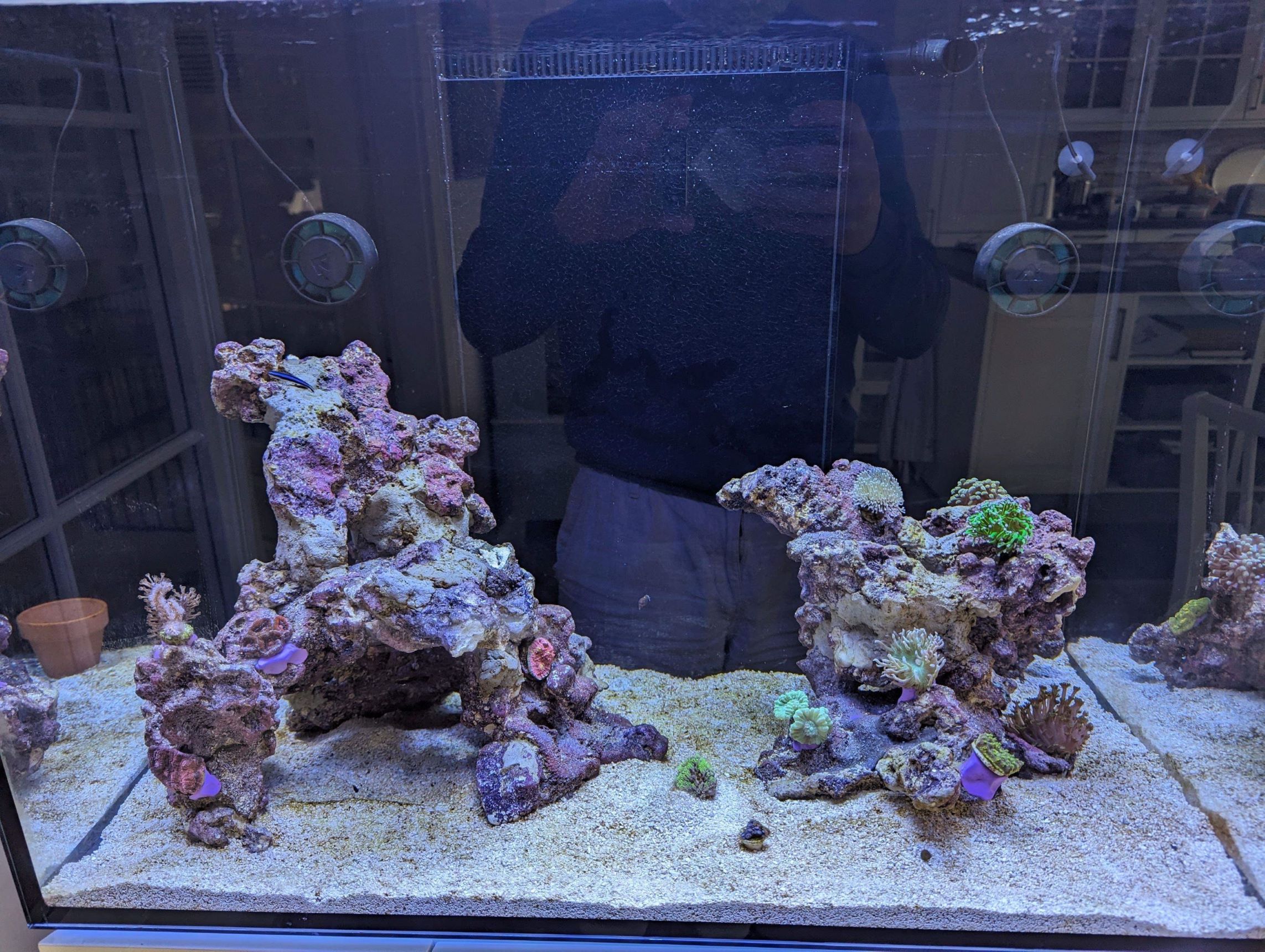

mein Name ist David, ich komme aus Hessen und habe vor knapp 3 Wochen mein Becken gestartet. Da ich mich zwar viel belesen habe, natürlich auch den Podcast gehört habe und viel gestöbert habe fühle ich mich trotzdem noch relativ unerfahren und freue mich das Becken mit der community zu teilen.
Becken Armatus 250
Sand: Carib Sea life Sand
Steine Carib Sea Steine mit Aqua bond gemörtelt
Salz Fauna Marin professional (Osmoseanlage mit Mischbettharzfilter TDS System, initial auch eine Osmose ICP)
RFP: Royal exclusiv Dragon x40
Abschäumer: Royal Exclusiv Mini Bubble King 160
Strömungspumpe: 2x Nero 5
Dosierpumpe: D-D H2Ocean P4
Thermostat: t controller twin mit Heizstab Schego 250
UV Pumpe liegt bereit ist aber nicht angeschlossen, Clari Sea liegt bereit ist aber auch nicht angeschlossen.
Lampe ist die Straton pro 102 aktuell auf 40% mit dem shallow reef 7-19 Uhr Programm.
Filterung bisher nur über Watte keine Kohle (ist aber vorhanden).
Das Becken ist abgedeckt mit einer plexiglasscheibe (5mm) um Verdunstung zu reduzieren und die Luftfeuchte im Raum zu reduzieren.
Besetzt habe ich nach dem Sangokai Plan Tag 5 mit Weichkorallen und LPS. Tag 14 kamen noch die Euphyllias und die Gonio dazu. Sonsitger Besatz ist bisher eine Neongrundel und diverse Schnecken. Fütterung bisher 2x wöchentlich frostfutter mix (halber Würfel jeweils) sonst Artemia nauplien.
Den Start habe ich bisher mit Sangokai Start nach dem Plan durchgeführt. Gemessen habe ich mit salifert und dem Hanna für PO4. Bei dem Hanna hatte ich leider anscheinend Messdifferenzen denn gestern kam die erste ICP, die mir ein relativ niedriges Phosphat anzeigt. Die Korallen sind soweit ich das beurteilen kann alle offen.
Werte von heute: KH 7,7 Ca 440, Nitrat 4, Salinität (Hanna) 34,5.
Versorgungssystem (bisher all for reef geplant aus Platzgründen) steht hier ist aber noch nicht angeschlossen.
Über Infos und Input freue ich mich sehr.
Was ich mich jetzt vor allem auch frage ist, ob ich aktuell bei dem Startsystem noch bleiben sollte und jetzt weiter P Complex dosieren soll oder auf das Basis System wechseln sollte?
Insgesamt ist der Raum im Armatus ja begrenzt, daher kann ich auf meinem Bänkchen im Technikabteil auch nur maximal 4 Flaschen/Behälter stellen kann. Was macht denn Sinn über die Dosieranlage zu dosieren und was per Hand?

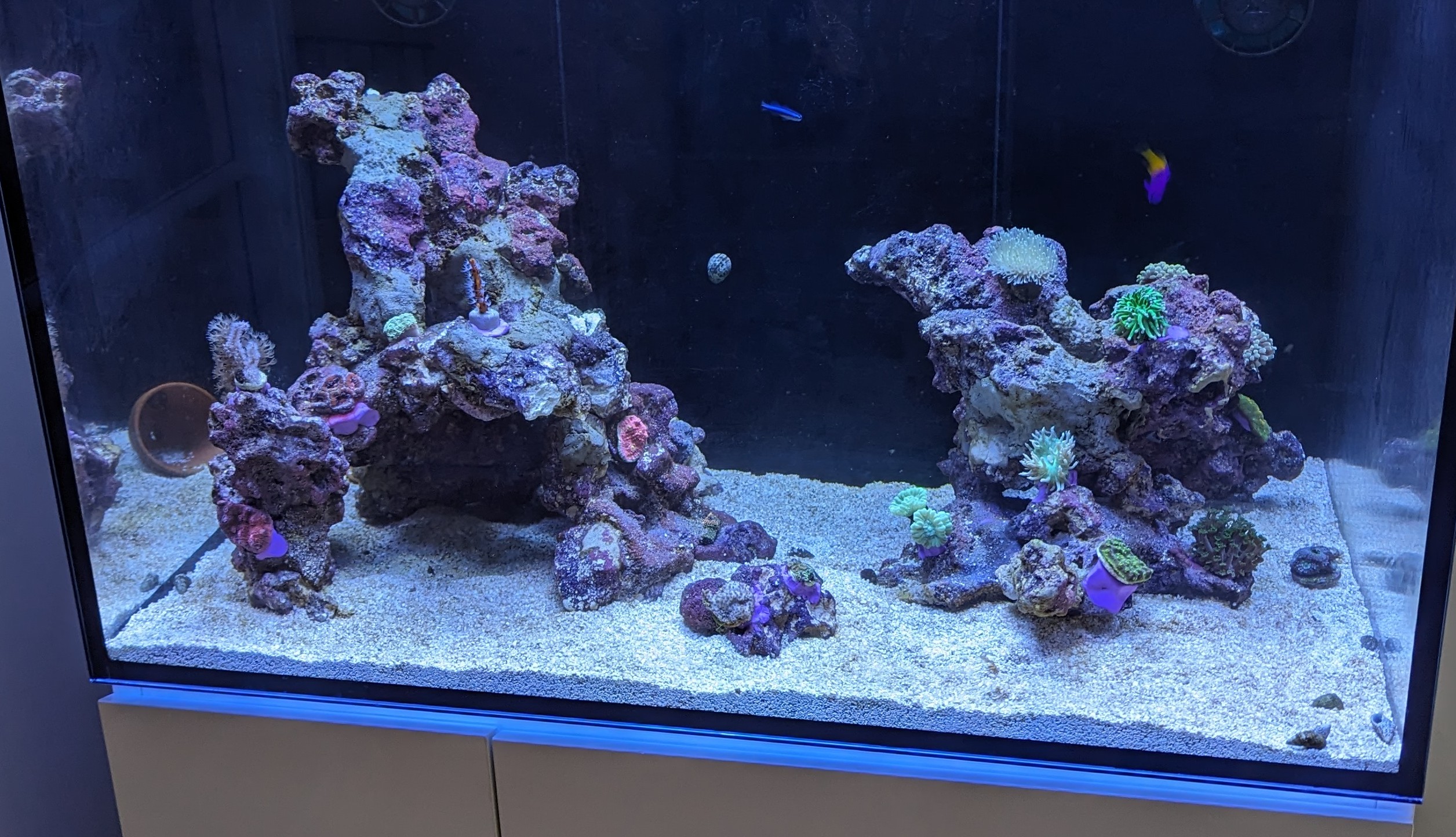

Ich habe 28.4. 40 Liter Wasser gewechselt. Aktuell etwas Probleme mit leichten Belägen. Dinos? Kieselalgen?
Komischerweise ist seit letzter Woche der KH ansteigend heute habe ich 9.8 gemessen. Nachdem es vor 3 Tagen schon 8.3. war. Calcium ist stabil bei 440. Ich dosiere aktuell keine KH ca Versorgung. Muss ich mir hier Gedanken machen oder einfach weiter abwarten?
Nitrat 2.5 Phosphat 0.02 salinitat 35.
Korallen soweit ich das beurteilen kann ganz OK aber auch hier immer Mal braune Beläge.

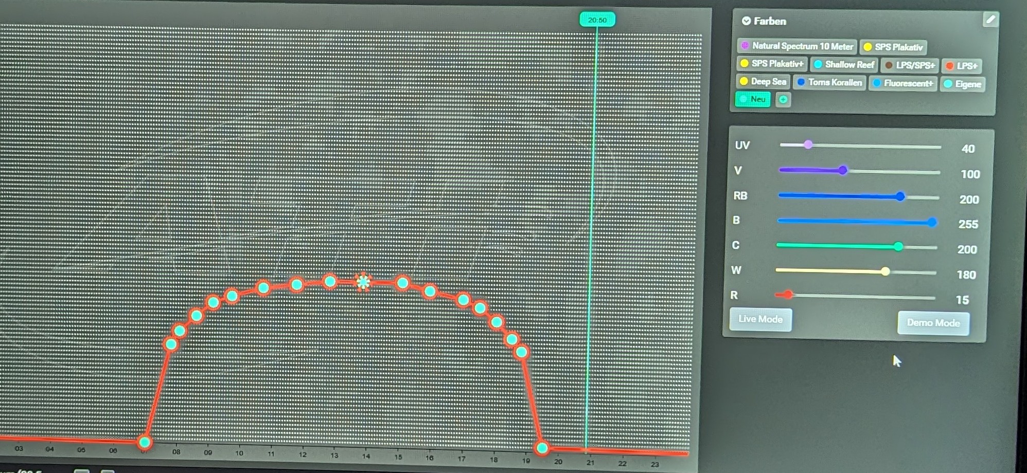

Sollte ich Beleuchtungsdauer reduzieren? Aktuell shallow Reef 40 Prozent allerdings mit abdeckscheibe also wahrscheinlich kommen keine 40% an.
An fischen habe ich noch 2 gramma Loreto eingesetzt. Schnecken habe ich aufgestockt. Die neritas sehen aber eher mittelmäßig aus. Die trochus und Hummel und Napf Schnecken alle gut.

Hey, ich habe mir mit der „alten“ shallow Reef Einstellung ein paar Korallen zerschossen…die Lampe macht im UV und V gut Dampf. Spätestens wenn du die Intensität höher setzt, dürfte es spannend werden!
Vor allem am Anfang würde ich UV stark reduzieren…

Hi, das shallow reef ist ja meine Einstellung für die alte Straton, ATI hat die einfach auf die pro übernommen… Ich würde das UV im shallow reef auf 40 senken und Violett auf max. 100. Ansonsten sind die Einstellungen so wie gehabt.
Re: Armatus 250
OK prima. Gibt es hier irgendeine Vorlage? Ansonsten Versuche ich das mal manuell anzupassen. Die Beleuchtungslänge kann ich bei 12 Stunden lassen?

Vielen Dank ich habe die straton Einstellungen jetzt so geändert und hoffe Mal dass das passt. KH scheint zu passen ich habe nochmal eine grosenicp letzte Woche losgeschickt da war auch schön der etwas höhere KH sichtbar.
Ich will mittelfristig ein Mischbecken pflegen wie so viele. Links auf dem Aufbau sollen einfache SPS rechts eher euphyllia unten dann chalice gonio etc.

Du beleuchtest auch zu lange, ich würde mal auf 11 h maximal runter gehen, und wenn alles gut später läuft auf 12, Du bist jetzt schon bei 12,5. Am Anfang nicht so lange beleuchten. Wenn Dir das Licht zu grünlich wirkt, kannst Du auch das Cyan weiter runter ziehen, das muss nicht zwingend auf 200 stehen, da reichen auch 160-180 zum Beispiel. Ich muss die Einstellungen mal mit Oli Pritzel aktualisieren, weil die Straton pro schon deutlich anders ist als die alte Straton und meine bisherigen Einstellungen für die pro eigentlich nicht gelten, v.a. im kurzwelligen Bereich, aber auch Cyan würde ich in der pro nicht so hoch fahren.

Super. Ich habe die Beleuchtung nochmal angepasst.
Das wäre super wenn du die Einstellung mit ati nochmal abstimmen könntest. Gerade wenn man in einem System bleibt sollte das ja auch alles passen.
