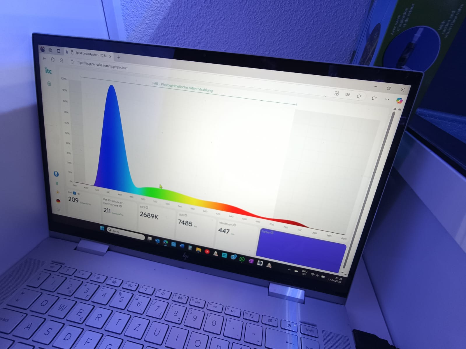

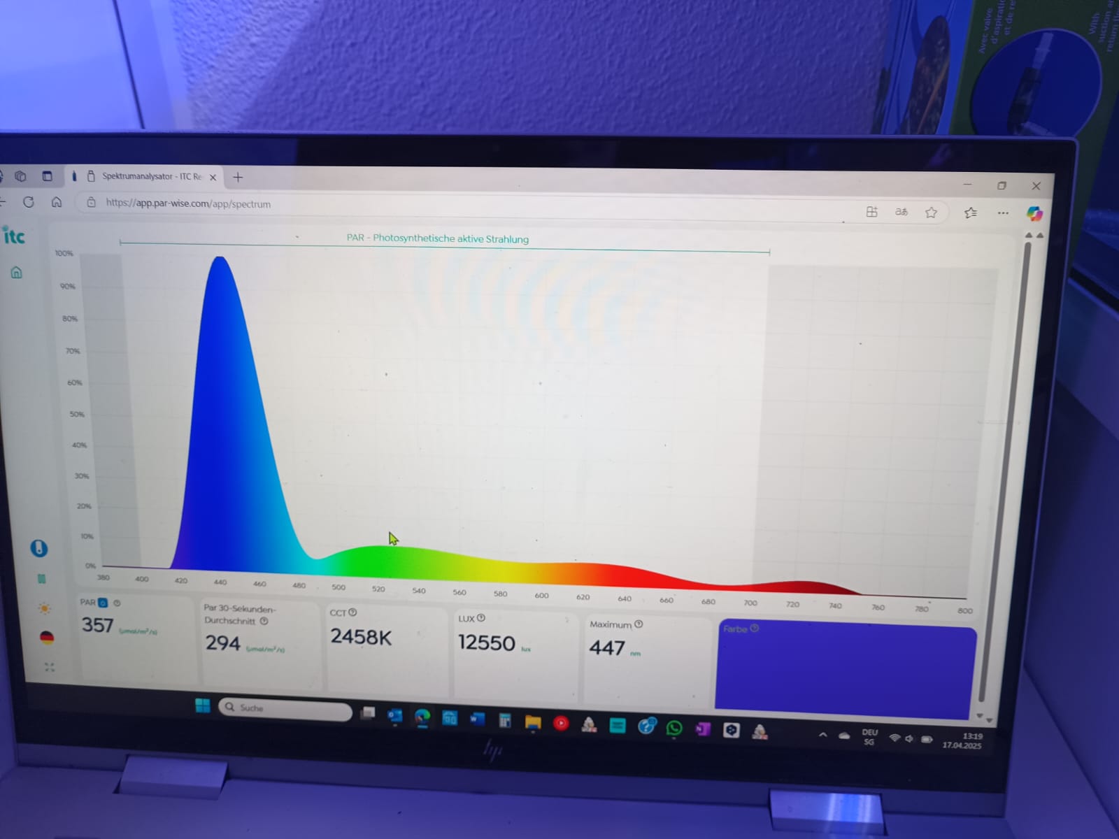

Mein Beckenstart rückt näher und ich habe mich heute mal mit dem Thema Licht näher beschäftigt.
Nachdem ich diverse Podcast, Videos und Infos im Web zum Thema Licht konsumiert habe, habe ich jetzt einfach mal mein Becken mit dem PARwise gemessen und mir sind dabei ein paar Fragen gekommen.
Vielleicht könnt Ihr mir helfen.
Ich habe die Reef Flare Pro S von Reef Factory und für den Start ein Beleuchtungsprogram mit sehr wenig UV und Violett, ein bisschen höheren Blauanteil allerdings auch noch stark reduziert, so gut wie kein Rot und Grün und. Meine Einstellung sehen zum Beleuchtungshöhepunkt so aus.
Ich habe jetzt mal an drei Stellen im Becken gemessen und die Lampe dabei in meinem Programm (wie oben dargestellt) mit 100% Leistung laufen lassen. Was mich etwas verwundert sind die doch eher geringen PAR Werte und das Spektrum. Ich habe bereits verstanden, dass gerade am Anfang die Lichteinstellungen moderat sein sollen und vor allem der kurzwellige Bereich nicht zu dominant werden soll.
Wie würdet Ihr das Spektrum und die PAR Werte bei mir bewerten.
Einmal direkt unter der Lampe unter der Wasseroberfläche
In der Mitte vom Becken in ca. 15 cm Wassertiefe
Direkt am Boden messe ich noch ca. 150 PAR. Kann leider nur 3 Bilder einstellen. (Warum auch immer)

Re: Licht im Anfängerbecken
Mit 150 PAR am Boden bekommst du noch einige LPS gut zum wachsen. Die 350 PAR unter der Lampe könnte schon bei einigen Korallen zu Lichtstress führen, wenn es z.b. an Nährstoffen mangelt. Mein Becken hat wenige cm unter Lampe ~ 250 - 270 PAR, da steht aber auch eine Milka. Es kommt halt darauf an wo du hin möchtest. Acropora's am Boden werden bei dir nicht's werden aber willst du das Überhaupt? Bei über 300 PAR sollte man schon vorsichtig sein, da musst du wissen was du tust.
Zur Lampe selbst kann ich nicht's sagen. Gibt es keine Presets von Leuten die erfolgreich Korallen darunter halten? Dann wäre das Thema Spektrum schon mal save.
Sonst kann ich dir die Videos von Jörg bei YouTube empfehlen, er hat ein allgemeines Video als auch auf Lampen Speziell zugeschnitten. Aber auch da erzählt er mal wieso du etwas nicht machen solltest und welche Folgen es haben kann. Also schön zwischen den Zeilen lesen und genau deshalb mag ich seine Videos sehr gerne gucke.

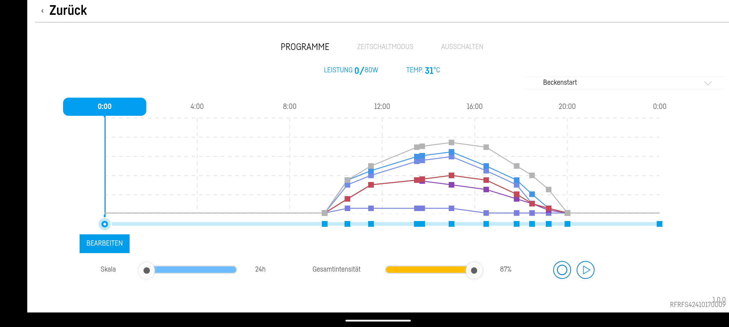

Lieber Mario
Vielen Dank für Deine Recherche. Hatte ich mir vorgenommen und brauche ich jetzt nicht mehr machen
Ich kann bei der Lampe alles einstellen und auch die Intensität über die Beleuchtungs Zeit anpassen.
Aktuell habe ich das Program so gestaltet.
Liebe Grüsse.
Martin
Liebe Grüsse.
Martin
Ich würde die Parabel so anlegen das du den Tag über keine veränderung im Spektrum hast. Dann können sich die Korallen besser auf das Licht einstellen.
Hallo Mario
Den Hinweis auf ein gleichmässigen Verlauf finde ich logisch und werde ich Umsetzen.
Ich habe jetzt meine wie ich denke finalen Einstellungen für den Beckenstart fertig. Aufgrund Deiner Hinweise und meiner weiteren Recherchen zu dem Thema hab ich mich für folgende Einstellungen Entschieden.
Mitte der Beleuchtungszeit: Verlauf über 10 Stunden: Ich denke, ich habe hiermit eine Einstellung, die sehr moderat ist und nach oben viel Anpassungsspielraum bietet. Das passt denke ich gut zu meiner Einstellung, vorsichtig an das Thema Licht ranzugehen.
Vielen Dank noch mal für Deine Hinweise und Mühe.
Liebe Grüsse.
Martin
Das sieht doch vernünftig aus, der Rest wird im laufenden Betrieb beobachten und gegebenfalls korrigiert oder optimiert.
