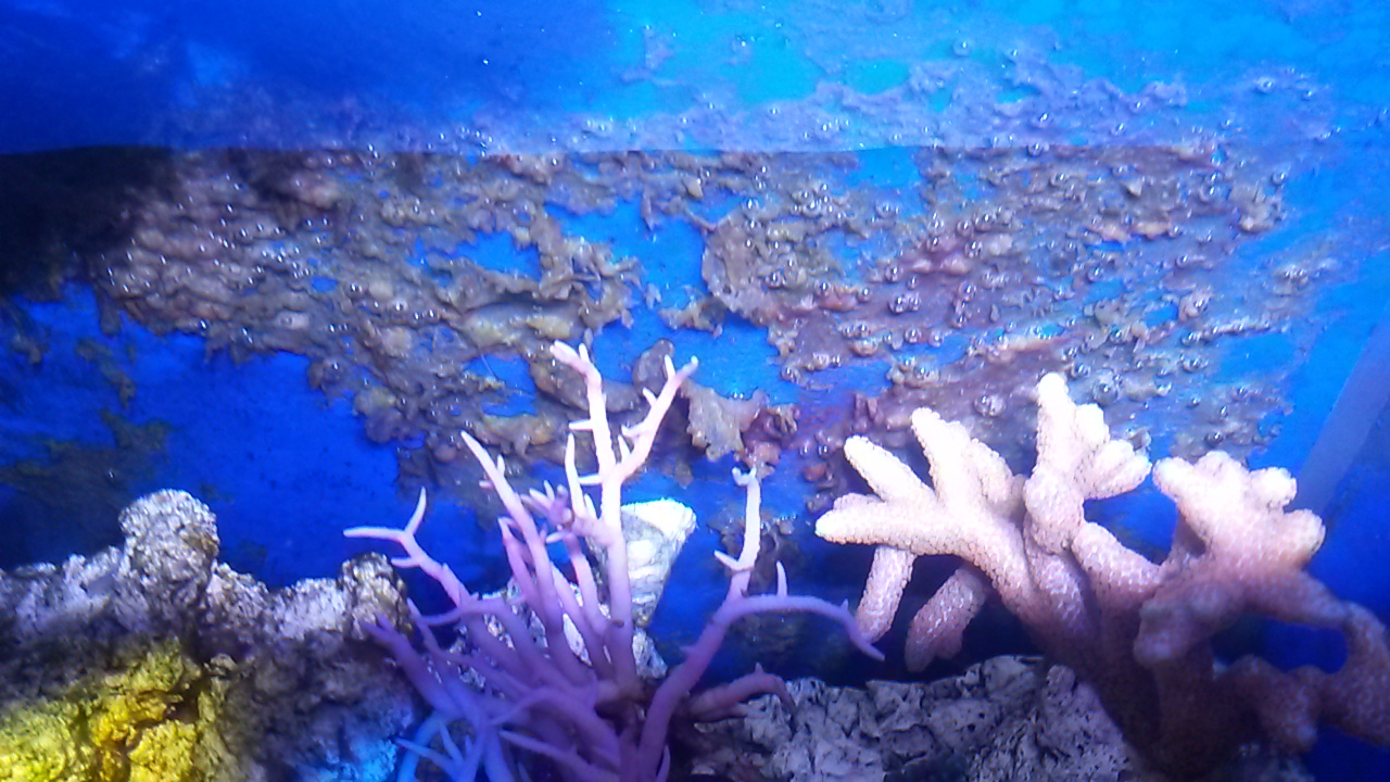

Im Anhang noch die Gegenüberstellung und aktuelle Fotos von einigen Algenbelägen.

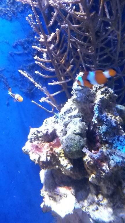

Re: 100 Liter Miniriff
Guten Abend allerseits,
Wollte nur mal ein kurzes Update geben was sich bislang getan hat.
Am Freitag habe ich so gut es ging die Cyanos und Algen abgesaugt. Bislang sind diese noch nicht in starkem Ausmaße zurück gekehrt. Eigentlich kann man sagen gar nicht.
Meine Hystrix musste ich leider sehr stark beschneiden da diese doch schon zu stark mit Cyanos bewachsen war. Ich wollte hier einfach auf Nummer sicher gehen das ich noch einen Teil retten kann.
Die Anfangsdosierung des chem-ioF ist seit gestern beendet und seit heute wird täglich mit 1 Tropfen / 100 L dosiert. Bislang konnte ich noch nicht feststellen das die Acroporen mehr Farbe bekommen.
da heisst wohl noch in Geduld üben.
Hier noch ein paar aktuelle soeben geschossene Bilder wie üblich in smartphone qualität.
