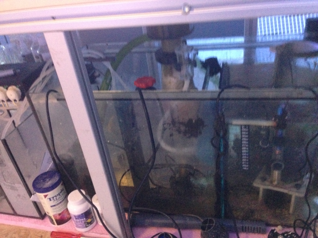

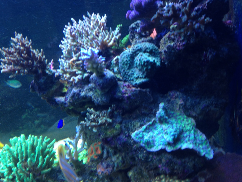

mein Name ist Thomas und ich komme aus Österreich.
Ich hab im September mein 3. Meerwasserbecken gestartet und hab erstmals ernsthafte Probleme damit.
Becken: 130x60x60
Technikbecken:80x40x40
Beleuchtung: Giesemann aurora hybrid
Abschäumer:Reef Octupus 1100
Strömung: 2xTunze 6100 über Multicontroller auf 60%
RFP: ATI Jebao 4000 dct
Mein altes Becken hatte 700l und wurde nach 1,5 Jahren aufgrund von Wohnort wechsel übersiedelt.
Das jetzige Becken wurde mittels 20kg caribean south sea rocks aufgebaut.
1 Woche vorm Umzug wurde das Becken aufgesalzen und mit 200l ALtwasser und einigen LS vom großen Becken geimpft. Sangokai dosierte ich laut Dosieplan von Beginn an.(wurde auch im alten Becken von Anfang an verwendet.
Nach 1 WOche wurde dann der gesamte Beckeninhalt übersiedelt.
Am Anfang dosierte ich zusätzlich noch nite out und special blend.
Mittlerweile steht das Becken fast 3 Monate und ich meine es kommt einfach nicht ins "laufen"
WW sind auch schrecklich und sinken trotz nasser Abschäumung und maximaler sangokai dosierung nicht.
Alle Tests wurden mit Gilbers gegengemessen.
P04 Nyos: 0,2-0,3
N03 Nyos und tropic marin: 12-25mg, schwer zu sehen für mich
n02:0,01
KH:6,5-7
CA:400
MG:1200
Dichte: 1.024 Tropic marin spindel
Seit 2 Tagen ist ein Bubble MAgus durchlauffilter mit 300mg Diakat B am laufen.
Lichteinstellungen Aurora kommt noch ein Bild,bin aber über andere Einstellungsempfehlungen sehr dankbar.
Wasserwechsel mach ich seit 2 Monaten ca. 5% die Woche.
Fischbesatz: 1 Hawai ,1 Chelmon rostratus, 2 Fridmani,2 Kaudeni,5 Chromis,1 valencia puelaris,2 ocellaris,2 lsd mandarin, 1 globulus diverse schnecken und einsiedler wurden alle vom alten Becken mit übernommen.
Warum ist mein P04 so hoch? wie senke ich es effektiv?
Können sps auch bei zu hohen P04 ausbleichen?
Mir kommte vor ich hätte eine limitierung im Becken,denn die meisten sps werden von unten weiß und sterben schlussendlich ab.
einfache wie monti,seriatopora bzw. Lps stehen gut.
lg thomas

Re: 450l Raumteiler
Hallo Thomas
Besten Dank für die Bilder.
Bei der Beleuchtung fallen mir 2 Dinge auf (habe ich auch mal so gehabt..
1. Zu lange Beleuchtungszeit -> max. 12 Std
2. Zu viel Blauanteil im Verhältnis zu Weiss
Schau mal mit der Suchfunktion nach den von Jörg empfohlenen Parametern für die Beleuchtung. Diese sind ja ungeachtet den Leuchtentypen anwendbar.

Re: 450l Raumteiler
erstmal danke für die Antworten.
hab jetzt den royal blau anteil mal auf 35% verringert.
Könntest du mir die Vorlagen für die Aurora schicken?
Danke im Voraus
lg thomas
Danke im Voraus
lg thomas
