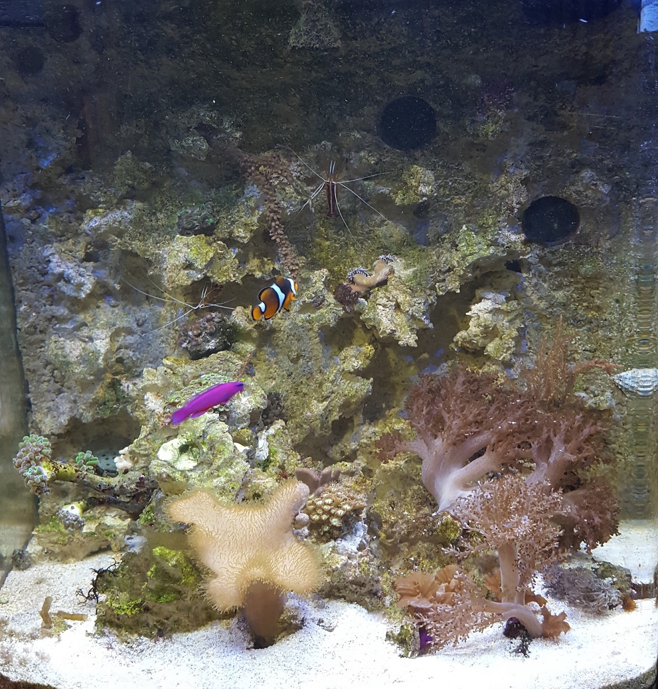

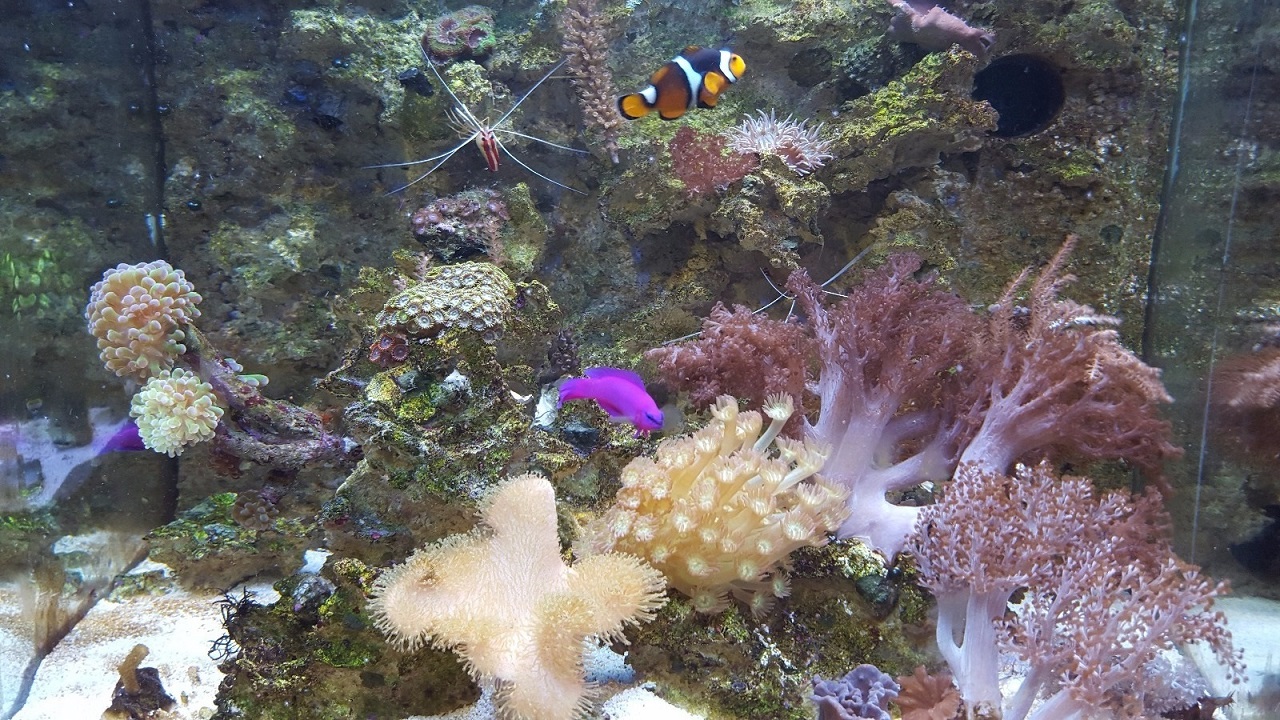

ein Bild habe ich noch unterschlagen. Hier mal ein Vergleich ohne und mit Adsorber.
Ich denke man sieht bei etlichen LPS, dass die besser stehen und auch die Weichen.
Daniel
Re: Das Riff vom Bodensee
Hallo Daniel
Ich tippe: Das untere Bild ist der Zustand ohne Adsorber?

Treffer und versenkt :D :lol: .
