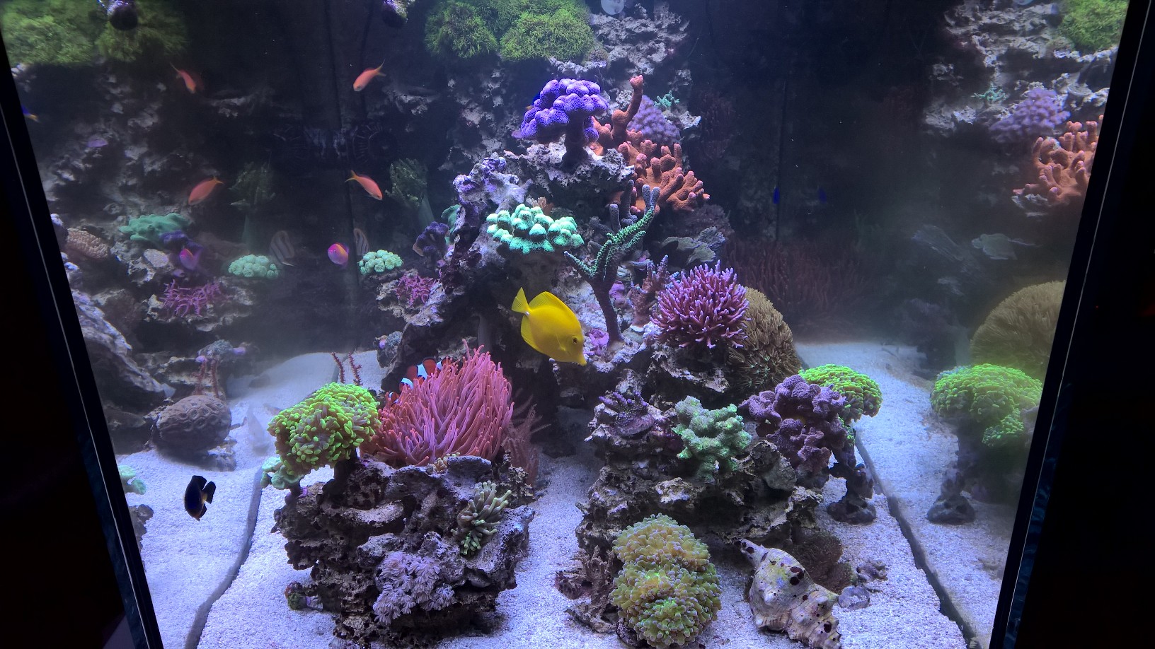

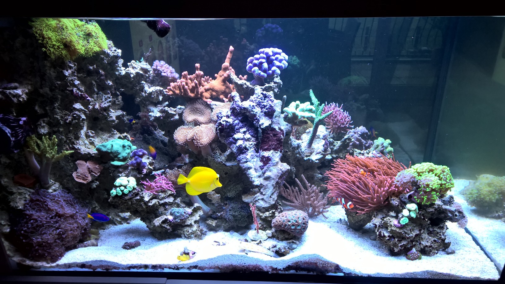

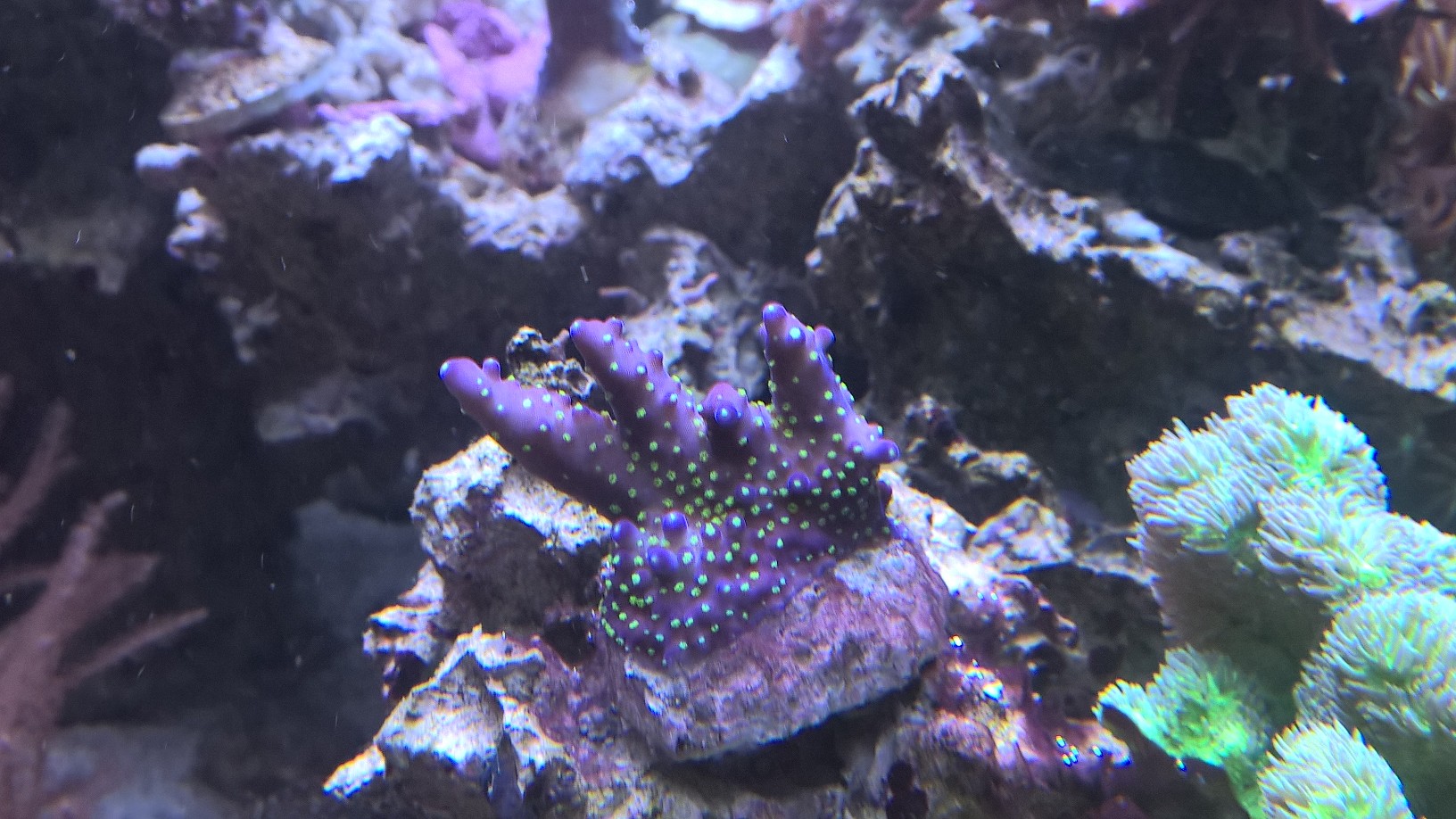

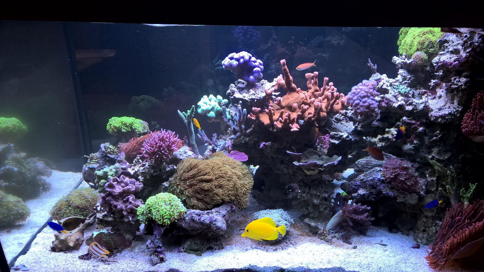

Also, auch wenn ich im allgemeinen mit dem Becken recht gut zufrieden bin, habe ich mit den Acros momentan teilweise noch Probleme. Eine tricolor steht recht gut, wächst langsam und zeigt auch ihre Polypen. Die Enzmann ist allerdings immer weiter eingedunkelt und man sieht kaum Polypen. Heute habe ich an der Fussscheibe auch gesehen, dass sie von unten weiß wird. Vor ein paar Tagen habe ich mal den Standort gewechselt aber auch das brachte leider keine positive Auswirkungen auf das Polypenbild.
Ich denke der Hauptgrund liegt noch immer am kaum nachweisbaren Phosphat. Allerdings passte auch der PH Wert heute nicht.
Was meint ihr, woran könnte es eurer Meinung nach liegen?
Gibt es Möglichkeiten den Phosphatwert gezielt zu erhöhen? Ich füttere recht ausgiebig, drei mal Trockenfutter am Tag und einmal extra nicht ausgewaschenes Frostfutter.
Hier mal ein paar aktuelle Fotos, unteranderem auch noch einmal die enzmann im Detail.

Und wie versprochen die weiteren Bilder

In Deinem Fall bin ich etwas hilflos: Das Becken macht auf de Bildern einen vitalen, farbigen Eindruck. Einzig frage ich mich, ob die Korallen genug (wir meinen es oft es sei genug wenn sich optisch die Tentakeln bewegen.. aber es braucht eben mehr) beströmt werden.
Ist der Auslass der Rückförderung die Einzige Strömungsquelle in Deinem Becken?
Die Werte finde ich mit Ausnahme des PH (der müsste eigentlich um die 8 sein) und dem etwas erhöhten Ca gut. Wenn Du Nitrat hast, wirst Du auch Po4 haben.. nur kann Dein Test diesen nicht ausweisen... Wann war die letzte Laboranalyse?
