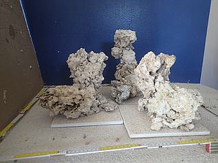

Fertig! Die Lichtrasterplatten und jede Menge Detritus sind raus!
Das Procedere hat doch etwas länger gedauert, Die Lichtrasterplatten unter den Riffsäulen rausziehen war mir zu gefährlich. Ich habe die gesamte Dekoration verschoben und penibel jedes Sandkörnchen am Boden abgesaugt. Ziel war, unter die Säulensockel absolut keinen Sand zu bekommen, um Punktauflagen und Spannungen der Bodenscheibe zu vermeiden. Ich glaube, jetzt ist alles ok. Das waren acht Stunden harte Arbeit. Wie war doch die Definition für Hobby?: Mit dem größten Aufwand den geringsten Erfolg zu bewirken! :twisted:
