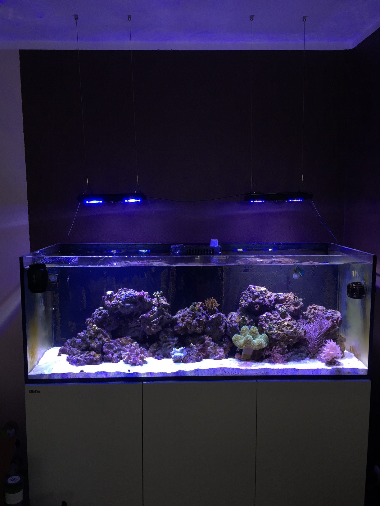

ich brauche nochmal euren Rat.
Mein Aquarium kommt nicht so recht in Schwung. Nachdem viele meiner Korallen eingegangen sind, habe ich einige Weichkoralle wieder eingesetzt. Dabei öffnen sich nur 1 von beiden (Pilzlederkorallen). Meine Anemonen wollen nirgendwo im Becken sitzen bleiben.
Ich weiß leider nicht mehr so recht, was ich am Becken noch verändern kann.
Im Anhang habe ich mal meinen Anamnesebogen aus Dezember eingestellt und die letzte Wasseranalyse.
Vielen Dank schonmal!

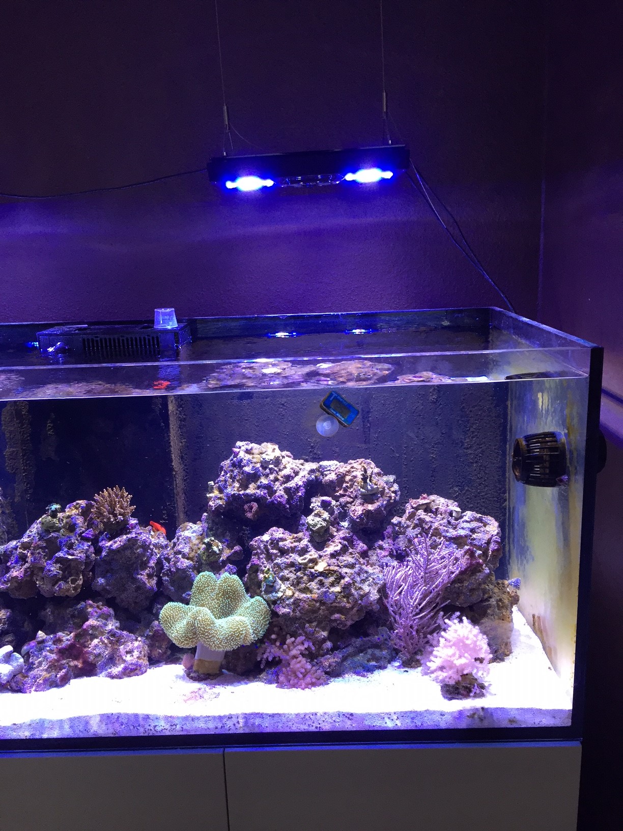

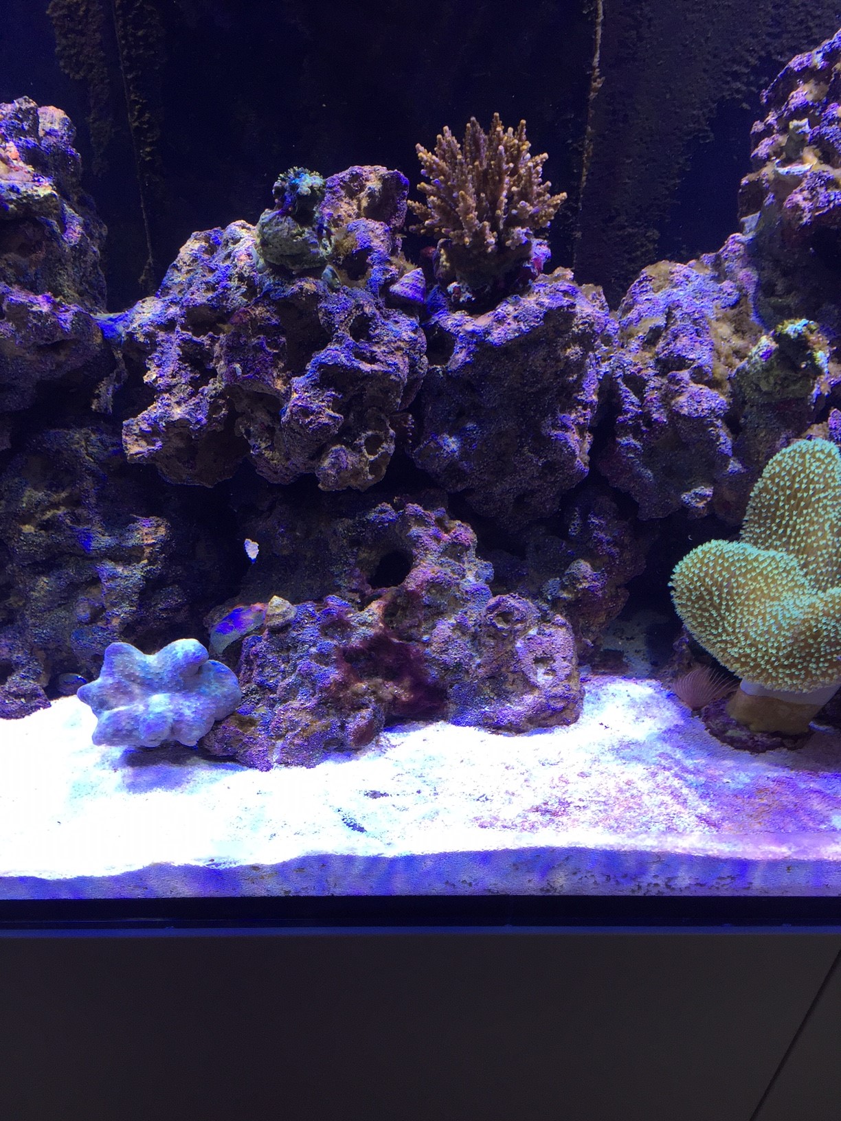

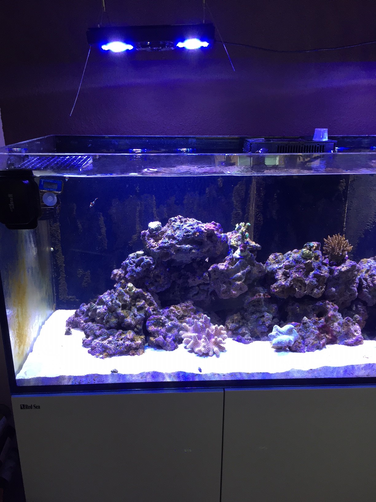

Hier noch ein paar Fotos. Insbesondere das erste Foto, sieht man die beiden Pilzlederkorallen...

Hallo Felix,
dein Bodengrund ist sehr hoch, den würde ich dir empfehlen noch zu reduzieren. Die Hälfte reicht da locker.
Außerdem kannst du noch deutlich mehr Korallen einsetzen damit sich das System in die richtige Richtung entwickeln kann. Ansonsten sieht es nicht übel aus.
