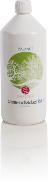

INDIVIDUAL BrF
INDIVIDUAL BrF ist eine Bromlösung fĂŒr Meerwasseraquarien zum individuellen Ausgleich bestehender Bromdefizite mit komplementĂ€rem Fluoranteil.
Brom ist in der Regel sehr konstant und wird wenig verbraucht, einige Meersalzmischungen weisen jedoch gelegentlich Brom-Defizite in ihrer Zusammensetzung auf, die Du mit INDIVIDUAL Br auf einen regulĂ€ren Wert von 65 mg/L ausgleichen kannst. Idealerweise liegt der Bromidgehalt nicht unter 55 mg/L, und sollte auch nicht ĂŒber 75 mg/L steigen, weil Bromid dann potentiell auch Probleme bereiten kann, insbesondere oberhalb von 80 mg/L (alle genannten Werte beziehen sich auf eine normale SalinitĂ€t von 35 psu).
Verwendet wird ein pharmazeutisch reiner Bromwirkstoff.
Dosierung: 10 mL pro 100 L erhöhen den Bromgehalt um 5 mg/L, was auch der tÀglich maximalen Erhöhung entsprechen sollte. Ein schnelleres Anheben von Bromid kann unter UmstÀnden problematisch sein.
Inhalt: 1000 mL.
