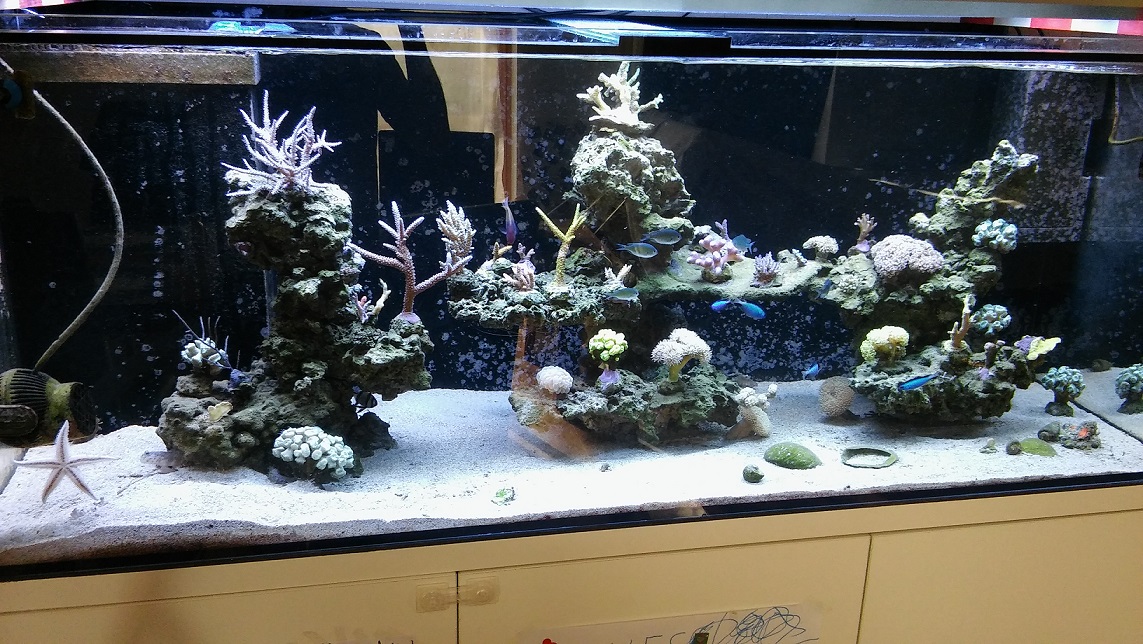

Hallo Leute,
danke erstmal für die raschen Antwoten. Die Empfehlungen A-Z kenne ich natürlich, leider ist der Teil Aktivkohle gerade in bearbeitung und als ich das letzte mal Kohle eingesetzt habe hat mir das meine Enzman mit gewebeverlust gedankt. Ich verwende Aqua Medic Carbolit.
Dann Dosiere ich alles normal weiter und probiere Kai goes 2 mal die Woche zu Dosieren.
Könnt ihr mir vieleicht sagen ob meine Beleuchtung in euren Augen zu Blaulastig ist? Es ist eine Ati Sunpower 6x80W
2x Ati Coral Plus
1x Ati Aquablue Special
2x Ati Blue Plus
1x Ati Purple Plus
Würdet ihr sonnst noch etwas unternehmen oder nur abwarten?
Anbei noch eine Gesammtansicht noch ohne Dino´s. Ich stell am Abend noch eine Aktuelle rein.
LG Wolfgang

Re: Probleme mit Dino´s
Guten morgen tzammen,
Nur ne kurze Anmerkung zu geos 2x dosieren. Hatte des ja in nem anderen thread.
Macht bei so niedrigen werten eine 2x Dosierung Sinn?
Jörg hatte sich da mal kritisch in dem thread zu geäußert, da des ja auch Ammonium etc bindet. Oder ist das eher unproblematisch bei ner gleichziehen nutri complete Dosierung?
Grüße Miriam
Beiträge: 4147
bei Stickstoffmangel würde ich das geos nicht doppelt dosieren, aber man kann ggf. 2x die Halbe Dosis zugeben, d.h. zweimal wöchentlich dosieren aber nur mit der Hälfte und dann schauen, wie das Becken drauf reagiert.
Zur Aqua Medic Kohle kann ich nichts sagen, aber ich habe in der Produktbeschreibung zum kinko carb viele Infos zum Thema Kohle gegeben und weise auch nicht umsonst darauf hin, dass viele Kohlen auf dem Markt eher weniger gut für unsere Zwecke geeignet sind. Wenn Du eine zu aggressive Kohle hast, die Dir von jetzt auf gleich wichtige Spurenmetalle und v.a. Iod rauszieht, dann kann das eine Koralle stark schädigen und hier kommt es dann ggf. auch zu Problemen wie Dinos durch das Ausbleichen von Korallen.
Am besten also Kohle nur in geringen Mengen einsetzen, wie ich es für das kinko carb empfehle.
Bei längerfristigen Problemen mit Dinos oder schlechtem korallenwachstum etc. würde ich auf Röhren wie purple oder aktinische komplett verzichten und dafür eine ganz normale kaltweisse Röhre nehmen. Die eine purple würde ich gegen eine coral plus austauschen.
Dann würde ich sagen, schauen wir auch, was die Fauna Marin Analyse an Werten ausspuckt.
