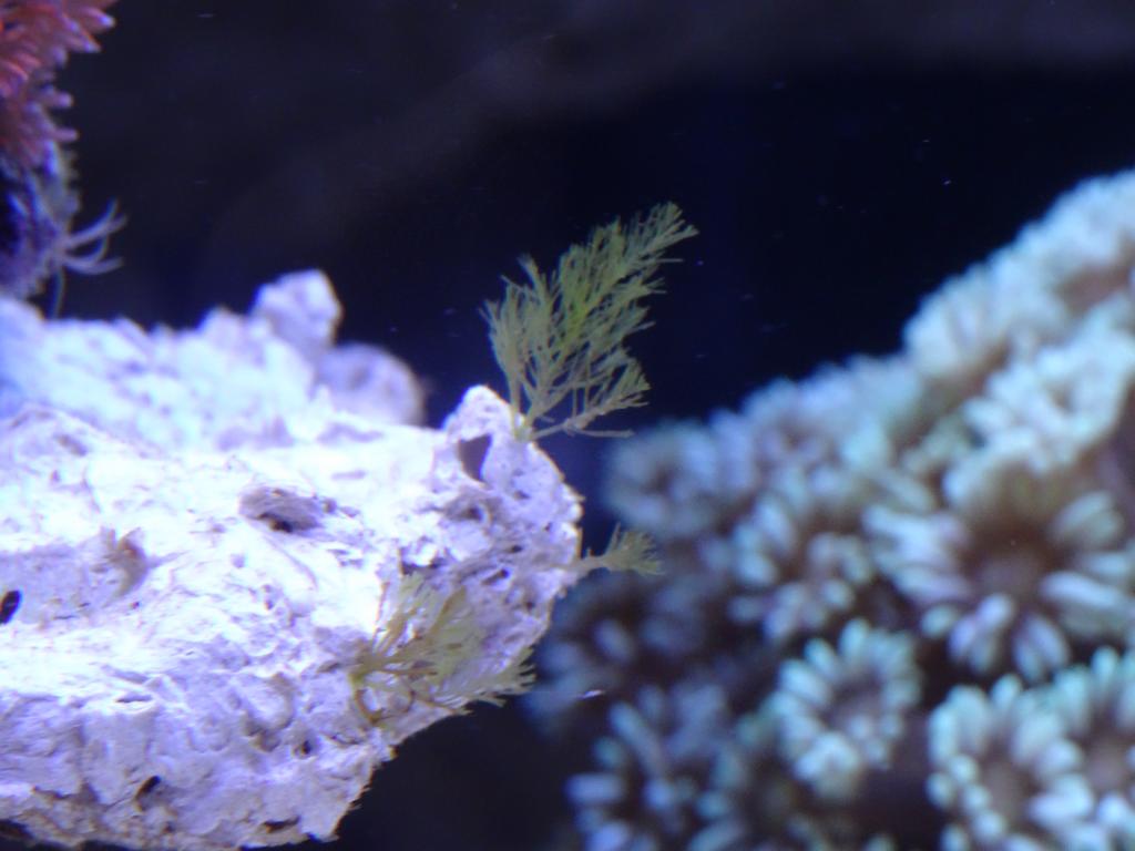

Es wachsen jetzt auch die ersten Algen auf der Keramik und dem Bodengrund. Leider konnte ich sie mithilfe des Meerwasser-Lexikon nicht bestimmen. Hoffe aber das es sich nicht um etwas zu hartnäckiges handelt?! Vielleicht könnt ihr mir ja sagen was es ist.

Mega schöne Aufbau. Die Algen würde ich mal im Augen behalten. Wegen solche Algen musste ich vor kurze eine Stein rausnehmen. Hoffentlich sind es keine Bryopsis?

ja, ich habe auch die Befürchtung das es Bryopsis sein könnten :?. Ich hoffe Jörg schaut bald hier mal rein und kann dazu was sagen.

Die Algen wachsen im Moment auch recht rasant, überall im Riff und auf dem Boden sind kleine Büschel verteilt. Ich konnte gestern Abend aber eine Schnecke dabei beobachten wie sie einen doch recht großen Büschel verschlungen hat.
Desweiteren habe ich scheinbar eine Phosphatlimitierung, vorgestern habe ich gemessen und der Wert lag bei 0,025. Heute nach der Arbeit musste ich feststellen das bei eine Acropora sich das Gewebe von des Spitzen her ablöst. Phosphat Messung hat 0 ergeben. Als sofort Maßnahme haben die Fische erstmal mehr Futter bekommen und ich habe den Abschäumer auf sehr, sehr trocken gestellt. Kann ich auf die schnelle noch etwas machen? Habe leider nichts im Haus um Phosphat anzuheben. Würde es etwas bringen die Nutri Complete Dosierung kurzzeitig zu erhöhen?
Akut betroffen ist im Moment scheinbar nur eine Acropora, deren genaue Bezeichung ich nicht kenne, habe sie nur als Acro sp. gekauft. Die anderen SPS sehen bis jetzt normal aus.

der KH Verbrauch ist anfangs normal, das liegt daran, dass sich Bakterien entwickeln, die Karbonate aufnehmen und durch ihre Wachstum in Biomasse umwandeln. Das hat noch nichts mit Calcifikation zu tun.
Wichtig bei solchen keramischen Becken ist, dass man sie sehr schnell besetzt. Es sollten idealerweise noch mehr Korallen einziehen. Gleichzeitig muss man grundsätzlich immer nur trocken abschäumen! Das ist ganz wichtig, damit solche Wachstumslimitierungen erst gar nicht auftreten. Auch das effektive Durchflussvolumen ist hier relevant, vergl. SANGOKAI Empfehlungen.
Das nutri-complete dosiert Du einfach nur mit 1 mL pro 100 L, erhöhen würde ich es nicht, weil Du nach den Werten nicht zu wenig Stickstoff hast.
Bryopsis ist in der Startphase nicht untypisch, mach Dir darüber mal keine Sorgen und v.a. bitte nicht ausrupfen, dadurch verteilst Du sie nur im Becken. Du solltest aber auch schauen, ob Du ggf. zu blau beleuchtest und grün und rot kann ebenfalls das Korallenwachstum fördern.
Aber wie gesagt, Du hast eine komplett tote Gestaltung und das ist normal, dass da irgendwas darauf wächst.
