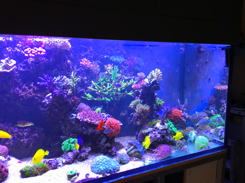

Scheiben geputzt :D
und mal mit der Kamera fotografiert
Becken
viewtopic.php?t=163
Gruß Klaus
Re: Aquarium Optimierung
Hi Klaus,
was die Bilder zeigen und auf dem Video zu sehen ist hast du weder irgendeinen Mangel noch Überschuss.
Die 0,05 PO4 sind ja absolut in Ordnung. Da musst du erstmal nicht eingreifen, wie du ja sagst.
Sorry die Frage hab ich ausgelassen.
Rein optisch betrachtet mangelt es dir nicht an Farben und deine Korallen scheinen sehr gut zu stehen. Deshalb würde ich da aktuell nicht zum HED amin greifen.
