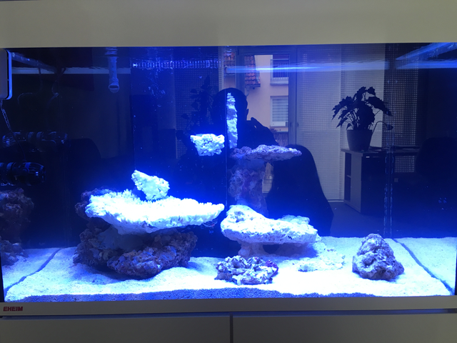

So, nun ist es endlich soweit. Nach einigen Vorbereitungen ist gestern mein neues, zwar stark verkleinertes, aber doch schönes Becken in Betrieb gegangen.
Ein paar technische Daten:
- Eheim Incpiria Marine 300
- Beleuchtung: ATI Sirius X4
- Abschäumer: Coral Box
- 2 x Jebao RW Pumpen mit Aqualink WLAN Controller und Battery Pack
- Tunze Osmolator
- Aquariencomputer zur Temp. und ph Wert Kontrolle
Das Ganze wird natürlich mit Sangokai betrieben. Die ersten 6 Wochen erstmal nach dem Basic Dosierplan.
Geplant ist einen ersten Besatz am nächsten WE durchzuführen. Das ist das Einzige wo ich ein wenig Bammel habe. Mein altes Becken lief ja bereits, als Sangokai zum Einsatz kam. Ich habe Angst, dass es aufgrund der recht grossen Totgesteinplatten zu einer intensiven Algenphase kommt.
Mein altes Becken hatte ich ca. 2 Monate einlaufen lassen ....?!?
Und es ist ja auch nicht so, dass ich x Korallen habe, um das Becken gleich vollzustopfend...
@Jörg bzw. Dennis: Evt. können wir darüber nochmal diskutieren, Danke!

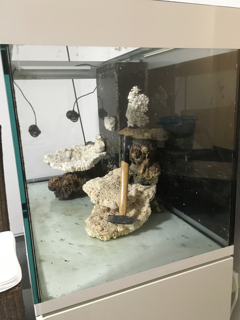

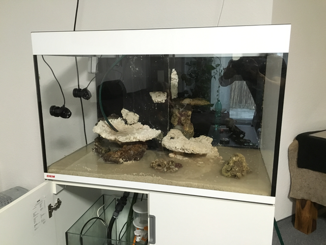

So und nun noch ein paar Bilder vom Riffaufbau. Hier nochmal Dank an Maik für Deine Zeit!

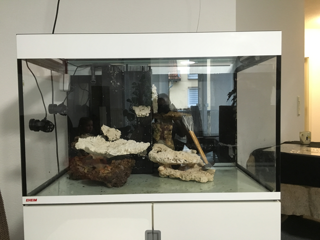

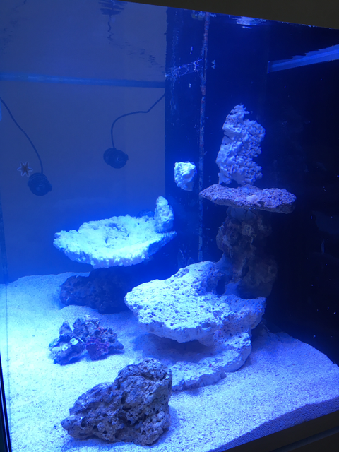

Und fertig sieht es so aus:

Hi Jörg,
der Aufbau macht nen guten Eindruck.
Was möchtest du denn diskutieren wegen der Korallen?

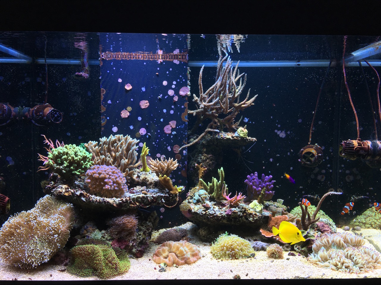

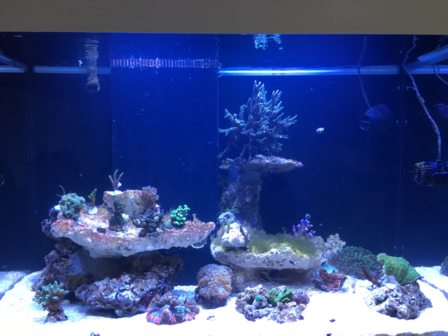

So hallo! Mal wieder ein Update zu meinem Becken.
Alles läuft soweit recht gut. Nach einer Woche hat eine recht heftige Algenphase eingesetzt, welche aber wiederum nach ca. 1 Woche stagniert und rückläufig ist. Nitrat und Phosphat sind auch innerhalb dieser Woche stark gesunken. So soll es ja auch sein.
Die Sirius läuft auf 60% mit den Empfehlungen von Jörg.
Anbei mal ein aktuelles Bild:
VG Jörg
VG Jörg
