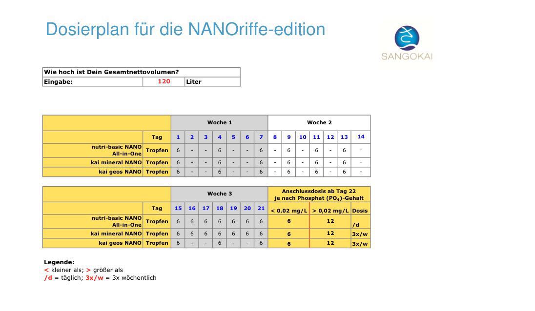

15.Tag Beginn Basis-Dosierplan
Heute ist der 15.Tag im Riff und somit der Beginn vom Basis-Dosierplan.
Basis-Dosierplan
Basis-Dosierplan
Die aktuellen Wasserwerte von heute:
KH 7,2dKH
Ca 435mg/l
NO2 0,1-0,2mg/l
NO3 5-10mg/l
PO4 n.n.
Somit wird derzeit auch das nutri-comPlex wieder dosiert.
