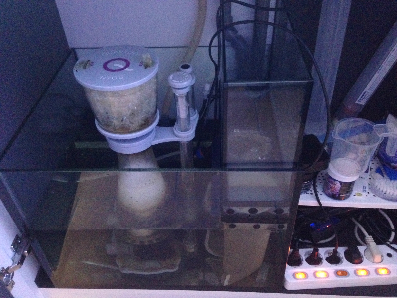

Nachfolgend noch die Fotos vom Becken und Technikbecken:
