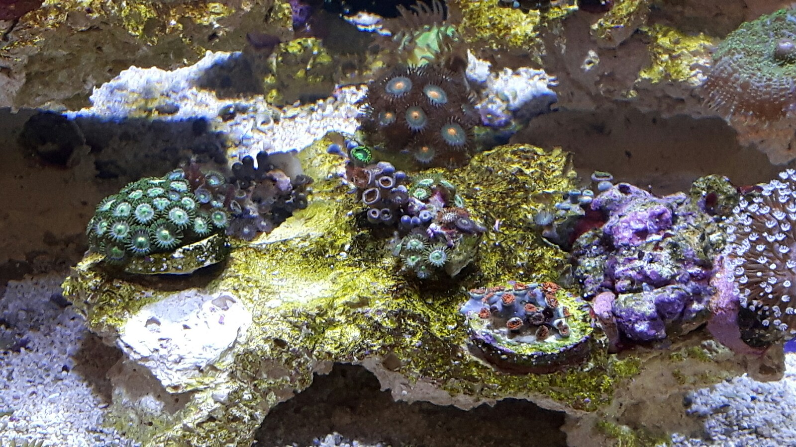

Bei mir halten keine zoas. Habs in meinem neuen nano nun nochmal versucht und sie degenerieren. Anfangs stehen sie gut und dann kümmern Sie immer mehr ein. zoa Pocken konnte ich keine ausmachen, werte passen, und den anderen Korallen geht's gut.

Da alle anderen Korallen gut stehen tippe ich nicht auf einen nährstoffmangel . Zudem dosiere ich auf 50 Liter 0,25 complete und complex. In meinem grossen becken halten auch keine zoas und da sind die werte höher.
Licht und Strömung ist auch gut. Was mache ich also falsch???????
Anbei 2 bilder. Auf dem einen sieht man ein paar zoas am Anfang ihres Aufenthaltes bei mir und auf dem anderen eine rote zoa komplett am degenerieren.
Grüße Miriam

zwei der Zoanthus Kolonien sind ja offen, betrifft es also nicht alle Kolonien, oder?

Die zoas die offen sind, sind am kürzesten bei mir.
