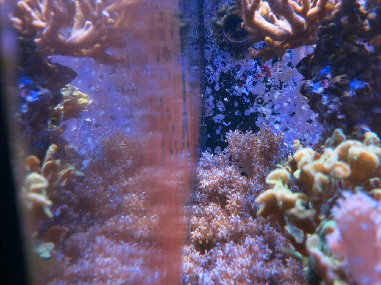

in den letzten Tagen ist mir aufgefallen, dass der Belag, der sich alle paar Tage an den Scheiben bildet, nicht mehr grün-braun, sondern rotbraun wird?! Was kann das bedeuten?

Hallo Angela,
jetzt, wo die Tage wieder länger werden und sich vielleicht auch die Lichteinstrahlung ins Becken verändert, kann sich eine Verschiebung in der Biofilm-Zusammensetzung ergeben (verschiedene Mikroalgenarten), oder auch eine Pigmentumstellung innerhalb einer Mikroalge. Aber eine konkrete Antwort habe ich leider nicht.

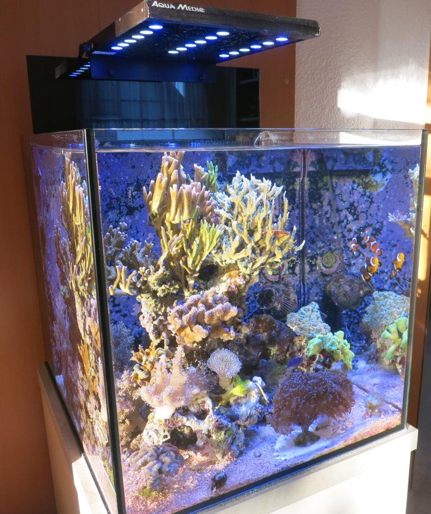

danke für Deine Antwort. Jetzt ist tatsächlich die Zeit, wo die Sonne wie auf dem Foto direkt aufs AQ scheinen würde.
Ich versuche zwar mittels Jalousie das möglichst zu vermeiden, aber das gelingt nicht immer.
