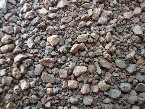

Das RowaPhos ist dermaßen fein, dass du es nicht effizient in einen Wirbelbettfilter einsetzen kannst. Trotz Filterwatte wird Dir da einiges ins Technikbecken gelangen. Das sangokai clean anio (0,5 – 4 mm Mischkörnung) ist da schon besser.Gweny hat geschrieben:ich bräuchte mal von euch ne Empfehlung zu nen Wirbelbettfilter fürs Anio/Rowa Phos. Mit der Variante diese im Filtersack zu nutzen bin ich leider nicht so zufrieden. ....

Ich habe für clean anio den Dupla Marin 750 und für clean carb den 1500. am kleinen habe ich ne Sicce 0.5 und am größeren die Sicce 1.0. beide Pumpen brummen jedoch. Nicht schlimm aber wahrnehmbar. Ich habe dann die Schläuche durch Silikonschläuche ersetzt und die Pumpen auf diese Entkopplungsteile von Tunze Strömungspumpen gestellt. Jetzt ist davon nix mehr zu hören.
Den Auslauschlauch vom clean anio leite ich durch eine Filtersocke. Denn Abrieb kommt schon raus.
