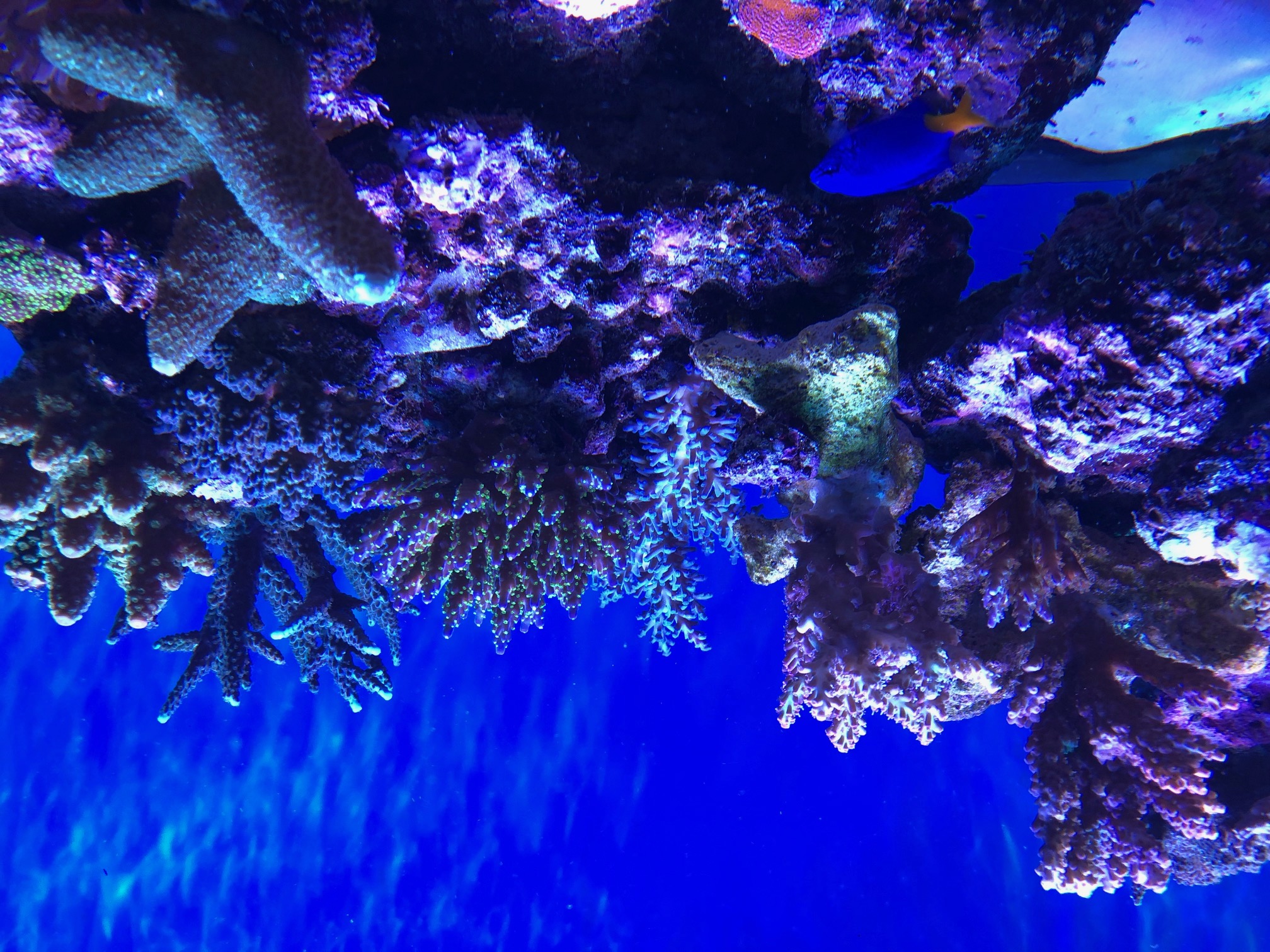

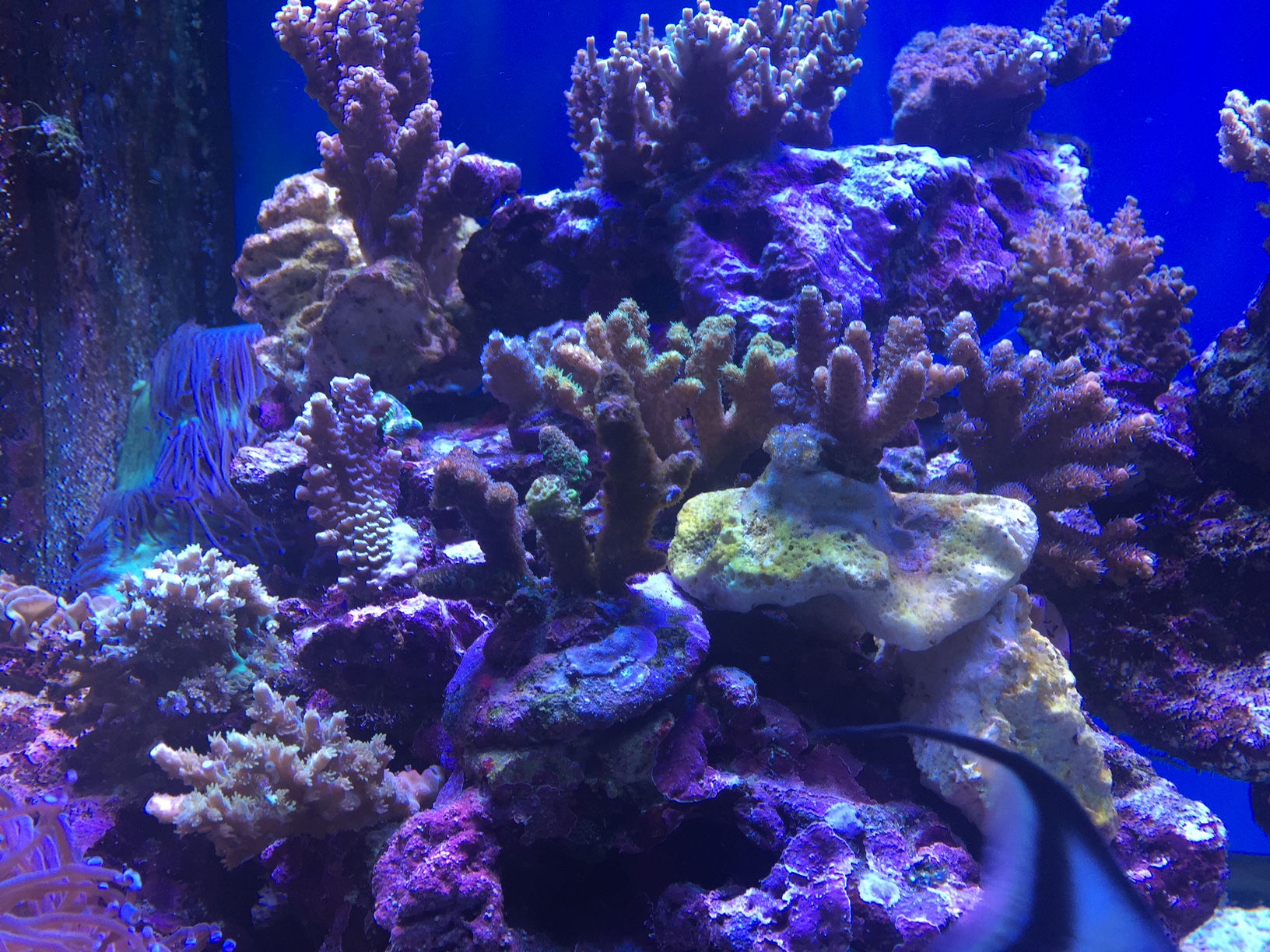

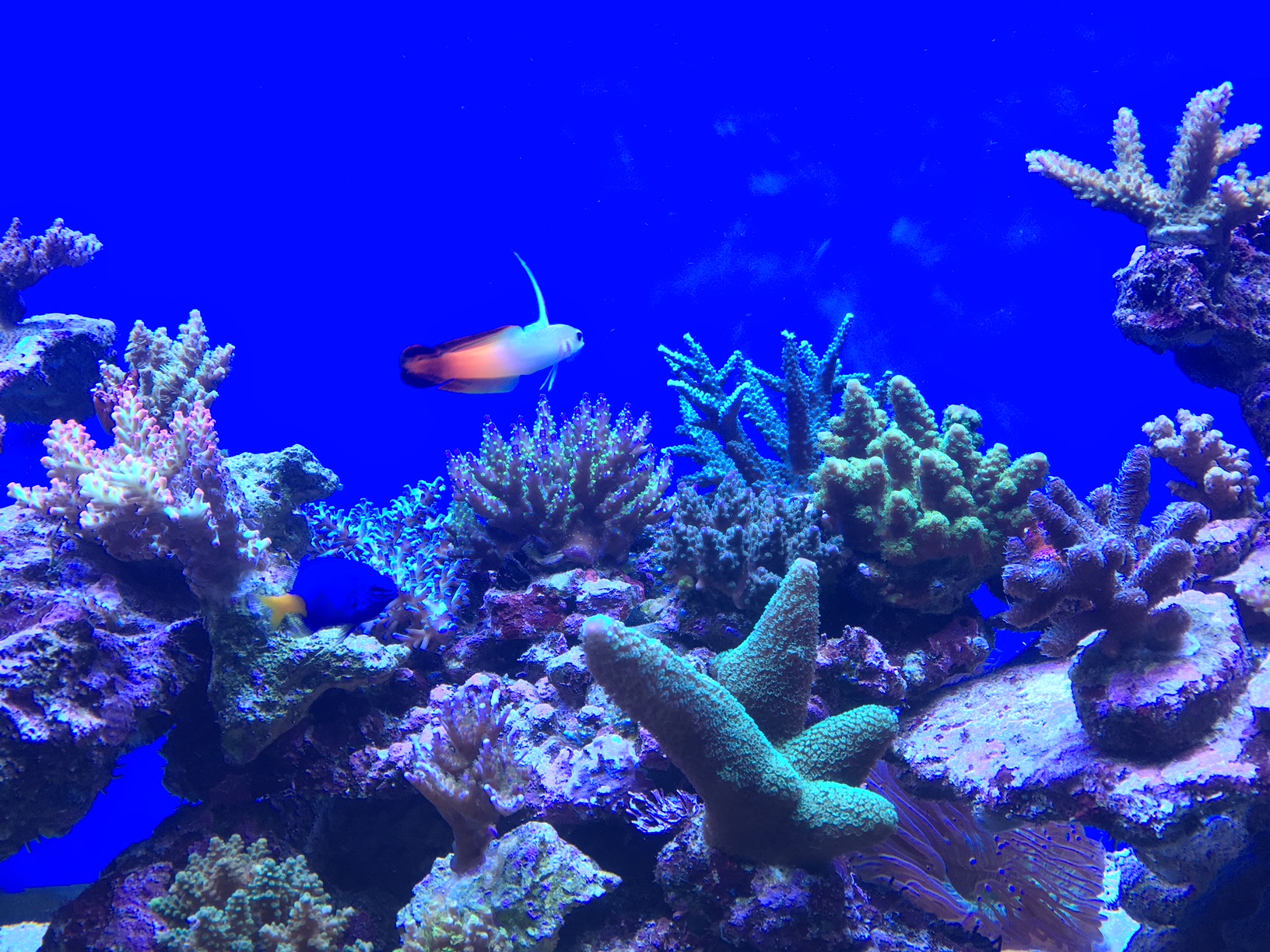

ich habe nun ca. 1 Woche das Sangokai Basis System nach Dosierplan V2 dosiert und durchweg positive Veränderungen feststellen können.
Vorher hatt ich kein Nitrat und Phosphat lag bei < 0.02. Jetzt in der Umstellungsphase ist der Phosphatwert auf ca. 0.08 gestiegen und ich senke diesen mit etwas Alu-Phosphatadsober vermischt mit wenig Aktivkohle.
Ich habe auch ein paar Bilder angehängt, welche die Symptome zeigen. Der überwiegende Teil an SPS fühlt sich wieder wohl und das Polypenbild wird tendenziell immer besser. Das Bild mit den Milleporas insbesondere die gelbe zeigt, dass es dieser SPS Art noch nicht richtig gefällt, Ausnahme dabei ist eine blaue Millepora genau auf der anderen Beckenseite, die steht optimal im Polypenbild.
Die Strömung habe ich mittlerweile entsprechend den Sangokai Empfehlungen A-Z optimiert.
Also der prinzipelle Weg zur Umstellung sieht gut aus und es braucht eben auch Zeit.
