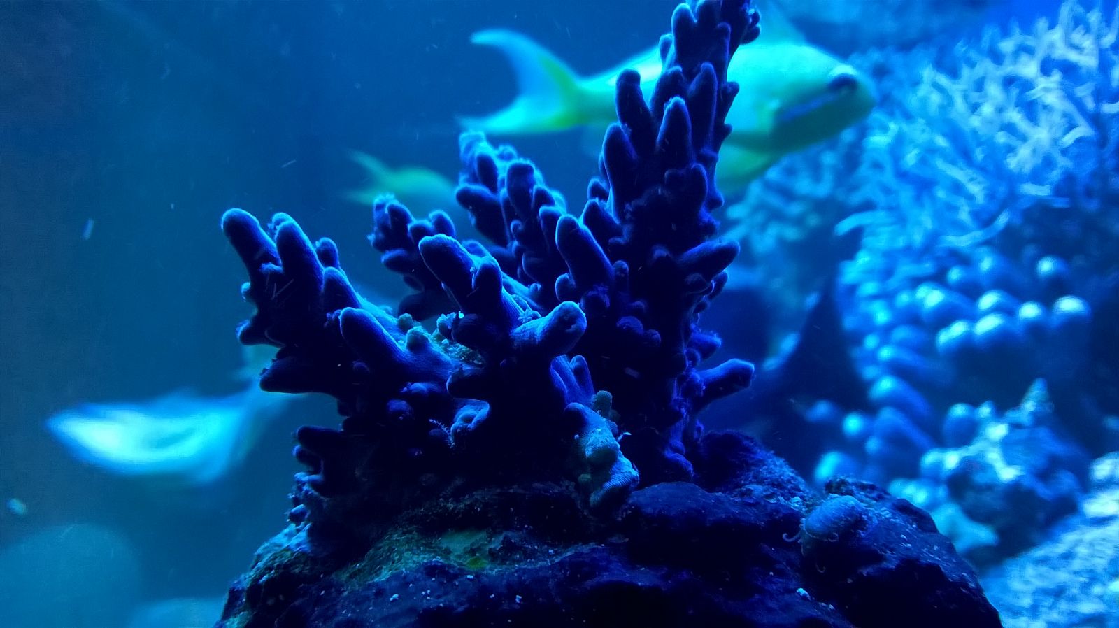

ich bin schon seit langem( 25Jahre) Seewasseraquarianer. Habe aber vor ca. einem Jahr ein massiven Anstieg von Nitrat auf 50 mg/l gehabt und konnte mir das nicht so richtig erklären. Mir ging es wie Armin Glaser- Old tank syndrom-und bin durch Ihn auf den Wodka Nitratfilter gekommen. Habe den Wodkafilter mit eheimtopffilter nachgebaut mit einer redoxsteuerung nach lars sebrella versehen. Der Filter funktioniert nun so gut, dass ich mit Nitrat und Phosphat an der Nachweisgrenze bin. Erste SPS (3 Stück) fangen an von unten abzusterben, weshalb ich nun auf der Suche nach Nährstoffdosierung auf sangokai gekommen bin. Da der Wodkafilter gut funktioniert will ich Ihn eigentlich nicht abschalten. Kann ich diesen mit dem sangokai basissytem weiter betreiben??

Acro stirbt ab von unten

weitere Bilder
basalscheibe löst sich auf
limitierung ?
limitierung ?

Hallo Leo,
Das effektive Durchflussvolumen beträgt 420 Liter bei einem GNV von 500 Litern?
Haut das hin mit dem Abschäumer und der RD3?
Die Salinität ist etwas niedrig aber sollte nicht das Problem sein.
Die Gyre könntest du noch etwas hoch drehen, klingt ein bisschen wenig bei der Beckenlänge.
Hab meine auch bei 40 % im Gyre Modus aber nur auf einen Meter Kantenlänge.
Wie und wo hast du sie denn eingebaut? Kannst du Parasiten ausschließen?

Hallo Leo,
das kann ich auch nicht glauben mit dem Durchflussvolumen der Pumpe,falls doch solltes du das mal erhöhen.
Kh und Calcium auch etwas hoch,solltes du anpassen
14 Stunden Beleuchtung ist auch heftig würde ich langsam reduzieren auf 10-11Stunden
Den Wodkafilter würde ich abschalten falls du mit Sangokai arbeiten möchtest,für was brauchst du bei den Werten einen Wodkafilter und 3000ml Po4 Absorber????

Hallo Nick,
ja der ocean runner 3.0 bringt bei mir auf voller leistung nur einmal das beckenvolumen pro stunde. Hat mich auch sehr gewundert als ich das ausgelitert hab. Aber denke nicht daß das problem daher kommt, weil meine reinigungsleistung durch abschäumer und absorber eh zu hoch ist, da schadet geringer Durchfluss wohl nicht. Und bei meinem 40 er dblauf kann ich auch nicht so viel mehr drüberjagen weil das ablaufrohr am beckenauslass schon zu 80% gefüllt ist. Technikbecken steht hinter dem AQ es muss also kein großer höhenunterschied überwunden werden.
Gruß Leo
@ Klaus
ja , ich dreh mal die co 2 zufuhr am Kalki etwas runter. Den Absorberfilter hab ich heute auch schon raus. Den wodkafilter möchte ich mit geringer leistung weiter laufen lassen weil ich ein jo jo Effekt vermeiden will. Bin von hohen Nährstoffwerten jetzt auf niederen angekommen und fürchte das die werte gleich wieder hoch schießen ohne wodka. die Redoxsteuerung hab ich jetzt abgeschaltet weil sie nach unten nicht regelbar ist.
Füttere viel auch wegen der Tubastrea
Mein Lichtverlauf ist weiße led von 11 Uhr bis 21 uhr
Von 8 uhr bis 22 Uhr steigt bzw fällt blau /royalblau bis 70 %
Gruß Leo

ich habe gestern mal den Mulm im Technikbecken aufgewirbelt und über Watte gefiltert.Heute messe ich PO4= 0,1 und NO= 0,2. So schnell kann der Po4 Wert erhöht werden von nn-Wert in 4 Tagen.
