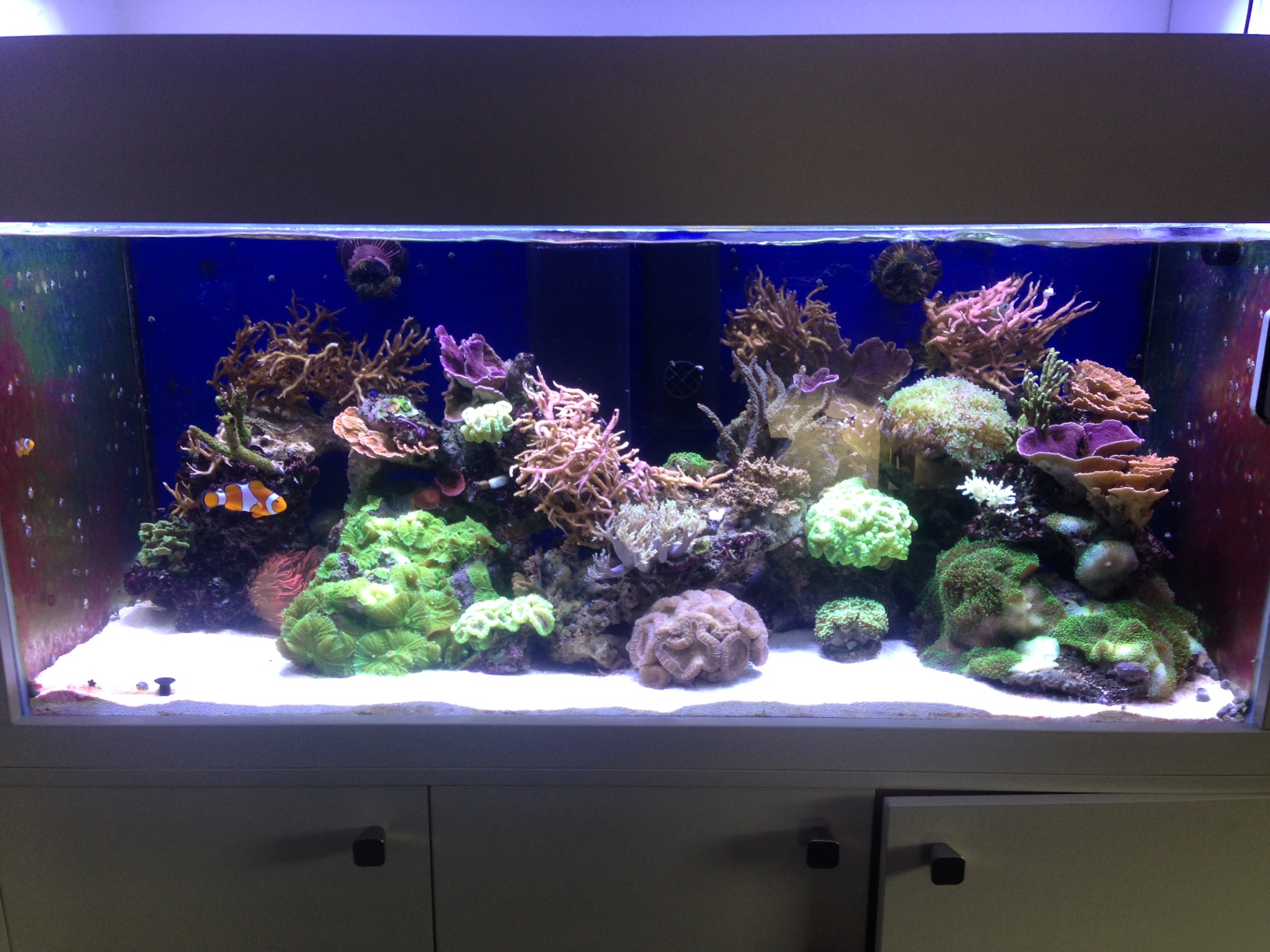

Die Fische sind erst vor einer Woche eingezogen, direkt vorher (ca. 1 Monat) habe ich das Riff komplett umgebaut, und die Hälfte des Sands getauscht. Da hatte ich kurz sogar 0,1 mg Phosphat, was sich aber mittels Absorber auf 0,05 gesenkt habe. Vor dem Umbau immer gerade nachweisbar.
Technik:
300l Becken (L = 120 cm)
Tunze Abschäumer Comline 9012
Tunze Comline Streamfilter
Dosieranlage, Osmolator, Heizstab 50W
kein Technikbecken
Beleuchtung: Aquamedic Aquasunled
Versogung: Balling, Sangokai Basic, Mineral, Geos
Korallen: SPS, LPS, Weichkorallen, Scheiben - bisschen von allem
Fische vorher:
Mandarinweibchen, 2x Ocellaris, 1x Schleimfisch, 4 Chromis viridis, 3 Feenbarsche
Fische neu:
6 Riffbarsche (2x Gelbschwanzdemoiselle, 3x Chromis pembae, 2x Saphirdemoisellen)
1 Haweidoc (temporär, für ihn suche ich einen Platz)
1 Zwergfeuerfisch
2 Garnelen
1 Seeigel
Da mir das jetzt wieder erwarten echt gefällt, dass mal was los ist im Becken, würde ich die Barsche gerne behalten. Somit brauche ich vermutlich eine bessere Filterung. Möglicherweise reicht aber der Abschäumer auch.
Im Anhang ein Bild von meinem Becken.
LG Bettina

Re: zeoklin vs anio
Sieht gut aus, an Korallen mangelt es nicht .
Hat sich die Adsorbatmenge im Abschäumertopf erhöht?
Wenn du ihn regeln kannst, versuch doch erstmal durch die Einstellung was zu ändern, so extrem viel PO4 ist es ja nicht mehr geworden.

Ja, leere in nun jeden Tag aus, (Vorher 1x in der Woche, und das wäre nicht unbedingt notwendig gewesen
Schwimmraum ist auch hinter dem Riff vorhanden, sieht man jetzt nicht so gut. Auch kann durch das Riff geschwommen werden. Gefühlsmäßig brauchen die Riffbarsche mehr Schwimmraum als der Haweidoc, der pickt nur an den Steinen die ganze Zeit, schwimmt ein bisschen, pickt wieder.
