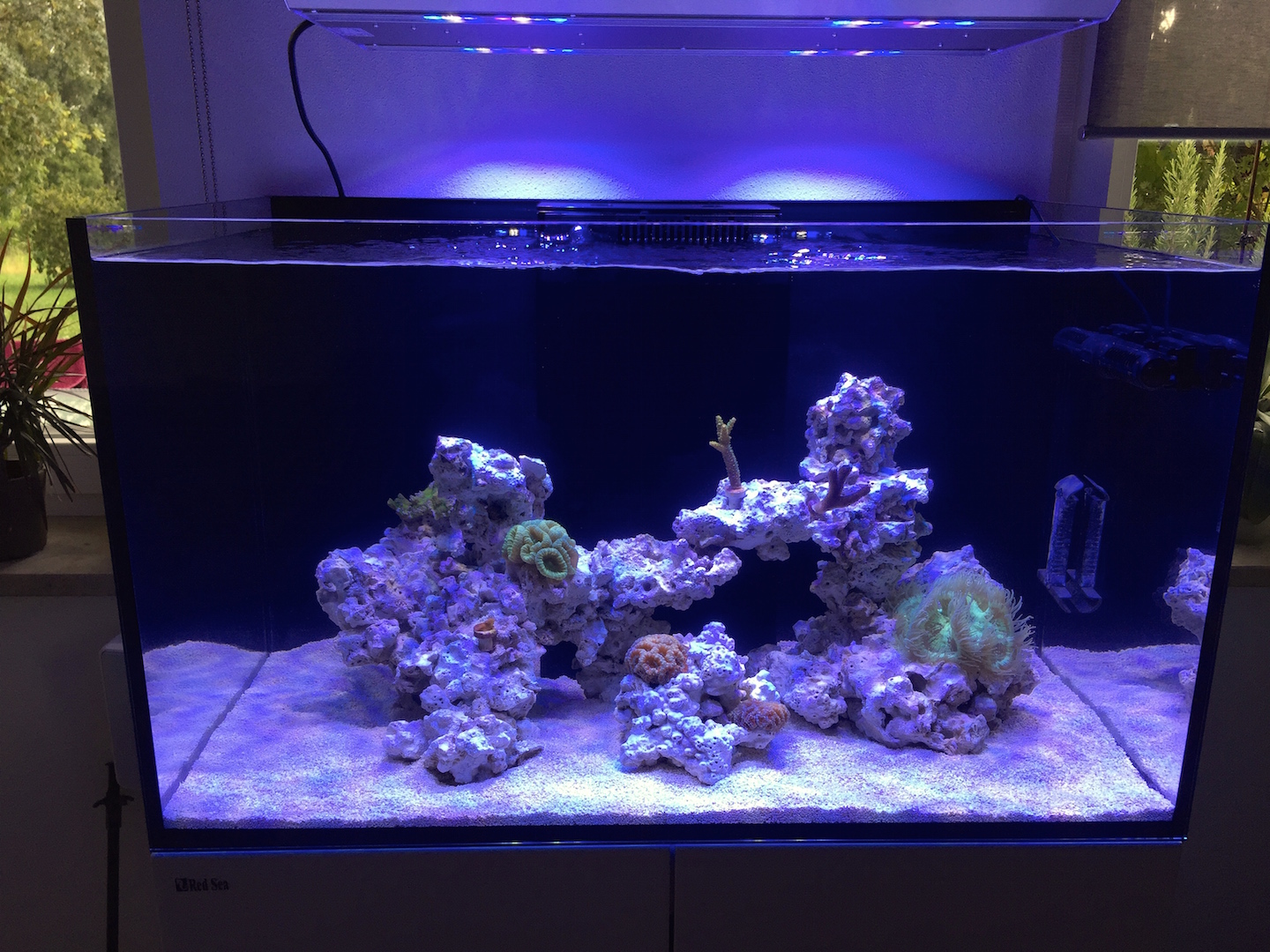

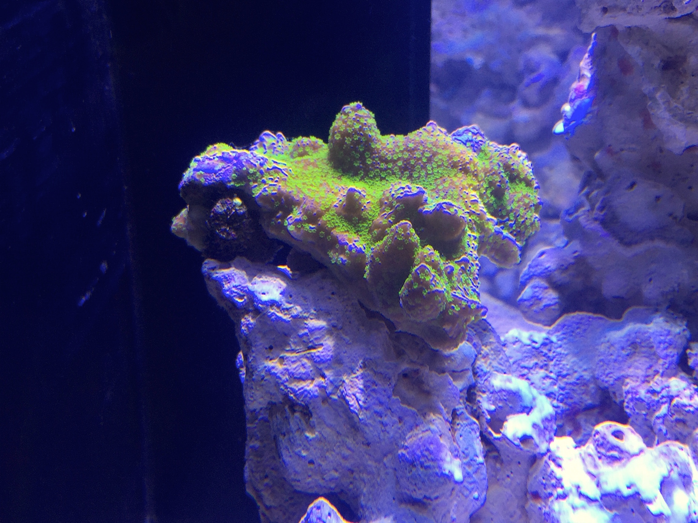

So am Donnerstag sind 2 Acans eine Caulastrea und meinen Catalaphylia eingezogen.
Gestern Abend sind noch 3 Montis eingezogen und eine Enzman
Alle stehen gut.
Gerade Eben habe ich meine Werte mal durch gemessen.
KH 6,87 wurde gleich wieder auf 7,5 erhöht KH fällt ca 0,7 pro Tag
CA 460
NO3 0
NO2 0
PO4 0,2 steigt seid Beckenstart an
Sal 35 ‰
Temp 25°
Dosiert wird nach Dosierplan und tägl 2ml Nutri (1mal auf 100l)
Soll ich das Nutri weiter zu geben trotz des PO4?
Wann soll ich die nächsten Korallen einsetzen?
Ab wann soll ich mit Fischbesatz starten?

Fotos sin nur mit dem iphone geknipst hab leider keine andere Cam da, es wirkt viel blauer wie es ist.
Luca
Re: Planung sowie Tipps für mein 90x50x50 Riff
Ho Luca,
schaut klasse aus, muss ich immer wieder feststellen. Vorallem jetzt mit den Korallen.
Hab ich das jetzt alles richtig verstanden, dass du Montag abend aufgesalzen hast und Donnerstag die ersten Tiere eingezogen sind?
Das mit dem Fischbesatz interessiert mich jetzt auch.
Luca

Danke für dein Lob. :D
Ja genau Montag Abend 7.09 gestartet, hatte das komplette Osmosewasser in Eimern und TB gesammelt, als ich genug hatte, Becken voll gemacht und über das TB aufgesalzt.
Dann 3 Tage später die ersten 4 LPS und jetzt noch 4 kleine, nicht allzu anspruchsvolle, SPS
Nächste Woche plane ich dann die nächsten LPS.
