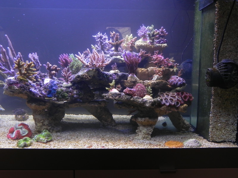

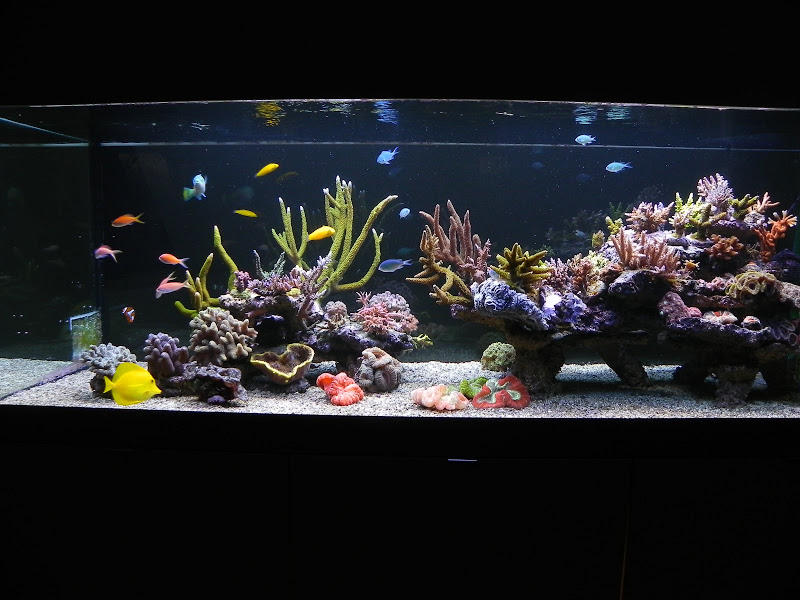

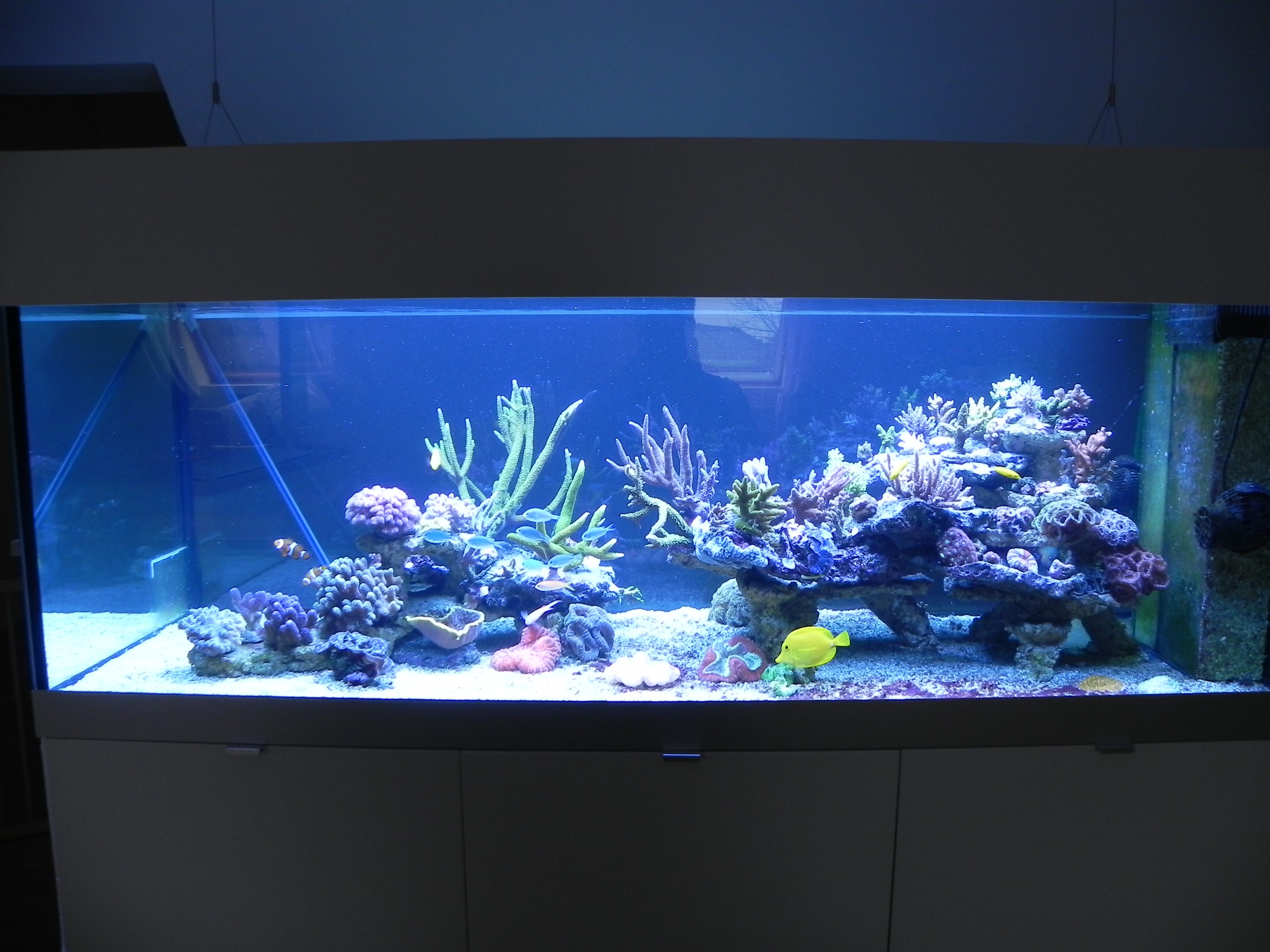

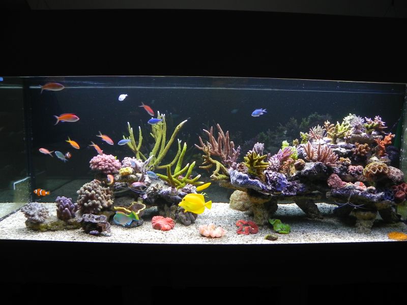

Der folgende Foto-Slider zeigt die Entwicklung des am 18.12.2012 gestarteten Riffbeckens von Dennis Wendt, das von Beginn an mit dem SANGOKAI BASIS-System und mit sango nutri-NP complete betrieben wird. Die Fotos zeigen das gerade gestartete Riffbecken (Gesamtansicht 1), den initialen Korallenbesatz am dritten Tag (Ansicht Plateau), das Becken nach 5 Tagen (Gesamtansicht 2), nach ca. 14 Tagen (rechte und linke Beckenansicht, den Zustand nach zwei Monaten (Gesamtansicht 3), drei Monaten (Gesamtansicht 4) und vier Monaten (Gesamtansicht 5 und Durchsicht durch den Raumteiler).
Das gesamte Wasservolumen wurde mit Royal Nature Salz (Fa. AMA) aufgesalzen. Die Gestaltung besteht aus einer Kombination aus frisch importiertem, flachen indonesischen Lebendgestein, das auf einem künstlichen keramischen Dekorationsmaterial von Riffsystem platziert wurde. Der erste Korallenbesatz wurde am 2. und 3. Tag nach dem Beckenstart eingebracht und sukzessive erhöht (Umsiedlung aus dem bisherigen kleineren Riffbecken). Ganz offensichtlich ist durch diesen zügigen Beckenstart das neue Riffbecken nach 14 Tagen schon sehr gut besetzt und in seiner Besatzstruktur klar definiert. Die Entwicklung des Riffbeckens wird also keinem Zufall überlassen, sondern wird von Anfang an kontrolliert und durch die aktive Nährstoffzufuhr über das SANGOKAI 3+2 BASIS-System (Version 1) gesteuert. Dadurch entwickelt sich das junge Riffaquarium sehr schnell und weist eine hohe aquarienbiologische Stabilität auf. Diese Vorgehensweise entspricht der modernen SANGOKAI Riffaquaristik-Philosophie und unterstreicht die Wichtigkeit einer optimal geplanten Riffgestaltung und einem zügigen Korallenbesatz als Ausgangspunkt für ein langfristig erfolgreiches Hobby.
