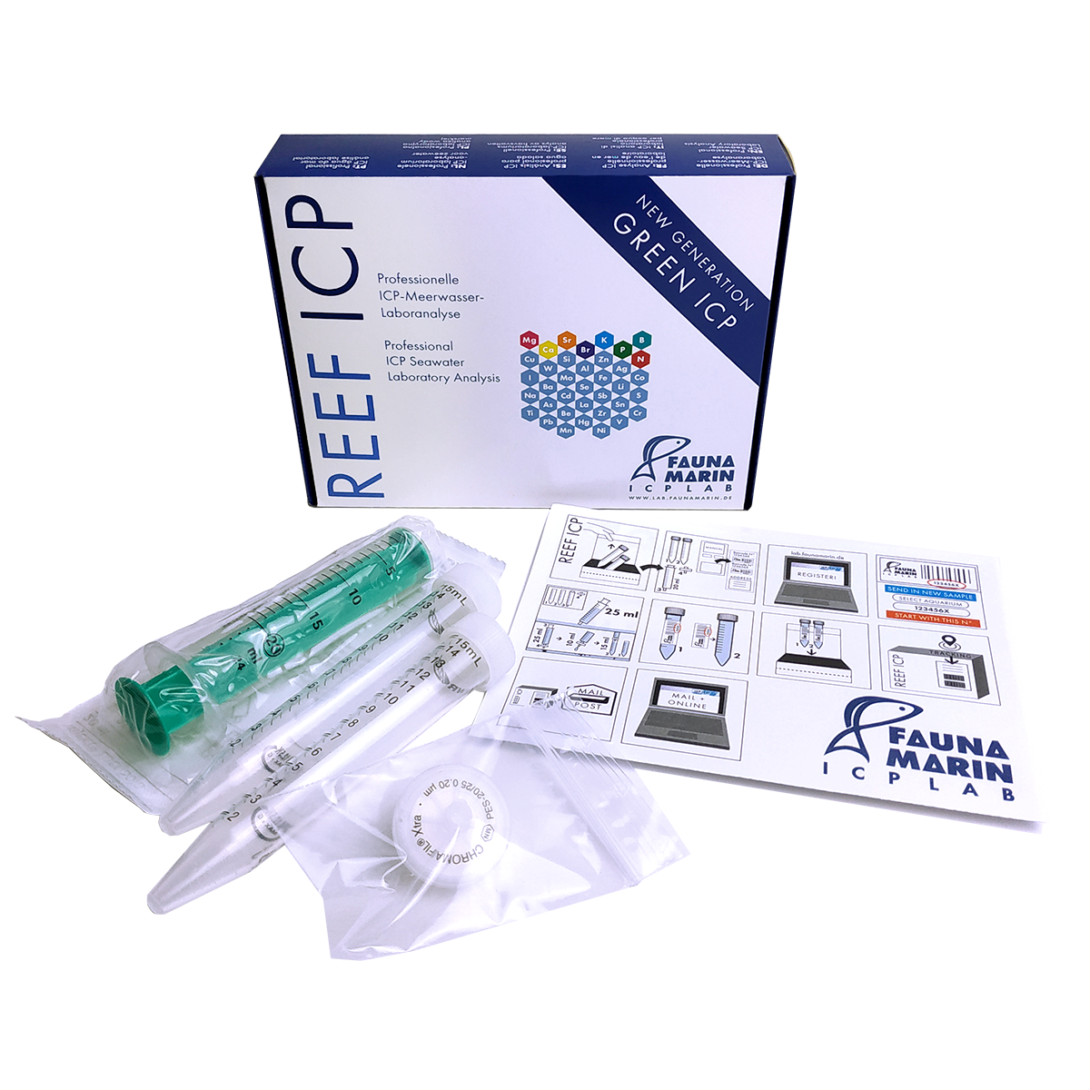

Wenn Du an Tag 3 die erste Wasserprobe für das ICP Labor gezogen hast, wirst Du mit den jetzt vorliegenden Ergebnissen einen sehr guten Eindruck von der genauen Zusammensetzung Deines verwendeten Salzes/Meerwassers bekommen. Hier sind einige Infos für Dich und Dein Verständnis wichtig.

Deine erste ICP Analyse vom frischen Meerwasser - welche Wasserparameter sind wichtig und welche Werte spielen noch keine große Rolle?
