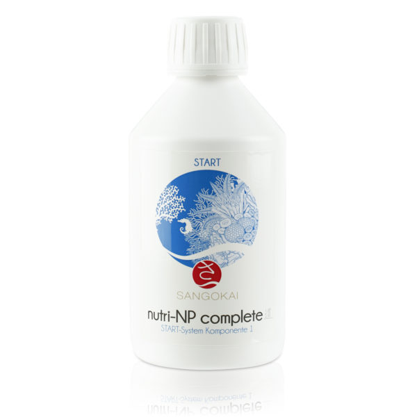

nutri-N/complete
Zur Stickstoffversorgung neu gestarteter Riffaquarien sowie zur Langzeitversorgung nÀhrstoffarmer Riffaquarien, HÀndler- und Korallenzuchtanlagen.
– Komponente #1 im START-System. Sehr wichtiger NĂ€hrstofflieferant in der Startphase Deines Riffaquariums. Verhindert NĂ€hrstoffblockaden und ermöglicht eine gesunde Beckenentwicklung.
– wirkt primĂ€r auf die StickstoffverfĂŒgbarkeit und liefert Stickstoff in verschiedenen organischen und anorganischen Formen.
– regelmĂ€ĂŸige Dosierungen versorgen alle nĂ€hrstoffarmen Riffaquarien. Ideal auch fĂŒr kommerzielle HĂ€ndlerverkaufs- und Korallenzuchtanlagen.
– steigert das Wachstum und die Farbausbildung von Korallen, versorgt Kalkrotalgen und Makroalgen in Refugien, fördert Wirbellose wie z.B. Tridacna Muscheln und steigert die gesamte Aquarienmikrobiologie durch organische Stickstoffverbindungen.
